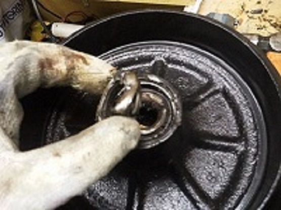

Sostituzione cuscinetti anteriori con kit completo.
buon divertimento.accetto critiche migliorative ovviamente

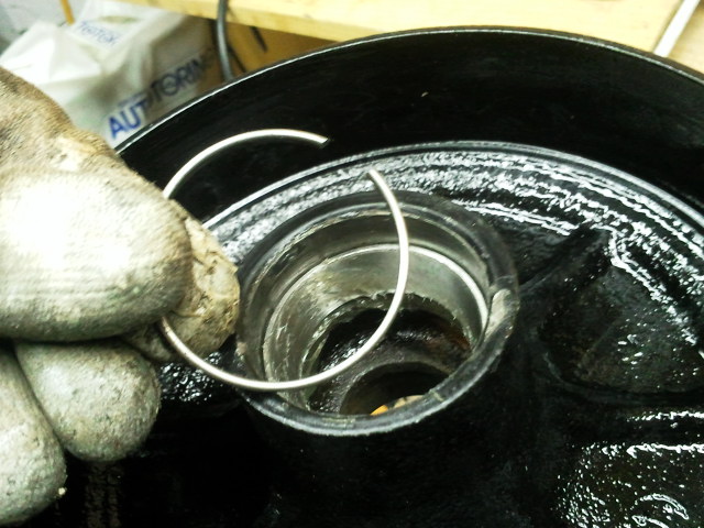

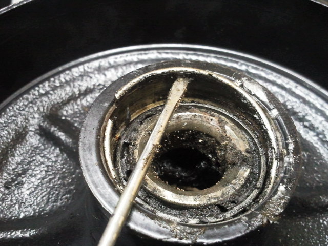

ora tocca al nostro anello come in foto usiamo un cacciavitino piatto e con poca forza tiriamo vero l esterno
2015-08-26 21.54.02.jpg (94.79 KiB) Visto 2406 volte

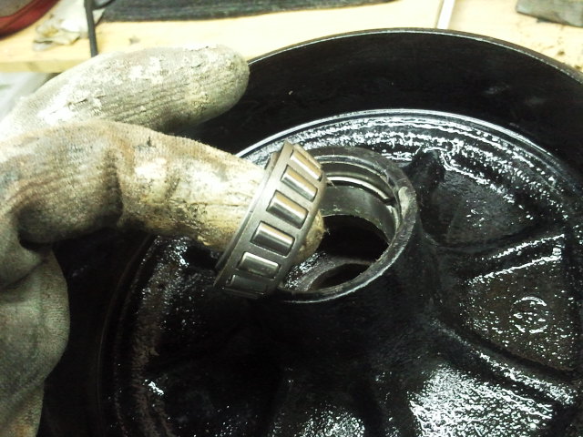

a questo punto estraiamo il cuscinetto vecchio
2015-08-26 21.54.29.jpg (100.76 KiB) Visto 2406 volte

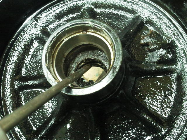

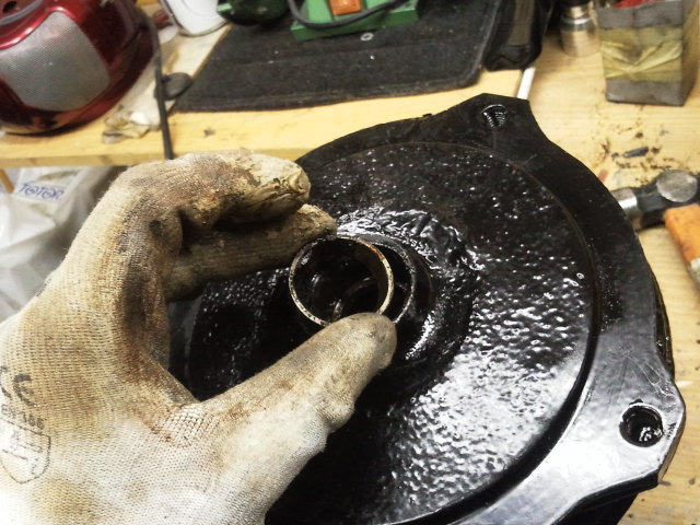

in questa maniera possiamo spingere in fuori le due piste dei nostri cuscinetti usando un punzone e un martello senza tantissima forza con colpi di martello estraiamo le nostre guide
2015-08-26 22.01.39.jpg (99.95 KiB) Visto 2406 volte

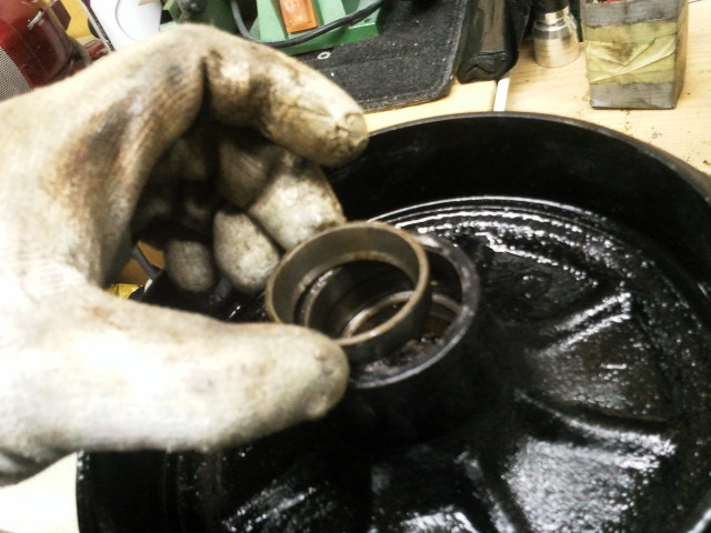

ecco la guida vecchia
2015-08-26 22.02.45.jpg (100.09 KiB) Visto 2406 volte

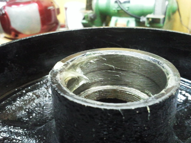

ancora la guida vecchia piu da vicino..essendo conica non si può sbagliare a rimetterla...teliamo con carta vetrata fine fine l interno del tamburo dove andranno ad alloggiare le nostre piste nuove
2015-08-26 22.03.44.jpg (99.68 KiB) Visto 2406 volte

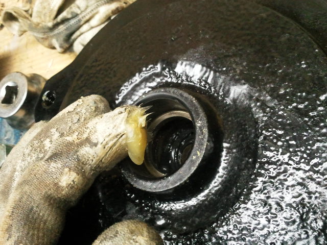

non tutti lo fanno..ma un mano di grasso non fa male prima di inserire le guide nuove..(a vostra discrezione)
2015-08-26 22.05.41.jpg (99.31 KiB) Visto 2406 volte

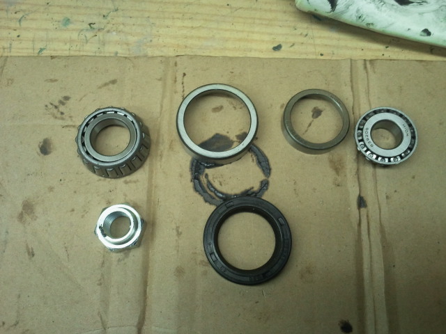

questo è il nostro kit nuovo con ogni componente,usate grasso per cuscinetti (reperibile da ogni ricambista)
2015-08-26 22.06.52.jpg (92.77 KiB) Visto 2406 volte

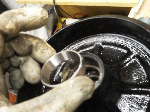

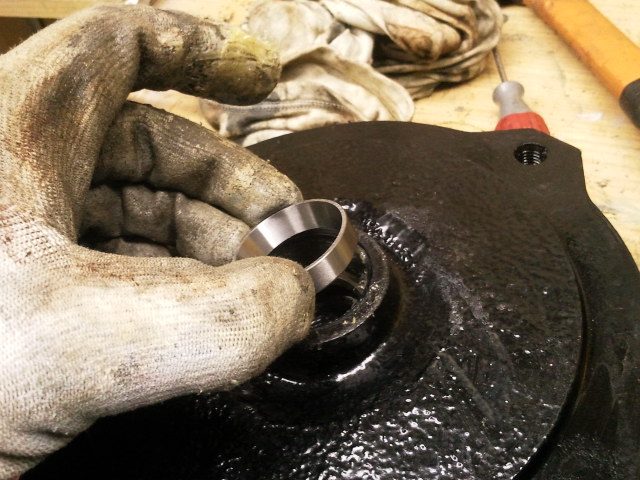

inseriamo la pista nuova
2015-08-26 22.07.02.jpg (96.17 KiB) Visto 2406 volte

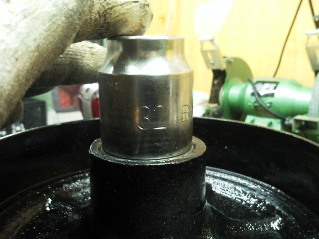

io mi sono aiutato con una bussola e un martello  se in rame molto meglio
2015-08-26 22.08.13.jpg (95.31 KiB) Visto 2406 volte

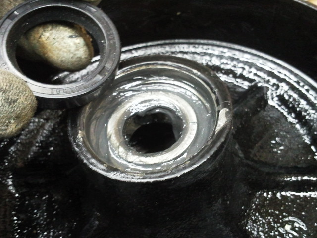

e il nostro bel paraolio...per spingerlo dentro basta una bussola come per la pista esterna del cuscinetto attenti che è delicato
2015-08-26 22.12.05.jpg (97.5 KiB) Visto 2406 volte
un ingrassatina per la pista della parte esterna del tamburo..
2015-08-26 22.17.32.jpg (95.4 KiB) Visto 2406 volte
la pista nuova pronta per l inserimento...e...
2015-08-26 22.17.49.jpg (100.92 KiB) Visto 2406 volte

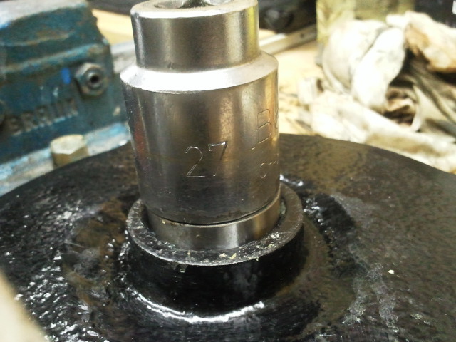

...ecco con una 27 e due martellatine la mandiamo in sede...prima martellate in modo circolare per far entrare in PIANO la pista
2015-08-26 22.18.13.jpg (98.33 KiB) Visto 2406 volte
