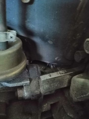

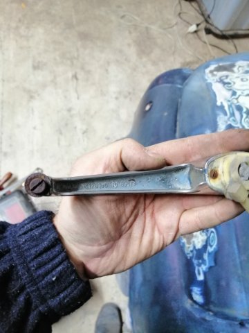

Ho iniziato a smontare un po di cose, fari, vetri paraurti e poi con un disco a levigare nei punti critici.
Ho visto che il motore riporta la sigla 110f 006.
È giusta come sigla per una L del 4/1970?

Re: Fiat 500 L 1970 -Scrocchia
Messaggio da Ors »
Sembrerebbe precedente al 1970. Probabile 1965/1966, lascio però la parola a chi ne sa di più ;)
Io personalmente non ho mai visto quella sigla 110f000 OPP 110f004 ma 006 no mai.

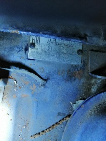

Il codice motore corretto per la tua auto è scritto sulla targhetta accanto al serbatoio, ed è 110f000. Per sapere se sia quello montato in origine devi guardare la matricola del motore e confrontarla con il numero di telaio riportato sempre sulla solita targhetta; se la matr motore è inferiore al num telaio puzza di sostituzione, se é poco superiore dovrebbbe essere ok. C'è una discussione su questo tema aperta sul forum. Sulla tua targhetta è presente anche il codice colore, in basso: mi sembra di intravedere un 6...

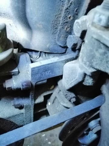

alelatini ha scritto: 31.01.2021, 7:40 Il codice motore corretto per la tua auto è scritto sulla targhetta accanto al serbatoio, ed è 110f000. Per sapere se sia quello montato in origine devi guardare la matricola del motore e confrontarla con il numero di telaio riportato sempre sulla solita targhetta; se la matr motore è inferiore al num telaio puzza di sostituzione, se é poco superiore dovrebbbe essere ok. C'è una discussione su questo tema aperta sul forum. Sulla tua targhetta è presente anche il codice colore, in basso: mi sembra di intravedere un 6...
Ok mi sono sbagliato a leggere, è 110f. 000
Ecco qui si vede meglio targhetta e numero motore
La targhetta è n. 2461812
Il motore è n. 2580847
Si va bene

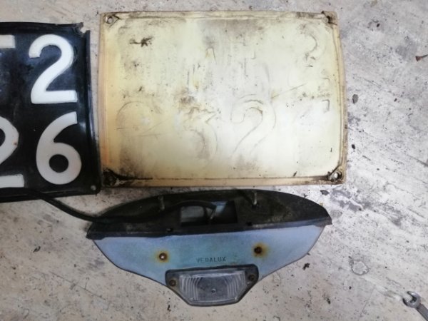

Alcuni pezzi per sapere se sono originali
Sotto la targa c'era questa piastra bianca.
Il portagarga in plastica cromata è vetrolux.
Questa e' la maniglia porta non vedo loghi ma solo un seriale
La luce targa è originale, anche la maniglia apriporta, mentre la placca sotto targa, non è originale fiat ma era messa dalla concessionaria al momento che montavano la targa.

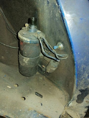

Smontando il motore ho trovato questo.
È un antifurto presumo.

Scrocchia ha scritto: 01.02.2021, 11:55 Smontando il motore ho trovato questo.
Spettacolo Rido
La mia 500: https://www.500forum.it/forum/viewtopic.php?f=73&t=26134
Lentic95
Messaggi: 643
Iscritto il: 19.06.2014, 22:11
Nome: Max
Località: Pescara
Messaggio da Lentic95 »
Ciao
se qualche filo della bobina è collegato all'interruttore si. Dovrebbe mettere a massa le puntine quindi la macchina non parte
