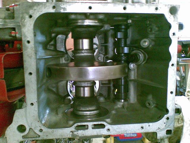

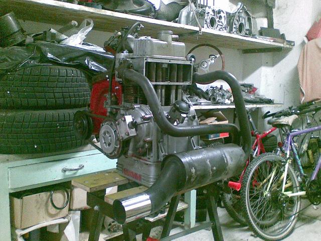

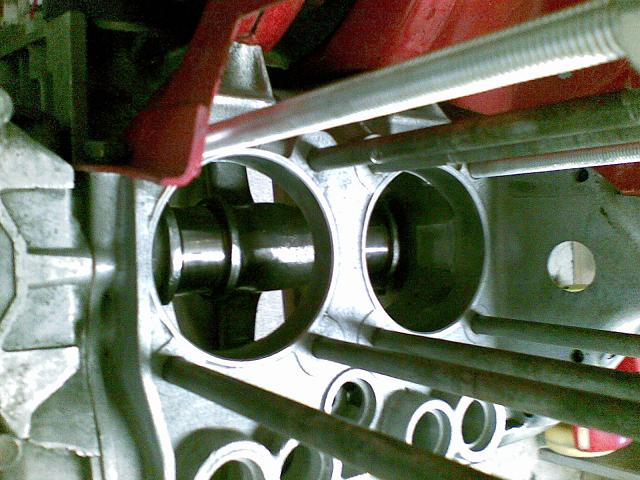

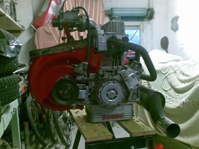

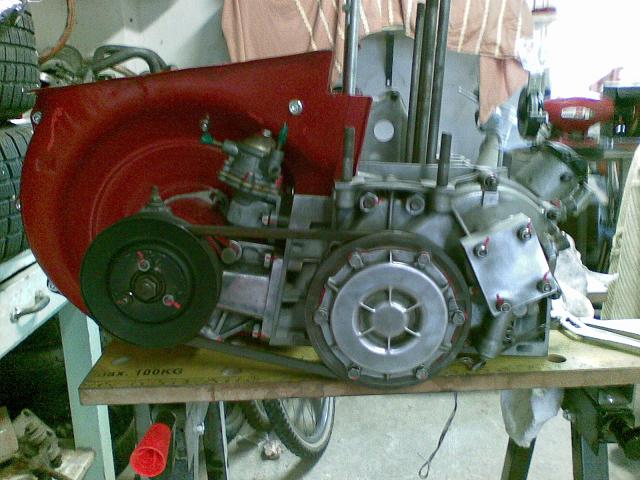

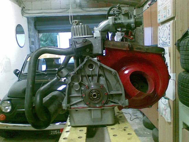

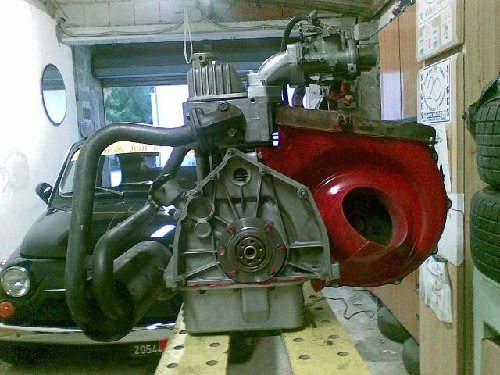

ragazzi quest week mi sono dedicato a rifare il motore del mio 5ino.....
il lavoro a comportato a:
sabbiatura monoblocco
sostituzione supporti albero motore
pistoni da 77
bronzine
fasce
lucidatura
albero camme 40/80
testata panda 30 con valvole maggiorate
smerigliatura e spianatura testata
guarnizioni testa in rame
marmitta csc
carburatore solex phh35 con collettore sdoppiato
lucidatura volano(ancora da montare)
pulizia accurata di tutto (bicchieretti, aste, cannette, spinterogeno ecc..)
Re: La 500 L di Titta500
:wowo!!: Luigi ma è fantasico :?:
mahhh dimi i lavori li fai da un autoricambi rido visto i pezzi di ricambio che hai :marameo:
quella che vedi è una parte dei ricambi.....infatti non sò più dove mettere la roba... :wink:
se vuoi ho tanto spazio a casa mia rido rido rido
:marameo: non si tocca nulla... :grin:
:hahaha:

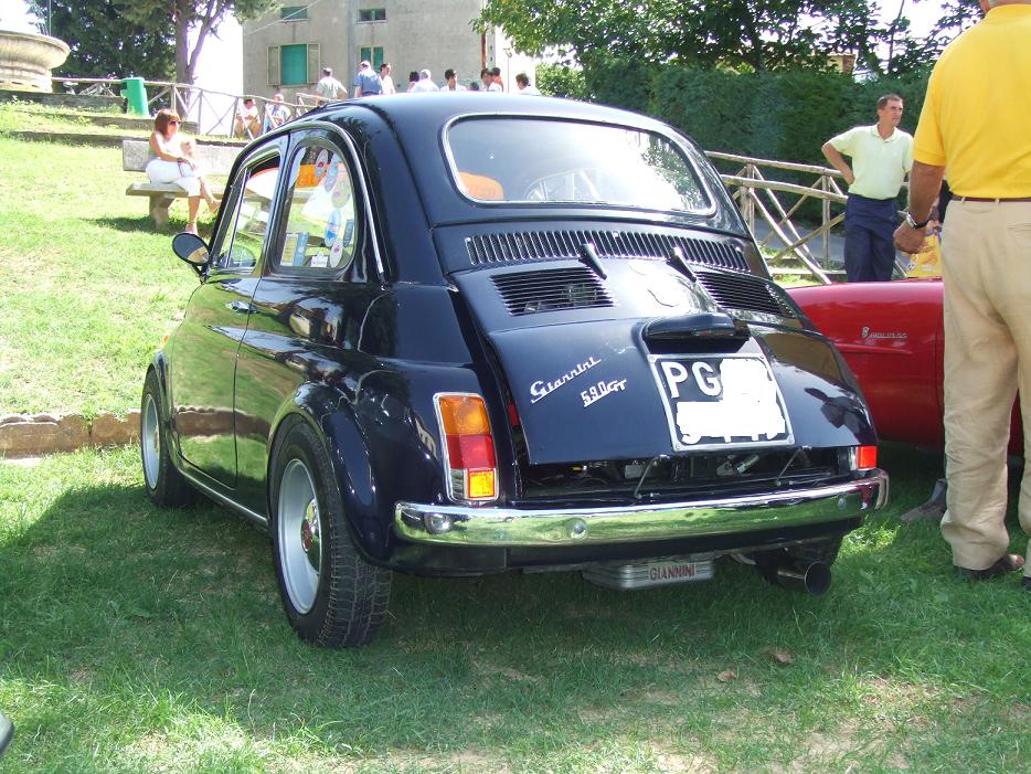

le Giannini hanno il loro fascino, la tua in più ha un grande assetto, il colore ,i cerchi ecc.ecc.......... :clap: bella!
