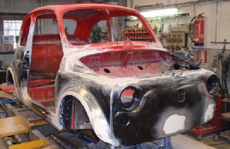

Re: La mia MITICA 500 Rossa
Eccola pronta per il fondo!!!!
Visto che lavoro sui passaruota
Tra oggi e domani fondo e antirombo,
dalla settimana prossima ricomincio a montare la meccanica sotto e poi finalmente il colore.
Nel frattempo ho rifatto l'impianto elettrico (appena riesco metto sul forum le misure e i colori dei cavi).
NE HO 2 P.....
Spero di finirla per il 24 Maggio che c'è il nostro raduno a Thiene(appena mi arriva pubblico la locandina tra i raduni).

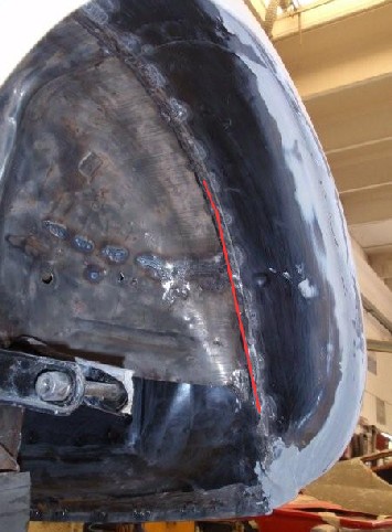

- Messaggi: 14848
se ti posso dare un consiglio, ribbati anche i bordini interni, per farmi capire senza troppe parole ti ho evidenziato dove
non si notano molto ma sono quelle striscioline rosse
comunque
ti sta venendo un buon lavoro
comunque
- la parte anteriore del passaruota
- passaruota.jpg (49.98 KiB) Visto 3502 volte
- la parte posteriore del passaruota
- passaruota2.jpg (49.1 KiB) Visto 3504 volte

Giampy, nella foto si vede male ma son già ribattuti
- Messaggi: 14848
allora ok, infatti sinceramente avevo un dubbio
