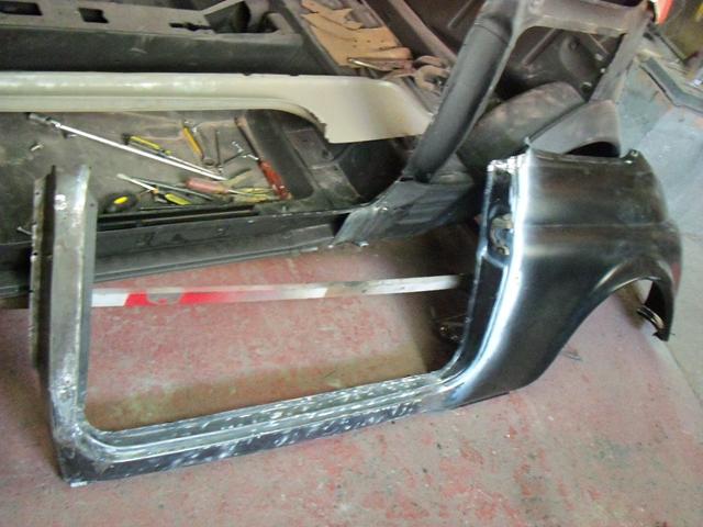

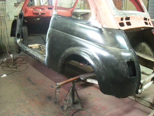

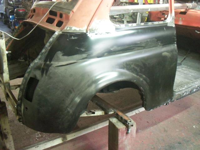

dopo la "brutta" notizia di ieri di velocizzare la consegna oggi mi sono dato un pochino da fare(no che gli altri giorni mi girassi i pollici!!) per cercare di concludere nel più breve tempo possibile
quindi dopo le mille prove ho saldato il fianco al sottoporta

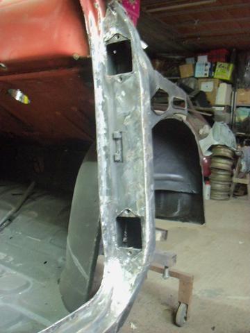

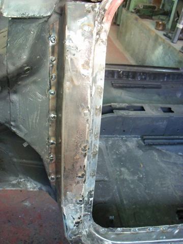

anche il lamierino del montante della porta è stato saldato al suo posto
102_8375 (Copy).JPG (49.33 KiB) Visto 2214 volte

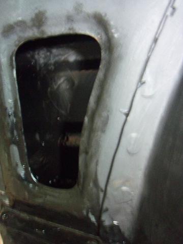

dopo di che ho carteggiato l'interno e dato l'epossidico, mi scuso ma di questa fase non ho foto :picchiatesta:

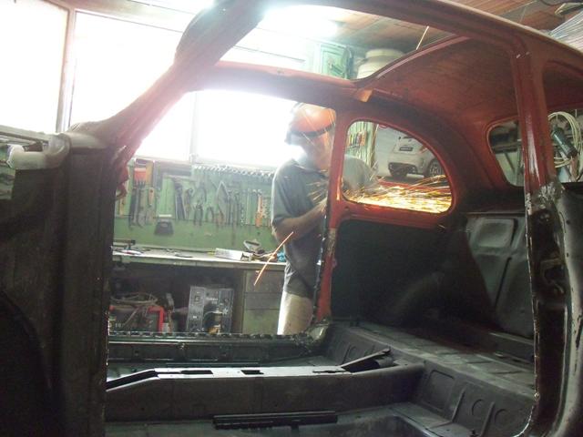

poi ho iniziato a saldare tutto il completo sulla macchina e ho iniziato da sotto per fare in modo che prima di chiudere riuscissi a dare una pennellata di epossidico alla giuntura con il pianale
dopo che ho saldato e molato tutti i punti ho aperto in questo modo
102_8384 (Copy).JPG (53.21 KiB) Visto 2214 volte

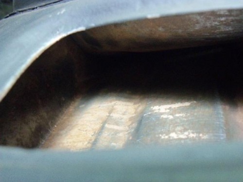

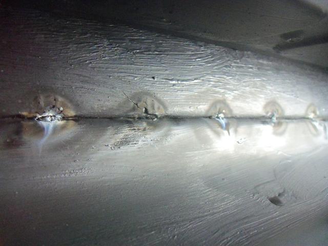

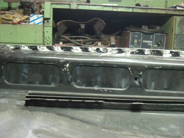

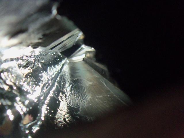

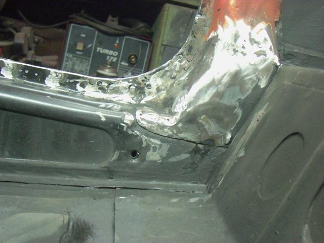

ispezionando dentro si vedono le bruciature dei punti

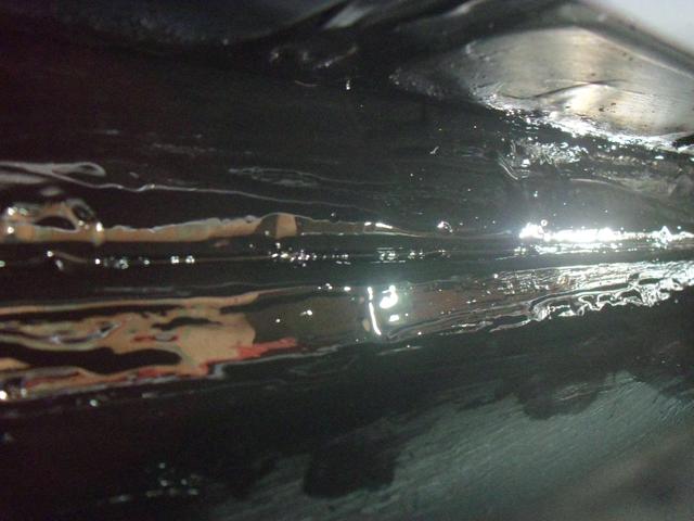

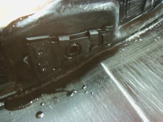

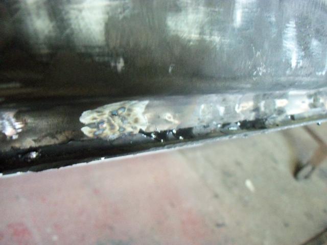

ma dopo l'epox è così

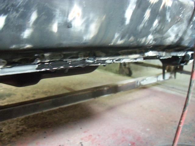

e all'esterno cola alla grande

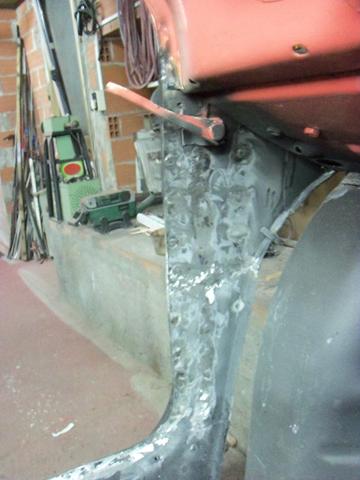

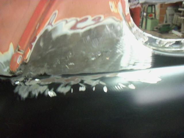

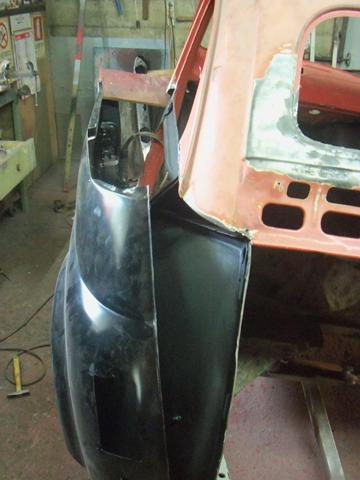

poi ho richiuso tutto e iniziato a saldare, mi manca di saldare nel finestrino, la parte del vano motore e la zona del montante anteriore

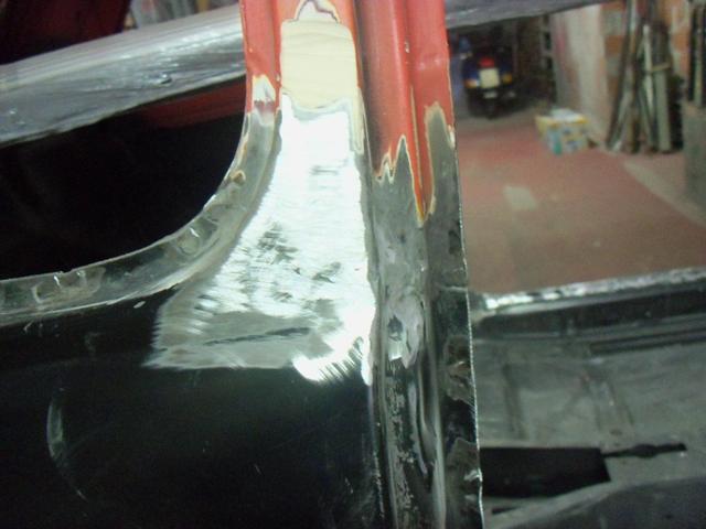

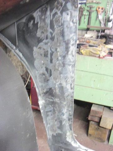

siccome ero curioso di vedere com'era venuta la saldatura ho già molato i montanti :mrgreen:
domani se tutto va per il vesono giusto tocca al fianco destro :mrgreen:

Re: 500L 1970

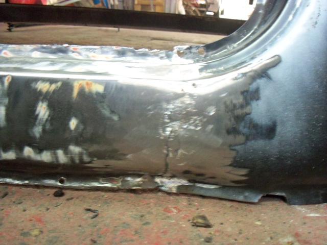

il lato sinistro è terminato, ho messo qualche punto di saldatura dove non c'era al montante dello sportello
102_8389 (Copy).JPG (55.67 KiB) Visto 2160 volte

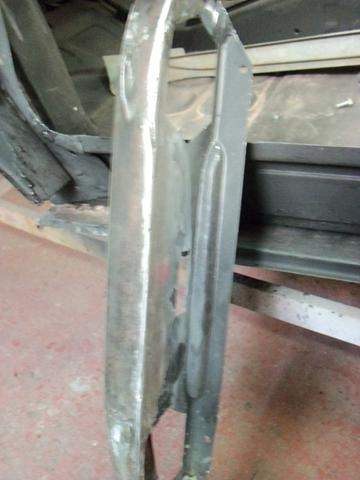

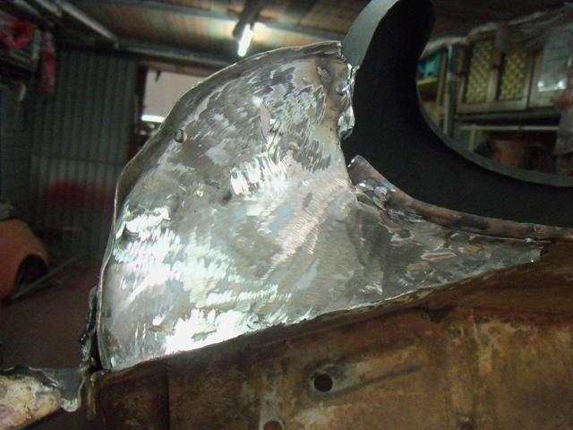

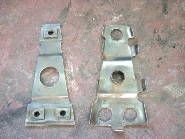

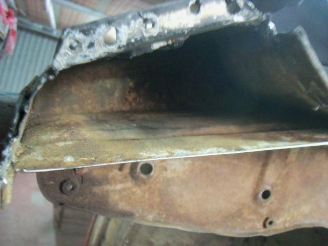

sul lato destro ho tolto il fondello dello scatolato che si trova nel vano motore dietro la ruota
l'ho pulito
rifatto il fondello
e spalmato di epossidico
102_8399 (Copy).JPG (42.76 KiB) Visto 2160 volte

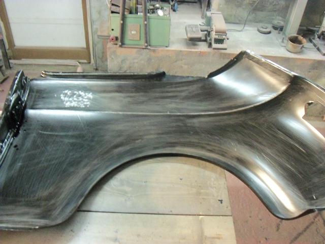

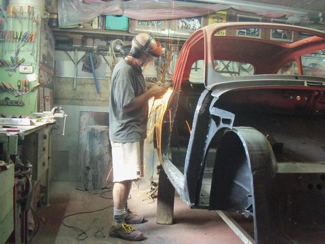

e pure a destra è finito :mrgreen:
qualche particolare
102_8415 (Copy).JPG (51.61 KiB) Visto 2124 volte

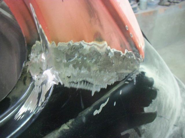

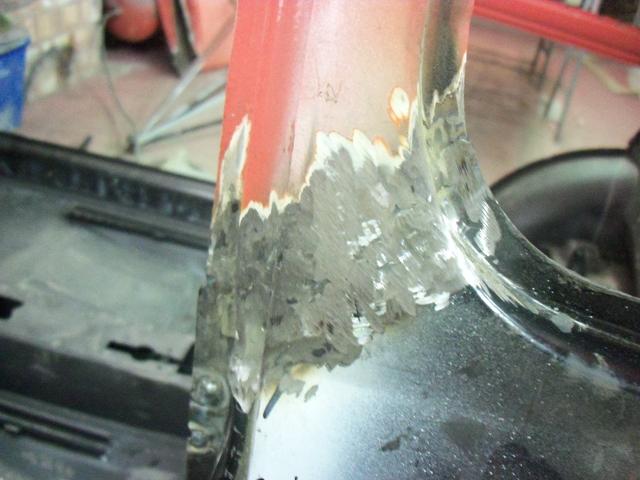

pure l'interno è tutto molato
102_8417 (Copy).JPG (53.34 KiB) Visto 2124 volte
102_8422 (Copy).JPG (51.93 KiB) Visto 2124 volte
102_8421 (Copy).JPG (50.23 KiB) Visto 2124 volte

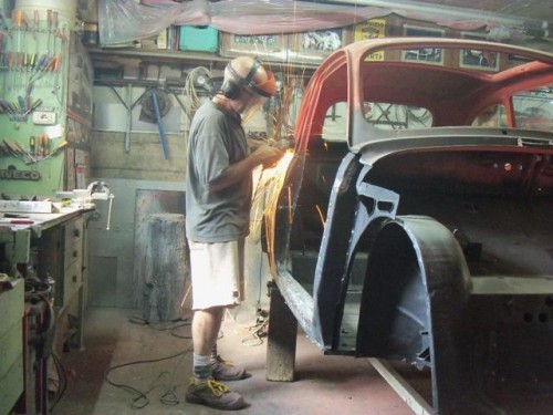

e anche per oggi ho finito di fare "compagnia" al vicinato Rido Rido
