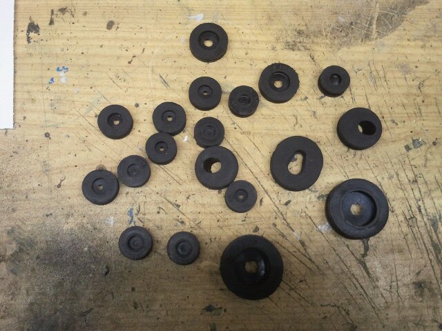

Ok capito.mi sono arrivati i gommini passa cava aiuto dove vanno tutti!?non.ne aveva nemmeno.uno quando lo smontata!!!!!

Enky88 ha scritto:Ok capito.mi sono arrivati i gommini passa cava aiuto dove vanno tutti!?non.ne aveva nemmeno.uno quando lo smontata!!!!!
http://www.passione500.it/index.php?rou ... gory_id=97
Confrontando le foto e raggruppandoli per tipo riesci a trovare la posizione di onguno. :s

Messaggio da Enky88 »
grazie mille...adesso che la sto rimontando...non vedo l ora di provarla!!!!
