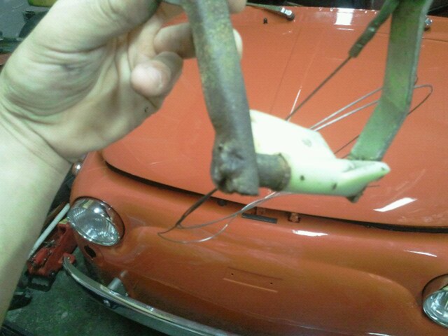

Mi sa che il pedale dell' acelleratore va cambiato!!!non n me lo ricordavo così mal messo!!!!

ma il pedale del gas è normale che sia saldato????normalmente com'è????????

Il pedale acceleratore non é saldato, almeno non a quella maniera... dalla parte opposta é ribattuto.....dovrebbe esserlo da entrambe i lati del perno.

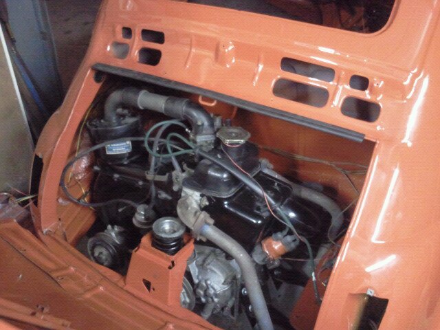

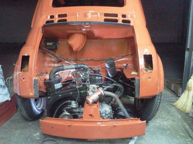

Questo weekend sono un po occupato e non farò nulla sulla cinquina...ma posto le foto dell' altra sera che con l aiuto di mio papà ho messo su il motore..

:? emozionato!

Stefania1977 ha scritto:Mamma chissà che brividi quando la rimetterai in moto!!!!!! Ancora complimenti!!!!!
grazie mille...lo gia messo in moto al banco..e devo dire che è stato bello..ora aspetto sabato per fare quello che manca per avviarlo a bordo :wink:

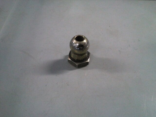

oggi mi hanno regalato la vite che tiene il cavo frizione sulla forcella del cambio,in origine la mia R non aveva.questo componente ma solo un dadino e anche messo male
