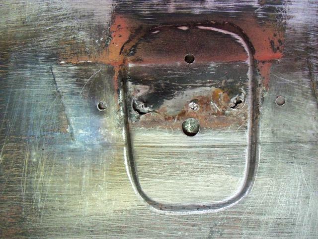

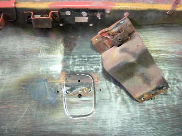

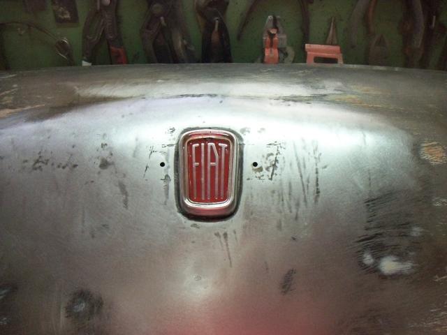

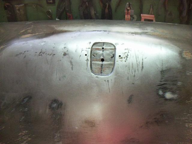

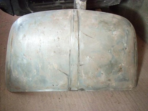

ragazzi non vedevo l'ora di mostrarvi questa, peggio dei bambini Rido

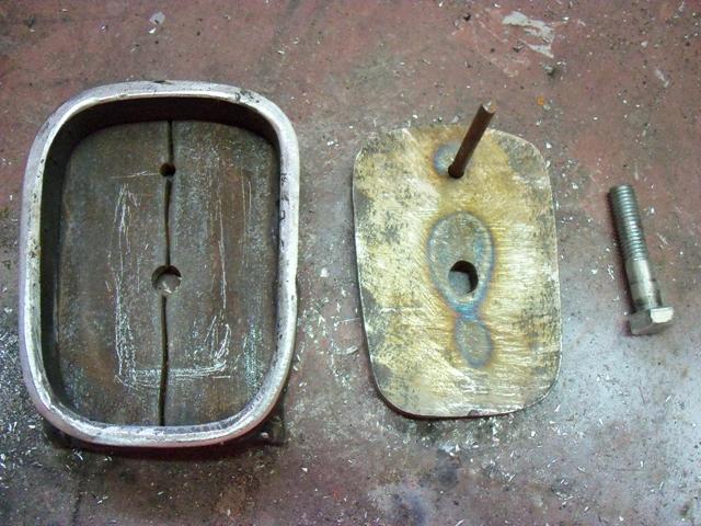

dopo essermi costruito l'attrezzo
la calandra è passata da R
a quella giusta della L

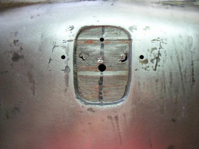

il risultato mi sembra accettabile che ne dite??
una vista interna
naturalmente ho dovuto togliere tutto il supporto della gancio di chiusura
ma tutto tornerà al suoi posto

Adesso non lo saprà più nessuno che quella calandra è erre e non elle! Ottimo risultato!!!! :? :? :?
Aggiungo solo che dovresti pagare i diritti d'autore a qualcuno.... Rido Rido

Gran bel lavoro,complimenti ora Dovrai anche aggiungere i fori per il montaggio del tubolare anteriore vero?

dal poco che capisco (sono rimasto impressionato dall'aggeggio autocostruito per ottenere la sede per il fregio anteriore) stai facendo un lavoro di carrozzeria straordinario.

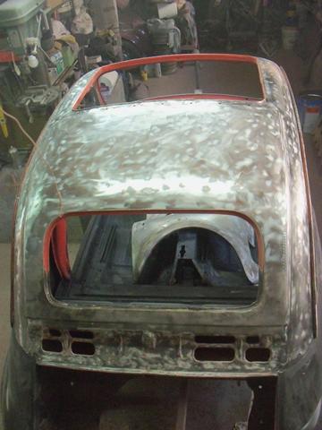

Re: 500L 1970
Grazie Guido,

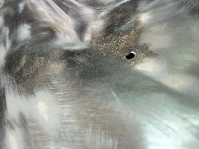

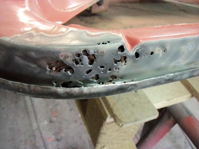

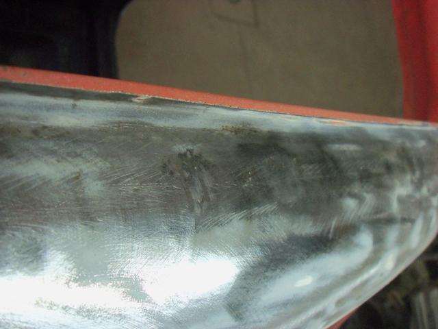

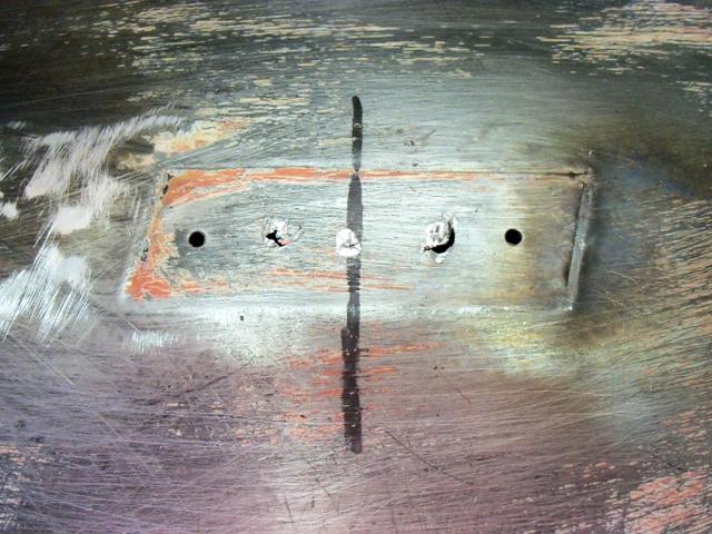

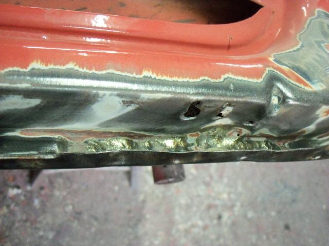

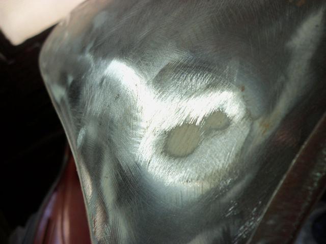

tra ieri e oggi polvere a uffa e tanto caldo visto (in alcuni casi ho usato il cannello) ma alla fine non ci sono state più sorprese di quanto mi aspettassi, credo che ormai stiamo arrivando al capilinea

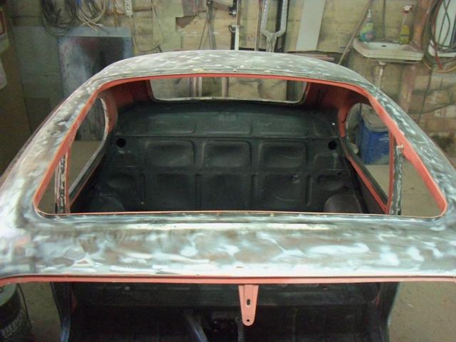

come dicevo un polverone perchè ho sverniciato tutta la scocca con la spazzola e i dischetti abrasivi
102_8518 (Copy).JPG (56.24 KiB) Visto 3067 volte

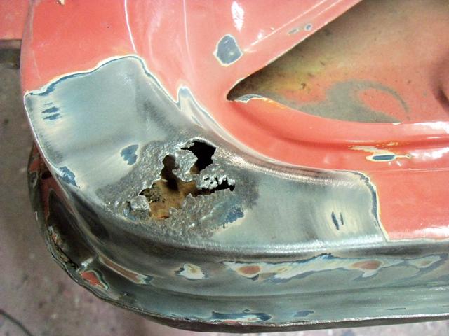

qua ho trovato giusto qualche punto di ruggine(come sospettavo) nei soliti posti lungo tutto il perimetro della capottina ma nulla di che
una botta nell'angolo superiore sinistro
e cosine qua e la

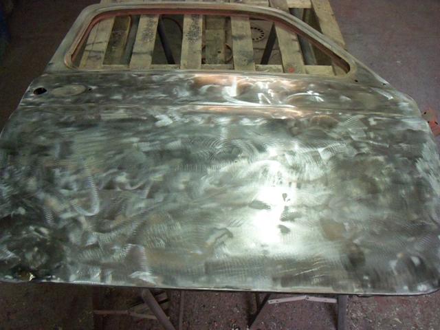

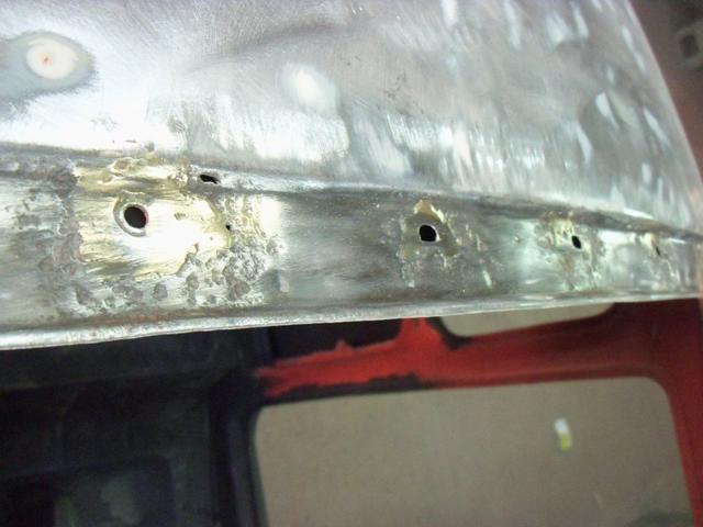

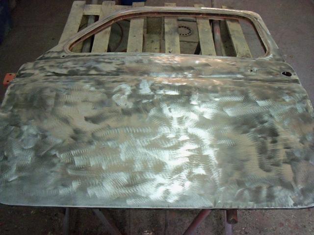

mentre il tanto caldo l'ho avuto per pulire gli sportelli e il cofano
la paura maggiore erano gli sportelli e invece si sono rivelati meglio del solito, sinceramente non mi erano mai capitati degli sportelli così in buone condizioni
pure qua giusto qualche punto di ruggine nei soliti post ma nulla di così grave
