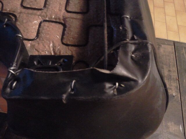

non pensavo due trovare sotto la pelle originale ancora tutto tenuto.così bene...peccato che la pelle era Sbeccata in alcuni punti se no non l avrei cambiata!!!!

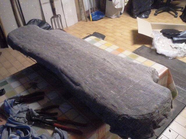

sto cambiando la stoffa a tutto l interno poi appena riesco faccio le foto dell' interno tutto sostituito. già i due sedili anteriori sono finiti..sto rimontando il posteriore..precisamente la seduta

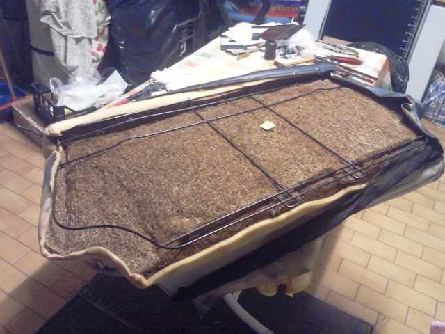

qua la foto delle mollette prima di.togliere la pelle vecchia..l'imbotittura e ancora bellissima

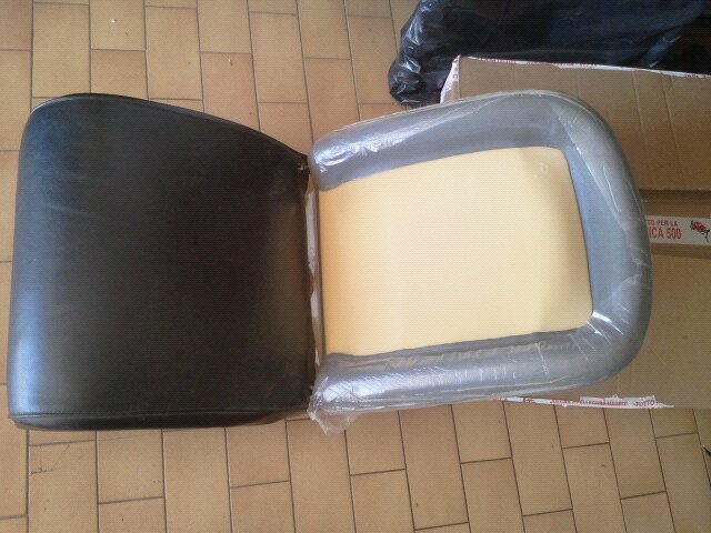

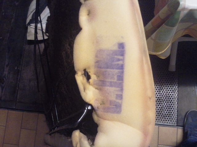

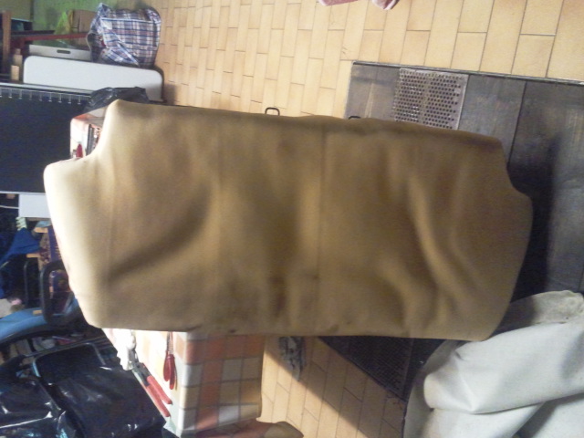

E con con la fine dello schienale ho rivestito tutto..
schienale
schienale
2015-10-11 21.01.58.jpg (100.71 KiB) Visto 3271 volte
gomma piuma originale schienale
2015-10-11 21.02.24.jpg (101.06 KiB) Visto 3271 volte
sempre foto schienale
2015-10-11 21.02.46.jpg (99.94 KiB) Visto 3271 volte
rimontaggio pelle nuova
2015-10-11 22.05.24.jpg (94.57 KiB) Visto 3271 volte

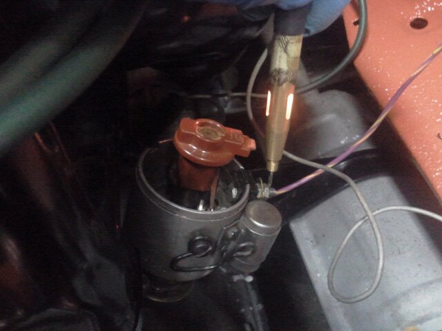

ragazzi spero in.una risposta.immediata..voglio accenderla,non parte il motore per terra era partito più di una volta adesso che lo montato non va in moto...allora calotta nuova le puntine sono.in posizione bobina ok fase ok rivista adesso primo pistone su in scoppio con valvole chiuse spazzola sul primo cilindro e scintilla che arriva alle candele ma non vuole sapere..prima ha sbuffatto dallo scarico!!!poi se alzo lo spinterogeno dalla sua sede e normale che toccando nel blocco motore scintilla!!?!!!!!

Se lasci la bobina in tensione e stacchi lo spinterogeno é normale che scintilli...stai mettendo a massa la bobina.
Verifica il condensatore il filo ha il vizio di staccarsi...
Controlla che le candele non siano completamente asciutte dopo qualche tentativo di accensione, se così fosse controlla la pompa ac, tappa l'uscita pompa e alimenta il carburatore a caduta da un piccolo recipiente. :s

le candele si bagnano e la benzina arriva al carburatore..ho provato anche un altro condensatore...ma e morta

Controlla con la lampadina che l'apertura puntine sia un po' prima del pms.
Controlla la resistenza dei cavi di alta tensione.

pms apre giusto la puntina e anche in anticipo apre bene cavi ok

Prova a invertire i cavi sulla calotta, non si sa mai.....

già girati ma zero..adesso vado a letto..mi dispiace che non parte e quasi finita manca solo montare i vetri e mettere l olio cambio..domani sera dopo il lavoro mi metto a riccontrollare..adesso dal pc scrivo tutti i controlli che ho fatto..
