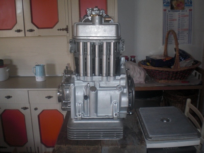

Andrea500F ha scritto::mrgreen: Ragazzi abbiamo chiuso la testata.....e per festeggiare BIRRA.......
La parte più bella, la profonda amicizia che si instaura in quei momenti! :? :?
LAVORI IN CORSO....STIAMO LAVORANDO PER..... ANDREA500F e per il vostro godimento ottico Rido Rido

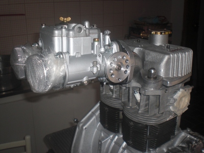

Purtroppo non abbiamo potuto montare il coperchio punterie, perchè, il castelletto valvole era intasatissimo di morchia :wowo!!: (e sinceramente non me la sentivo di montarglielo ad Andrea semplicemente con la stappatura dei forellini)....ho smontato l'assale dove lavorano i martelletti,e, forando i due tappi laterali di alluminio(i quali mi è stato detto di non levarli, oltre che è difficile trovarli) ho praticato un foro a tappo da 4mm(siccessivamente a 4,5) ed ho lasciato l'assale a mollo nel diluente da ieri sera...oggi vediamo quanto si è sciolto....quando è tutto pulito, metto due vitine M5 nei fori, con un pò di loctite per chiudere appunto i due fori...se mi accorgo che non si pulisce bene l'interno, vuol dire che tolgo i tappi, pulisco bene l'interno e gli filetto due grani!!!
Ieri sera abbiamo un pò tribulato per far entrare insieme coperchio punterie e collettore di aspirazione, perchè le fusioni di oggi, sono molto grossolane...ma per fotuna cone gli attrezzi giusti si riescono a fare bei lavoretti, di rifinitura :?
Ora mancano le staffe marmitta, così mettiamo su anche lei.....e poi ci sono da modificare per via della coppa olio larga, il carter chiocciola in basso....Spinterogeno, due candele (penso NGK BPR7HS) olio siamo indecisi sulla gradazione se un 20W50 o un 10W60 entrambi Bardhall!!!!
E dopo,regolazioni varie...ed una buona dose di lato B :aa:
Pregate per noi!!!!
Calimè....ma dico io....perchè devi farmi "trappare"....devo dire che quei dadi reggono bene a 5Kg...
Per chi non lo sapesse, sono stati messi, questi ridotti, con le rondelle smussate, visto che se mettevo quello con esagono da 17, mi stava, quasi per metà dado nel condotto....e....fluidodimicamente quel dado "impiccione" affacciato nel condotto NON MI PIACEVA per nulla, andava a disturbare troppo il flusso dinamico, creando troppe turbolenze...non è il massimo quello che ho fatto, (infatti per il mio ho scelto un'altra strada), però, aiuta :?
Giampino mio....la birra c'era, ma non da far girare la testa..era il cell di Andrea che si era emozionato alla vista di noi 3 Rido!!!!
La prossima volta prendo la mia fotocamera!!!!
Antò....è vero...guarda il momento più bello è condividere insieme e lavorare insieme consigliandoci anche, su come farebbe ognuno....Devo ringraziare molto l'amico appassionatissimo cinquecentista Gianvincenzo(se non che, coordinatore del Fiat500ClubItalia per Cosenza e prov.), che mi sta dando una mano,sera sera :? questo perchè.... c'è tutta passione, per i motori, e le 500!!!!!
Alla prossima!!!

Complimenti al Team Cilindrata motore??
Andrea500F
Messaggi: 350
Iscritto il: 23.06.2009, 11:32
Nome: Andrea Trozzo
Località: Cerisano
Messaggio da Andrea500F »
704 cc pistal racing :mrgreen:

Andrea500F ha scritto:704 cc pistal racing :mrgreen:
Andrea mi dicesti che era 404 di cilindrata, mo svelateci il segreto, perchè assemblare un motore in cucina ?? quali sono i vantaggi e i pregi ?? afragolese si mise nel bagno e il motore non andava bene. Rido Rido Rido

ciao mino...siamo in cucina perchè appena ci viene fame caliamo lo spaghetto.... :mrgreen: :mrgreen: :mrgreen:
