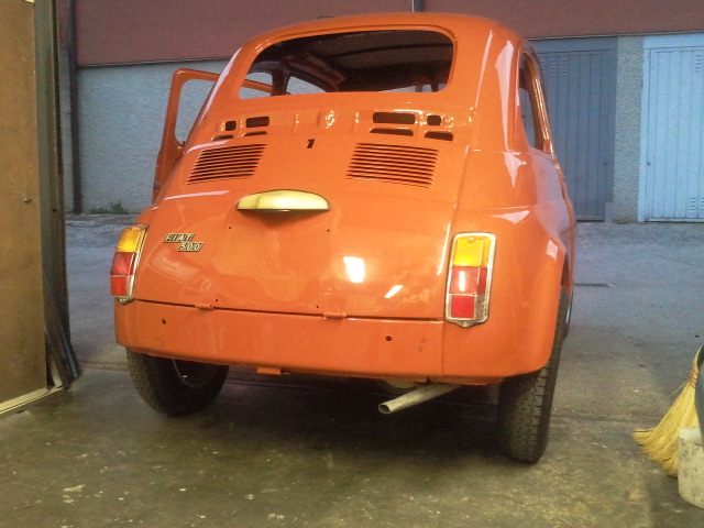

- Enky88
- Messaggi: 601
- Iscritto il: 10.10.2013, 13:34
- Nome: federico
- Il Mio Garage: auto restaurate,in parte o totale: jaguar xjc v12;fiat 500r (di mia proprietà);fiat 500l
Re: ecco la mia 500
- 2015-10-10 18.53.19.jpg (98.43 KiB) Visto 3334 volte
- 2015-10-10 14.52.11.jpg (99.65 KiB) Visto 3334 volte
- Duecanne
- Messaggi: 3692
- Nome: francesco
- Località: Savigliano
Re: ecco la mia 500
Bel lavoro Federico
Ora iniziano i lavoretti di pazienza e di fino!
- Dboniot
- Messaggi: 1273
- Iscritto il: 16.06.2015, 21:21
- Nome: Domenico
Re: ecco la mia 500
Molto bene ci siamo quasi, é pronta per l'inverno.
Complimenti per il restauro, dalla foto il tubo freni dopo il serbatoio sembra il cavis 5x9, se é quello fai attenzione perché trasuda e rovina la vernice, appena successo...
