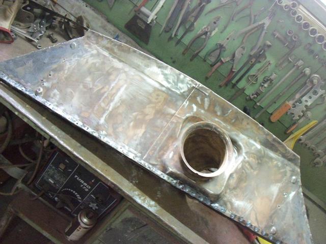

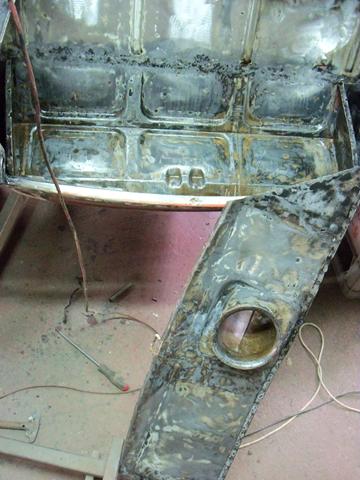

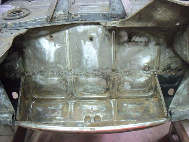

oggi non moltissimo ma comunque importante, se il pirla della sabbiatura avesse fatto l'onesto avrei risparmiato molto un tutto punizione1:::
pulizia della vasca aspirazione
anche qua una mano di Remox

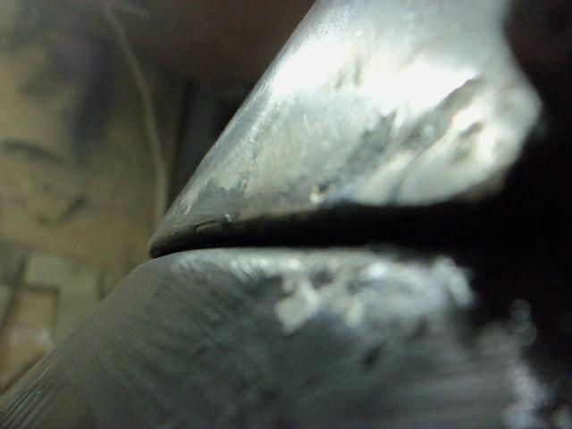

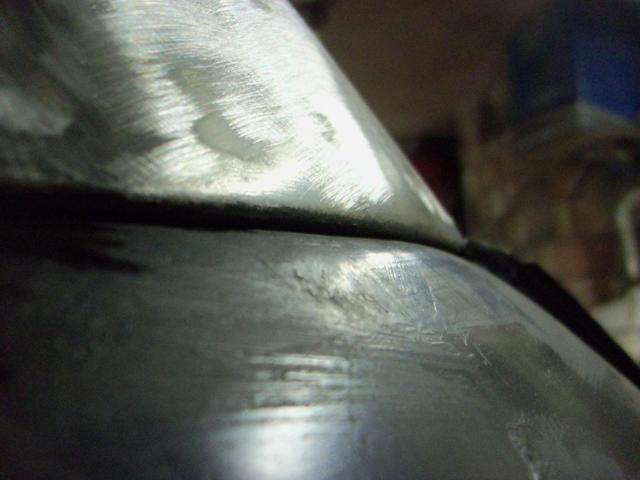

come ho detto ieri ho colto l'occasione anche per sistemare la giuntura tra capotta e fianco e devo dire che il risultato è accettabile, se non altro non devo allineare le parti tutto con lo stucco

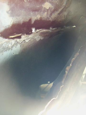

dopo ho dato due punti con l'elettrodo ai lembi interni, non c'era modo di fare altrimenti e comunque meglio di niente
