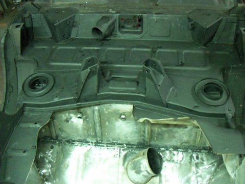

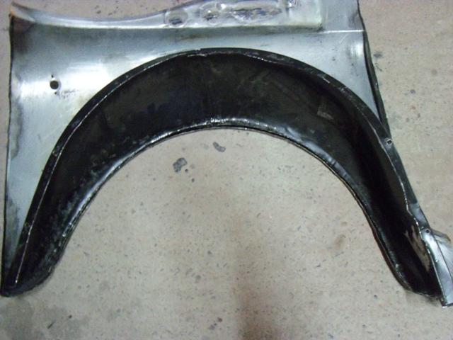

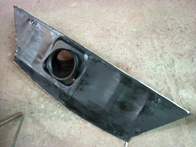

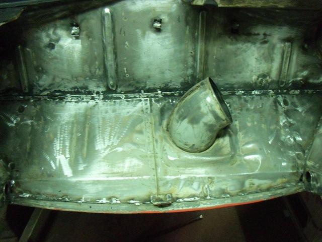

vano aspirazione richiuso
ma prima una bella mano di epossidico adesso tutto è pronto a ricevere l'epox anche in tutto il vano motore ho ricostruito anche le placchette che reggono i fili perchè tutte spezzate anche la porzione sotto la panchetta è ora trattata con epossidico prendendo spunto da un utente(non ricordo chi
) che ha postato una foto con il passaruota e il fianco pinzati a terra ho 'provato a fare la stessa cosa con il passaruota destro visto che non riuscivo a farlo andare bene in nessun modo
, dopo un po di martellate ecco il risultato, considerando che al centro per una 20tina di centimetri c'erano circa 2 centimetri di spazio adesso mi sembra anche perfetto

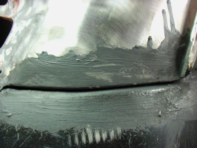

per Ciccio Corda, cosa ti sembra la giuntura tetto/fianco?? adesso le foto sono con la macchina in posizione giusta
- Messaggi: 14852
Re: 500L 1970
Giampaolo, la giunta della prima foto è impeccabile, la seconda un po meno
- Messaggi: 14848
Re: 500L 1970
purtroppo meglio mi è stato impossibile
