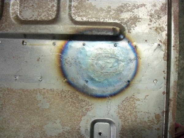

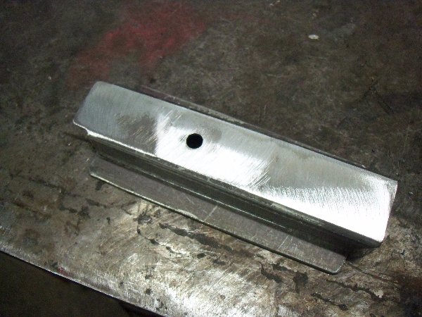

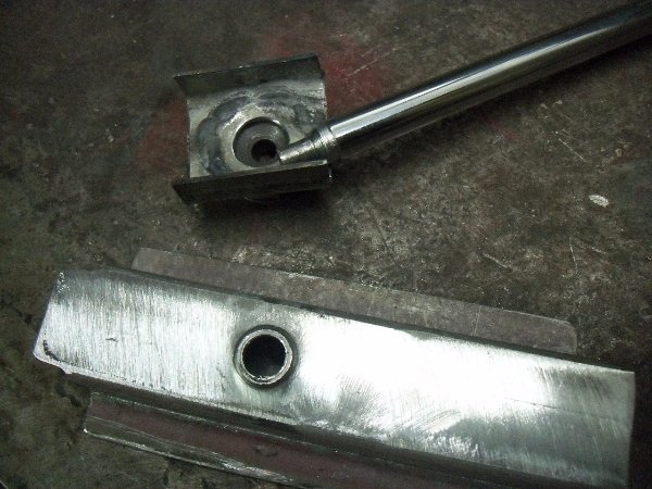

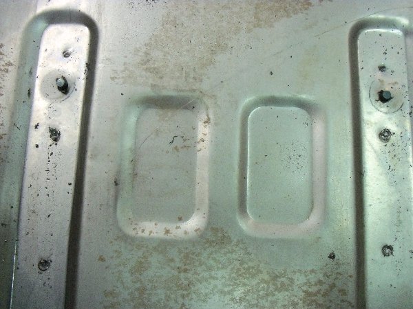

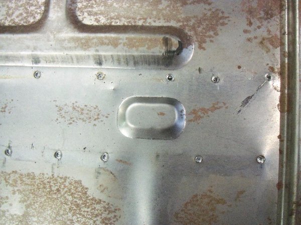

Come dice giustamente AndreaLobellari come robustezza avrei fatto i buchi passanti nella lamiera sottostante senza bucare l'ultima e poi saldare prendendo tutte le 3 lamiere, in questo modo rimaneun blocco unico senza possibilità di creare delle flessioni ed in seguito rotture
- Messaggi: 14847
Maurizio i buchi passanti sono stati fatti prendendo tutti e tre gli stratti di lamiera, oltretutto in quei punti ho saldato a elettrodo infilandolo nel buco e saldando dall'esterno venendo poi verso di me, con la filo continuo(la mia!) ho notato che lo strato più esterno non arriva a saldarlo mentre in questo modo riesco a saldarli tutti e tre
Spero di non aver fatto cavolate
- Messaggi: 14852
No nessuna cavolata, l'importante è unire le tre lamiere assieme.

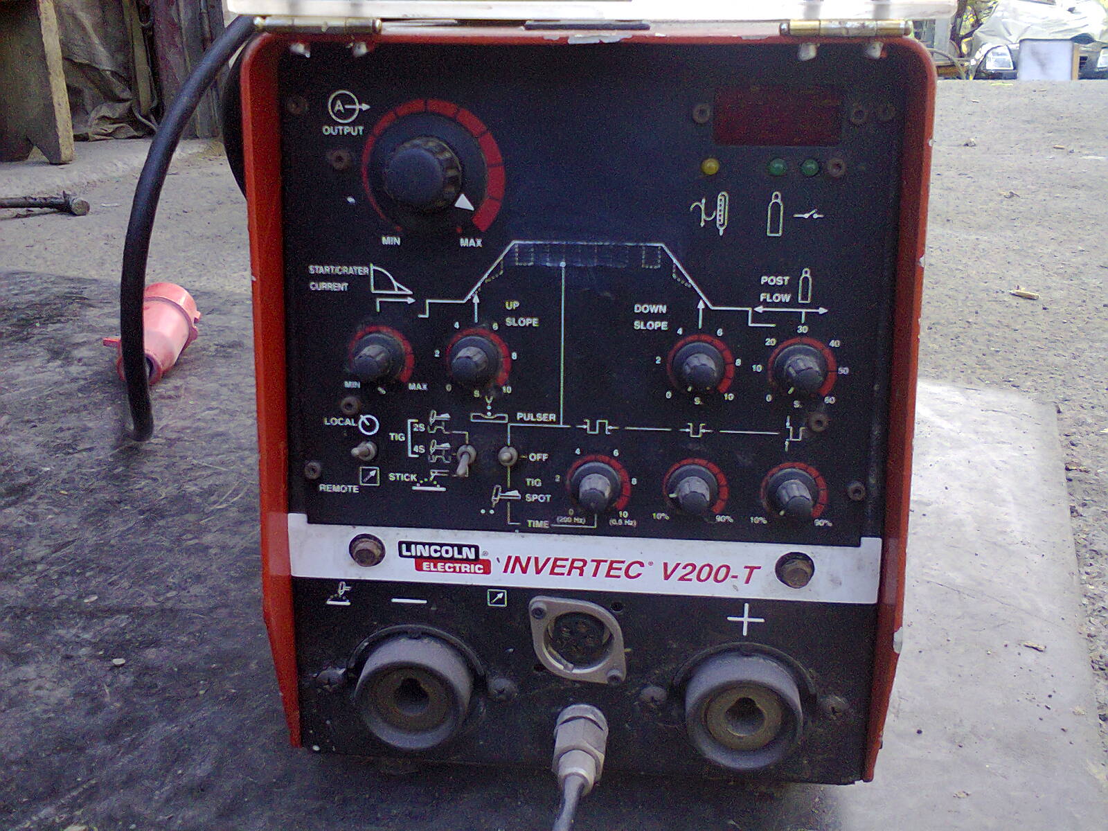

Quella che ho preso io della TigMig va una cannonata, salda fino a 220 ampere (quindi fonde più che bene anche più strati) e costa meno di 300 euro. Posso anche dire però che dell’elettronica non ho paura perché io le riparo per cui certamente Una trasformatore è più robusta ma serve il trifase.
Io comunque la consiglio TigMig TM 224 INV

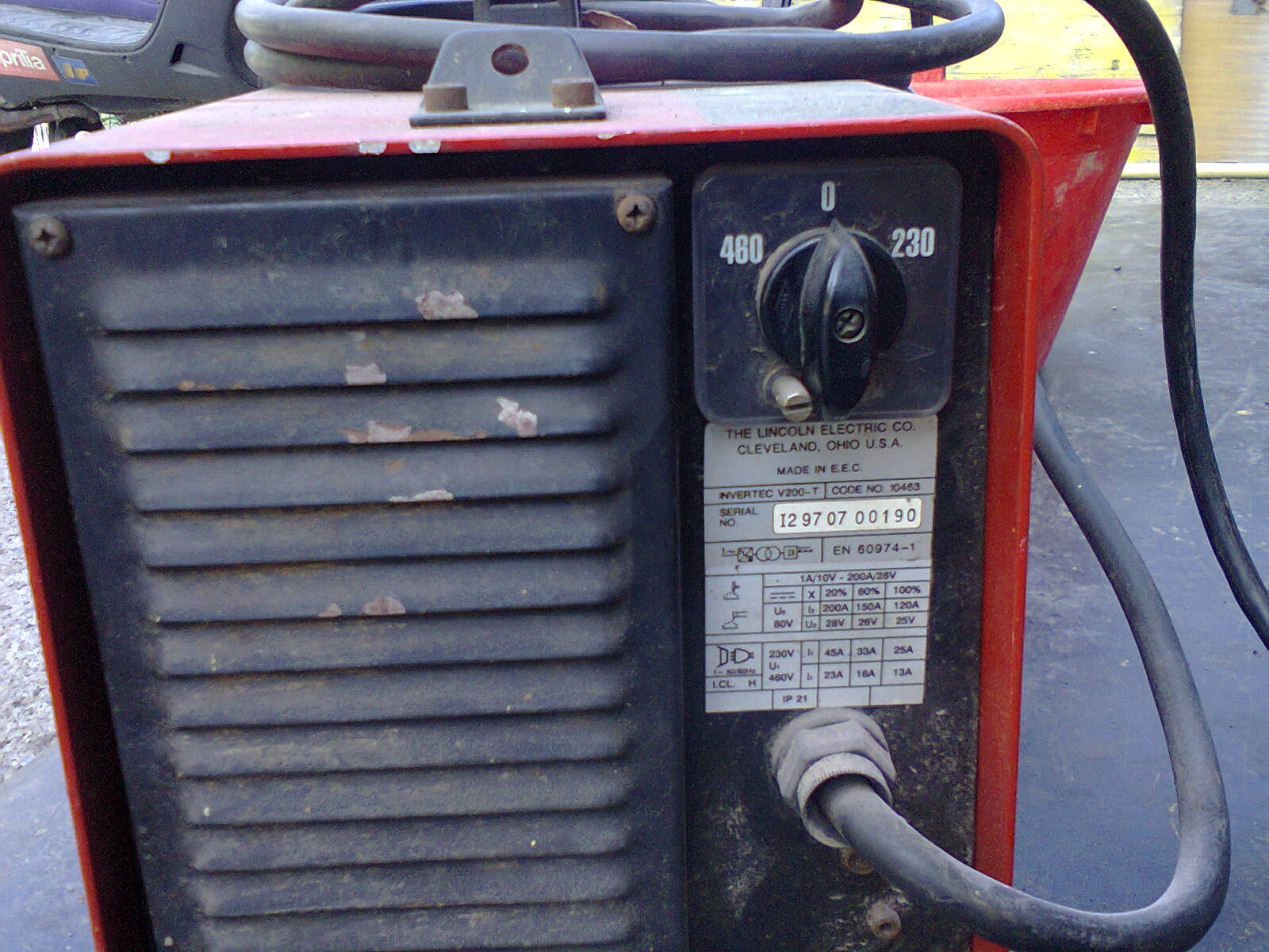

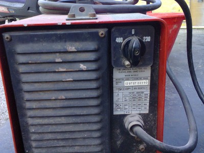

- Messaggi: 14852
Questa è piena di elettronica, e se non sbaglio e 200 ampere ed è trifase
ma non la uso quasi mai, anche xche preferisco la filo, molto più comoda è veloce.
- Alessandro33
- Messaggi: 264
- Iscritto il: 10.08.2015, 13:32
- Nome: Alessandro
Peccato se era AC/DC sarebbe stata una bella macchina!
Immagino che la usi solo ad elettrodo?
!!!! CONOSCO LA NOBILE ARTE DELLA SALDATURA !!!!
- Messaggi: 14852
No la uso anche a tig ma poco, anche xche, diciamo, non sono tanto capace

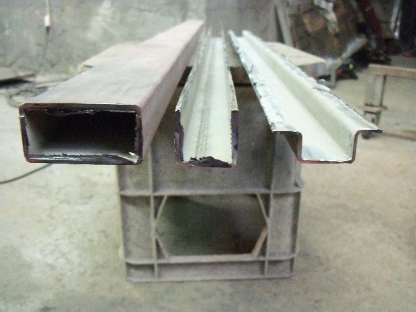

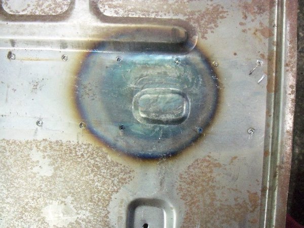

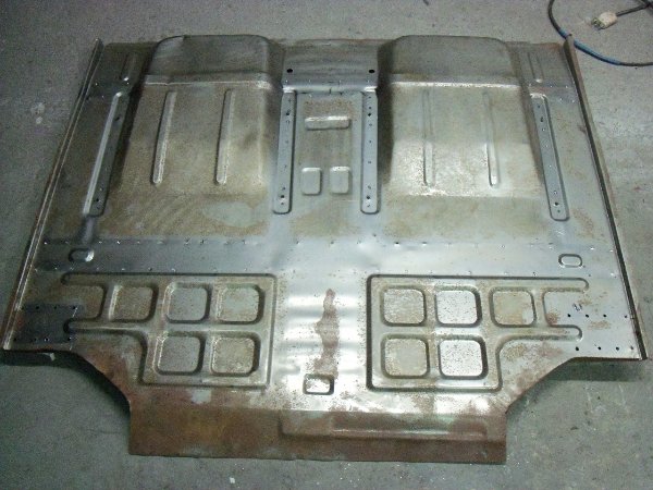

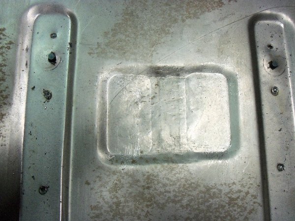

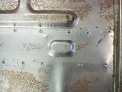

non penserete mica che sono andato in ferie!?

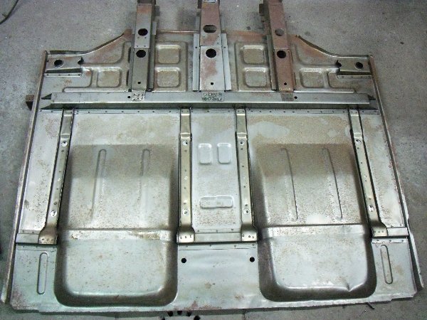

i lavori se pure a rilento proseguono e oggi voglio mostrarvi una piccola chicca, dedicata a un caro amico del 500forum.it ma che piace moltissimo pure a me

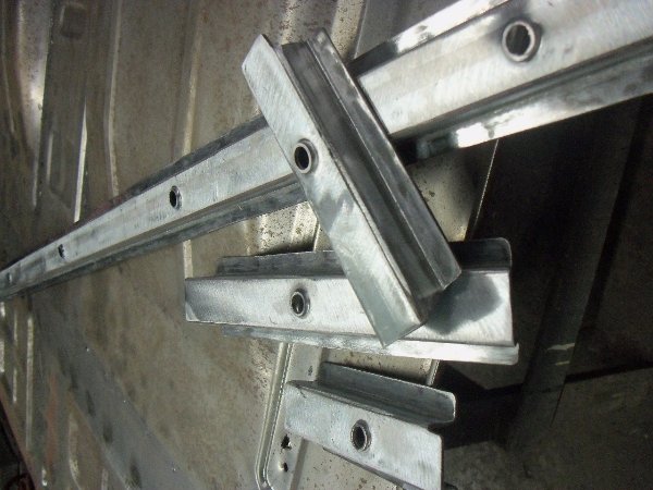

il tutto eseguito con un semplice attrezzino che mi sono costruito
partendo da un foro da 8mm il risultato è questo le traverse sono ricavate da uno scatolato 60x30 tagliato a metà e poi piegando i lati lunghi ho ricavato le alette laterali il pianale che devo mettere è questo come si vede si tratta di un pianale 126 con relative traverse e rinforzi vari, perfettamente adattabile(se no identico!) alla 500

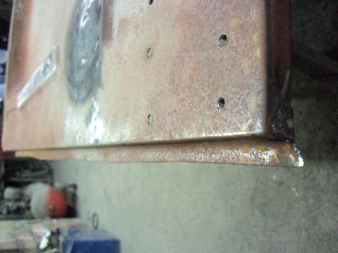

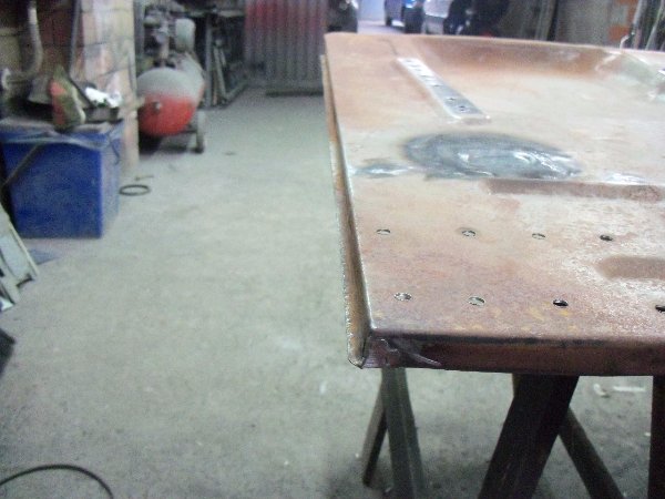

dopo averlo spogliato completamente del superfluo, non mi piaceva affatto che risultasse del 126 nonostante tutte le traverse fossero più robuste ho apportato qualche piccola modifica estetica sempre per farlo assomigliare il più possibile a quello della 500 poi ho dovuto(voluto!) rifare la bozzeta perchè con la traversa più stretta non riuscivo a sfruttare una fila di punti di saldatura già esistenti ed allora ho preferito spostare la bozzeta altra cosa che ho sistemato in questo pianale è il bordino esterno dove va attaccato il sottoporta, praticamente tagliato con un piccone
adesso è così
ho anche qualcos'altro di quasi pronto ma per oggi chiudo qua
