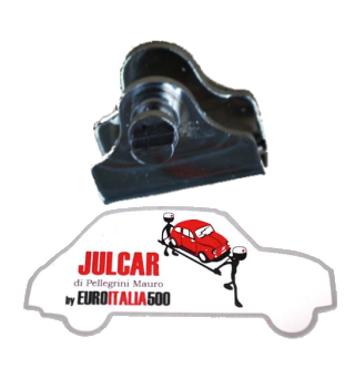

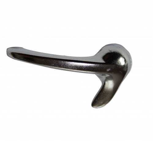

non ho capito...ho preso due di queste dove nel sacchetto ho:due manigliette e due grani,ma dove si mettono se sul vetro non ho nulla dove ancorarle??ho notato su vetro che ce solo i cerchietto dove erano alloggiate quelle vecchie...ma penso che oltre alle due manigliette dovrei avere anche due supportini che fanno roteare la maniglietta e che ancorino al vetro il tutto... :sad:
ecco
ecco

forse ho capito.... :idea!:
può essere???
può essere???
e questa???
e questa???

adesso con mio padre vado in un officina dove fanno solo auto d epoca(un signore anziano)vicino a dove lavoro io che mi da i due pezzetti che mancano del deflettore....poi rimondo il tutto!
Enky88
Messaggi: 601
Re: ecco la mia 500
Messaggio da Enky88 »
tornato deluso...non aveva il pezzetto..e voleva rifilarmi due deflettori a 80 euro stra vecchi e conciati...no no..meglio i miei originali della macchina....in settimana ordino online le due staffette che servono e via!!!!

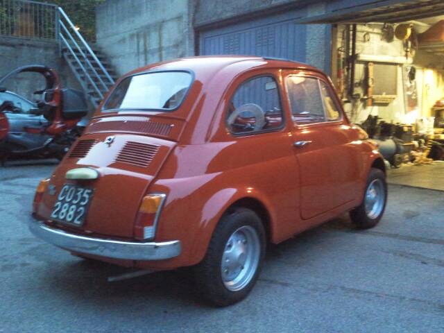

Bella la sobrietá della R, la targa posteiore é montata in modo definitivo?
Una cornice in inox secondo me non starebbe male, ti raccomando il paracalore all'interno del cofano, poi tra targa e cofano ti consiglio di interporre una lamierina zincata o in inox da 1,5 mm grande quanto la targa, con gli stessi fori e montare il tutto con dei distanziali in gomma e viti inox, per sicurezza all'interno ho messo dei dadi autobloccanti, non si sa mai.
Per la targa anteriore ho costruito un porta targa in lamiera inox da 2mm di spessore, con le squadrette di attacco al paraurti realizzate sagomando la lamiera stessa.
Il risultato con targa montata, cornice inox, viti inox e dadi autobloccanti, non é lontanamente paragonabile a quello ottenibile impiegando i porta targa commerciali in plastica. :s
