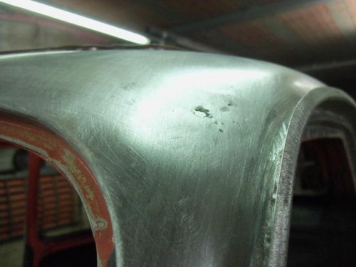

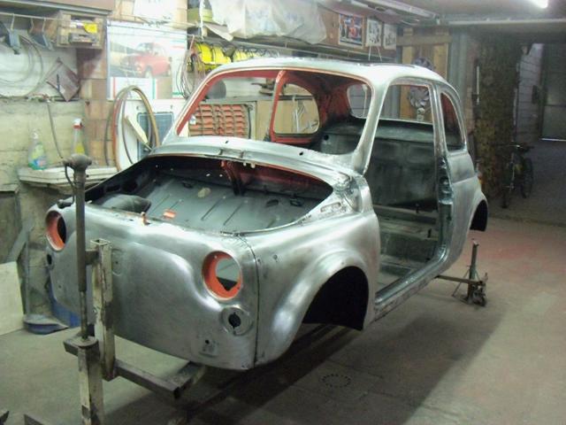

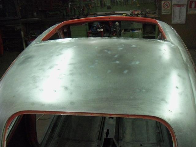

non sembra vero ma la lastratura della scocca è finita :wowo!!:

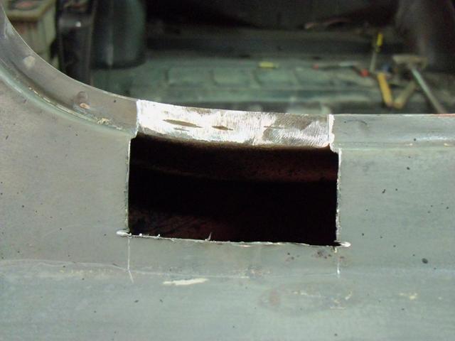

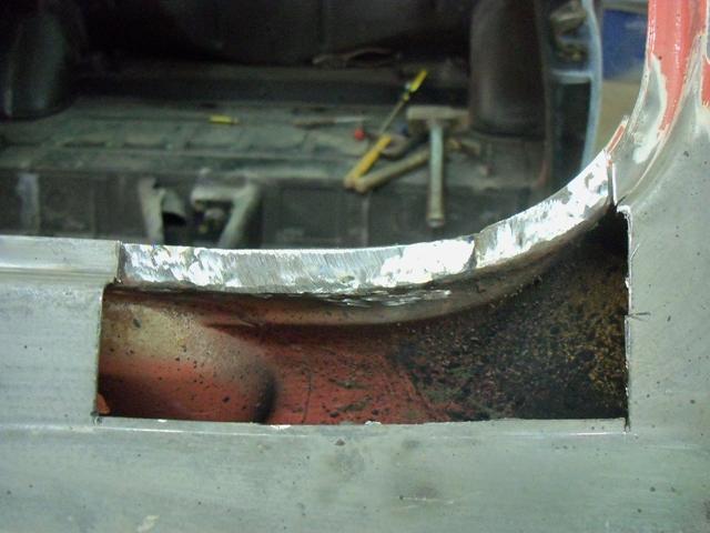

le ultime cose sono state le pezze nel sottoparabrezza, anche qua ricorderete che già preparai le pezze tempo indietro

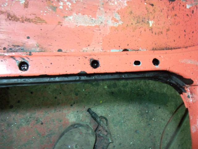

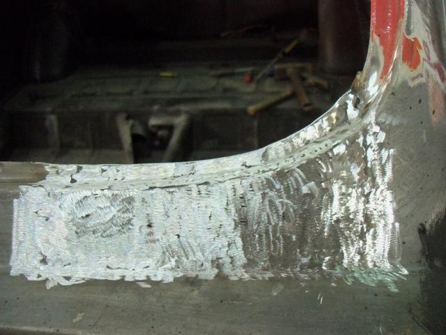

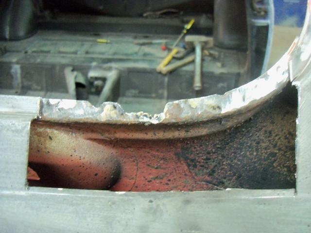

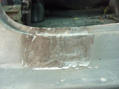

sul lato guida ho dovuto rifare anche parte del bordo interno

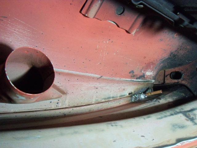

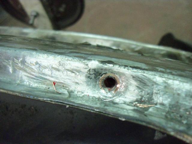

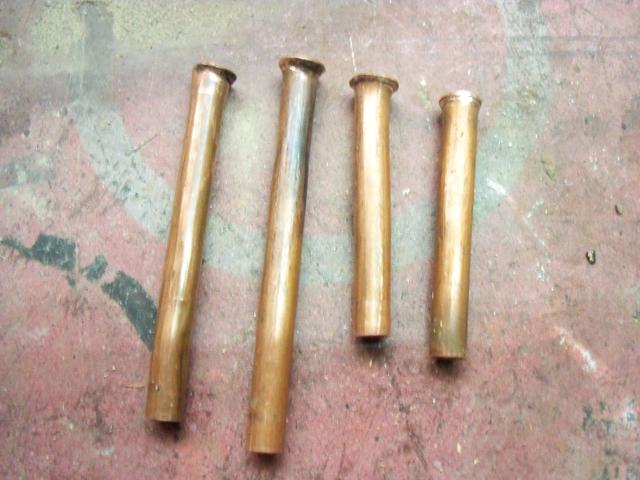

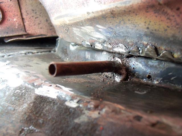

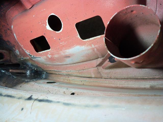

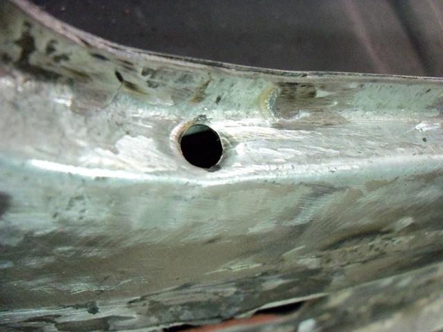

poi sono passato ai fori di scolo e come feci nella Panda pure qua li ho costruiti in rame, anche perchè non c'erano quelli in plastica
i fori
saldati a stagno, non ci crederete ma ci ho messo più tempo per saldare questi 4 tubetti che tutta la macchina :roll:
vista da sotto

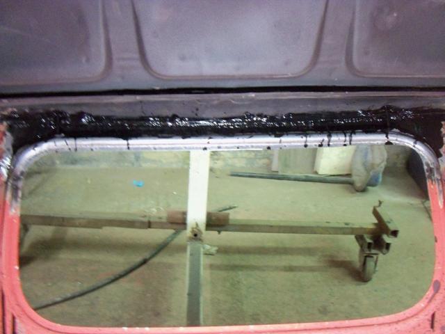

quindi dopo una bella carteggiata ci ho dato una bella spruzzata di epossidico

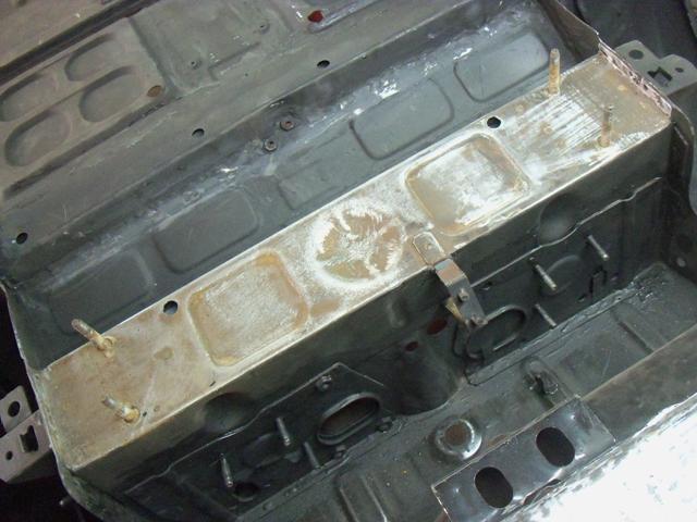

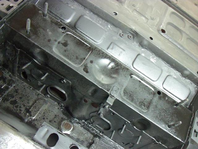

altra parte che ancora non avevo pulito e trattato era l'esterno dello scatolato dove ci va la balestra, quindi ho staccato per un'ora il girarrosto nell'anteriore e mi sono messo a lavoro

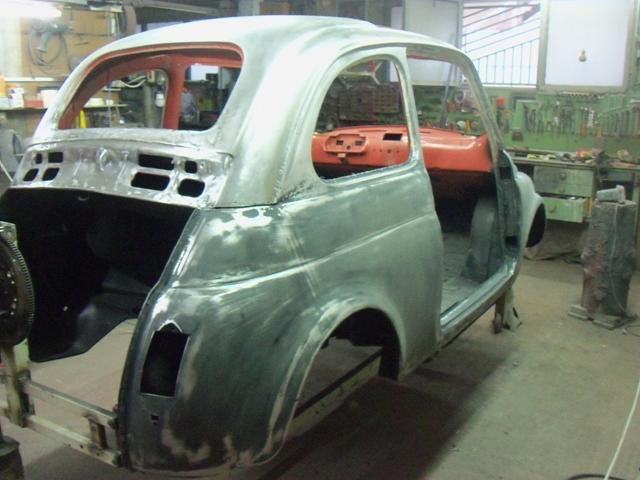

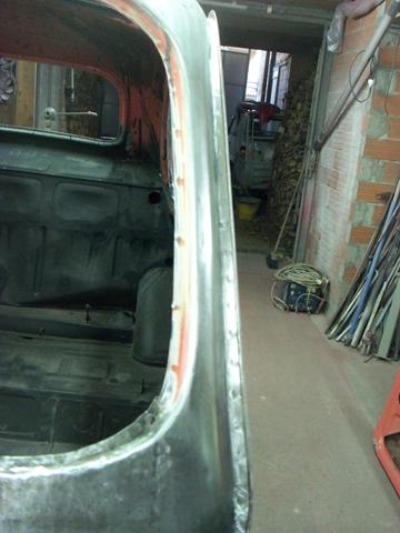

domani si rimonta e messa in posizione si carteggia tutto per prepararla a ricevere il primer epossidico su tutta la scossa e finalmente sarà di un colore solo :mrgreen:
Re: 500L 1970
tutto è pronto per la mano di primer epossidico

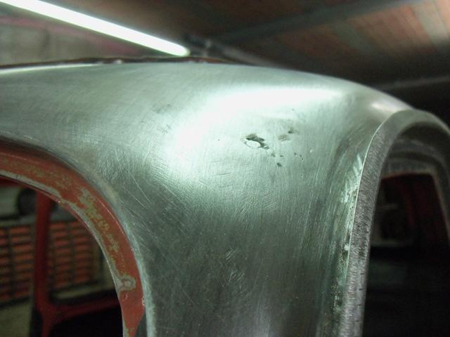

pure quella botta nell'angolo alto sinistro è sparita

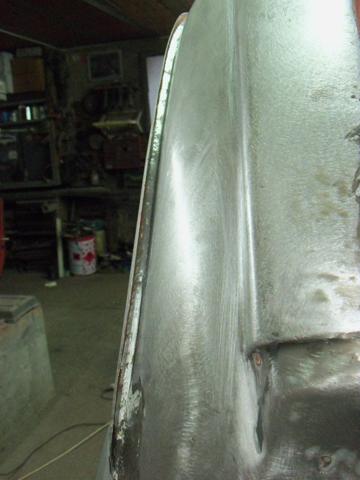

una bella pulita anche ai gocciolatoi
102_8683 (Copy).JPG (47.9 KiB) Visto 2084 volte
102_8684 (Copy).JPG (53.49 KiB) Visto 2084 volte

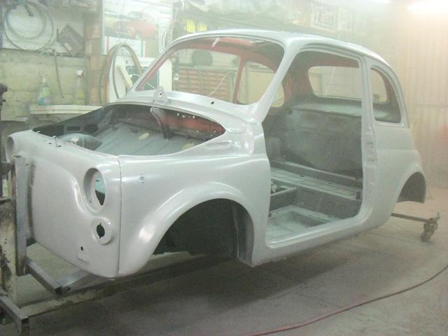

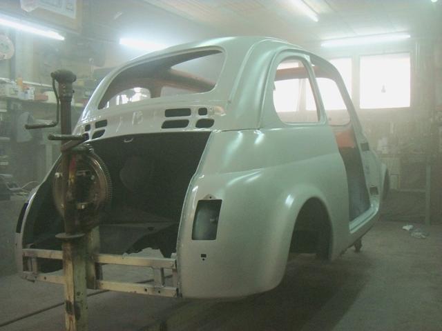

pimer epossidico appena finito di stendere, adesso si che è tutta di un colore :mrgreen:
per oggi non si fa altro anche perchè non mi sento in piena forma :sad:
