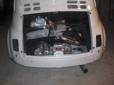

ti ho contagiato Rido Rido
però hai risolto alla grande e con un bell'effetto :clap:
complimenti pure per il resto :?
..... :wowo!!: :clap: :clap: bravo Chiuri! E complimenti per il lindore!!!! :mrgreen:
Grazie Giampy
Diciamo che anche io ho sempre cercato soluzioni in casa o cmq più alla portata(vedi quando lavorvo in ferramenta :mrgreen: Devo farvi vedere oltre al pomello cambio, i reggi cavi candela cromati :mrgreen: ce utilizzavo da prima che esistesse Internet!! come anche il cappuccio in sostituzione della calotta, sempre in metallo e d facile ed economica provenienza :mrgreen: anni fa ti dovevi arrangiare a trovarti soluzioni oltre che funzionali anche estestiche...non c'era tutta questa vasta gamma di oggi....ed una ferramenta, ti aguzza l'ingegno... :mrgreen:
Si....piace anche a me!!!!
Grazie per i complimenti Antonio :?

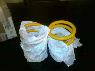

Questo è il regalo che mi è stato fatto da Andrea, l'altro ieri, visto l'impegno preso per il suo motore :mrgreen:
Molle 17,5cm.jpg (17.13 KiB) Visto 2973 volte
ho voluto metterle qua e non sul post Margot, per ringraziare novamente Andrea :aa: :aa:
Molle serie.....non quelle ciofreche che avevo preso la prima volta :-(
Non vedo l'ora di farla aggressiva!!!!

ciao Luca, purtroppo dalle foto non sono riuscito a vedere bene la grandezza delle puleggie, le avete prese con il rapporto originale sì, se nò con il rapporto 1 : 1 rischiate che poi il motore riscalda un pò perchè la ventola gira di meno :? .
comunque il motore e venuto troppo bello, con quella coppa grossa :wowo!!: chissa che impressione sotto il cinquino :s
Ciao Willy... Si il motore piace anche a me..il mio verrà simile...il nero opaco, da un senso di serietà, di motore tosto, e poi a mio avviso le cose tradizionali, non stancano mai... Son sicuro che sotto quella F starà un amore.. Le puleggie, non sono 1:1... Quella albero motore è da 90mm mentre quella altern. È da 75... Io, invece monto rapporto 1:1...se avrò problemi, le cambierò, vendendo le mie.. A malincuore..visto che mi picciono molto...

Rapporto 1:1 altamente sconsigliato per uso stradale, da diverse noie, oltre al fatto di avere una ventola che gira piano a basso regime, l'alternatore inizierà a caricare ad un regime elevato e in strada non stiamo sempre con le farfalle aperte, per la cinghia chiuri considera che a freddo deve avere un po di gioco che poi riscaldando andrà ad annullarsi...Leggendo indietro nella discussione posso dire che su un motore preparato da un altro noto preparatore è stato proprio consigliato di montare la frizione originale e non quella con i parastrappi il motivo non so dirlo..Per il peso del volano però concordo su un 704cc vedevo bene un volano da 4kg, i 20gr sulle bielle magari non daranno 10cv e forse un pelino di sicurezza in più..Anche se io con quei pistoni a spinotto centrale avrei allungato l'interasse della biella a 130mm..
Purtroppo, del senno di poi... :sad: cmq ottime osservazoni come sempre Tony :?
Per il rapporto puleggie, Andrea e coperto, io invece voglio sbatterci la testa e tengo quelle dentate...
Sullla scelta della frizione, personalmente preferisco una con parastrappi, visto che i giunti ringraziano..però se non provo, non posso dire o affermare quale delle due va meglio su un motore preparato 8-)

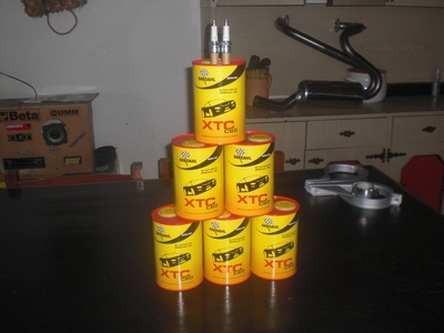

Oggi infatti il motore di Andrea ha abbandonato quella culla che lo ha visto nascere per tornare sulla strada.....sperando che parta :mrgreen:
Oggi abbiamo preso l'olio: e due candele.....
OLIO: Bardahl XTC C60 20W50 con fullerene 13,00 euro al litro... Andrea ne ha voluti predere 7 litri uno in più per sicurezza ed eventuali rabbocchi....
Candele NGK BPR7HS!!!! :?

Eccolo in sella....
Domani dovrebbe esserci(scanzo incovenievoli, che oggi, si hanno sfiancato) il canto...sempe che lo scugnizzo canto..mancano piccolissimi accorgimenti, ed il tendicinghia, che dovrebbe arrivare domani da Cuneo.... 8-) e lo spero vivamente.....
