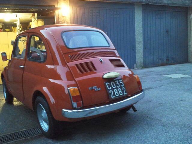

Bella la sobrietá della R, la targa posteiore é montata in modo definitivo?
Una cornice in inox secondo me non starebbe male, ti raccomando il paracalore all'interno del cofano, poi tra targa e cofano ti consiglio di interporre una lamierina zincata o in inox da 1,5 mm grande quanto la targa, con gli stessi fori e montare il tutto con dei distanziali in gomma e viti inox, per sicurezza all'interno ho messo dei dadi autobloccanti, non si sa mai.
Per la targa anteriore ho costruito un porta targa in lamiera inox da 2mm di spessore, con le squadrette di attacco al paraurti realizzate sagomando la lamiera stessa.
Il risultato con targa montata, cornice inox, viti inox e dadi autobloccanti, non é lontanamente paragonabile a quello ottenibile impiegando i porta targa commerciali in plastica. :s
targa avvitata provvisoria per provarla nei dintorni di casa..

Voi che ne sapete meglio di me..dite che la targa oro riesco ad averla!??

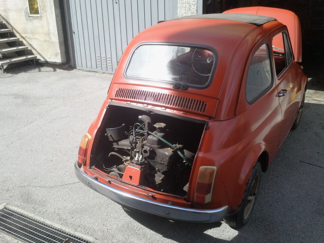

Questa lo fatta ieri ma non so se va bene e poi la porta e socchiusa!!!dimmi te..

Devo rifare le targhe
Re: ecco la mia 500
Come mai?? Comunque la mia domanda era intesa sulla numerazione della targa, visto che è alta 352... È la sua numerazione di prima immatricolazione, oppure è stata ritargata nel tempo??

Chiuritusu ha scritto:Come mai?? Comunque la mia domanda era intesa sulla numerazione della targa, visto che è alta 352... È la sua numerazione di prima immatricolazione, oppure è stata ritargata nel tempo??
http://www.targheitaliane.com/visualizz ... utoveicolo
Dovrebbe essere 1972 se é stata ritargata é stato dopo poco tempo. :s

Non ho le sue targhe.e devo rifare il tutto ho già avviato le pratiche ora attendo!

In verità mi interessa vedere la fuga tra lo sportello e il parafango posteriore, ma quando puoi,non è urgente. Cmq più la guardo e più mi piace!!!!!
Enky88
Messaggi: 601
Re: ecco la mia 500
Messaggio da Enky88 »
cosi?? grazie stefania..
cosi??
cosi??
2015-09-16 07.39.59.jpg (98.83 KiB) Visto 2778 volte

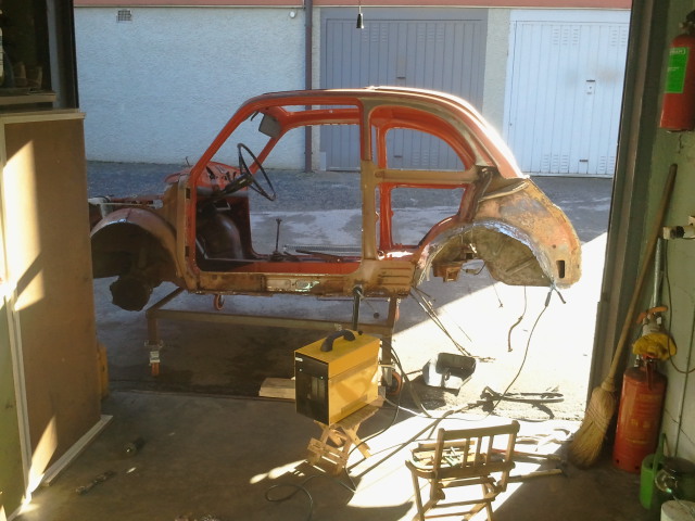

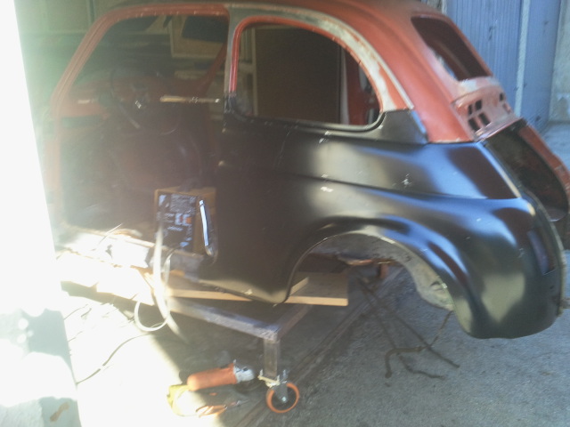

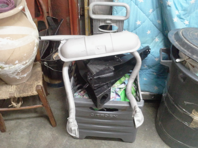

metto qualche foto..gia mi manca stare in garage la sera a tagliare saldare cucire e tutto il resto,restaurare una 500 oltre a saldare le lamiere saldi anche una parte di lei nel cuore....almeno questo vale per me!!! :?
