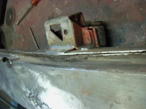

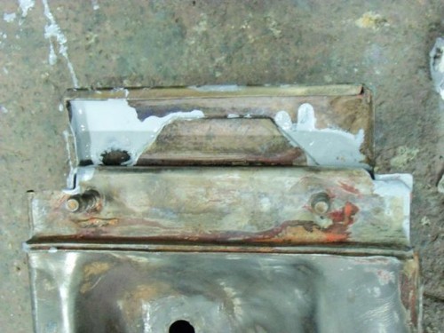

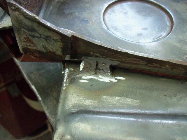

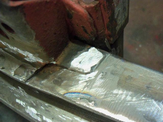

i lavori proseguono e in attesa di sabbiare l'ossatura degli sportelli ho ripreso il discorso traversa motore irrobustendolo un pochino nei punti più fragili di questo pezzo
ho saldato lungo il bordo superiore
aggiunto un punto negli angoli del supporto motore
e dato altri due bei punti nella placca interna del supporto motore
il tutto come si vede ben molato e senza lasciare quasi segno di esser passati

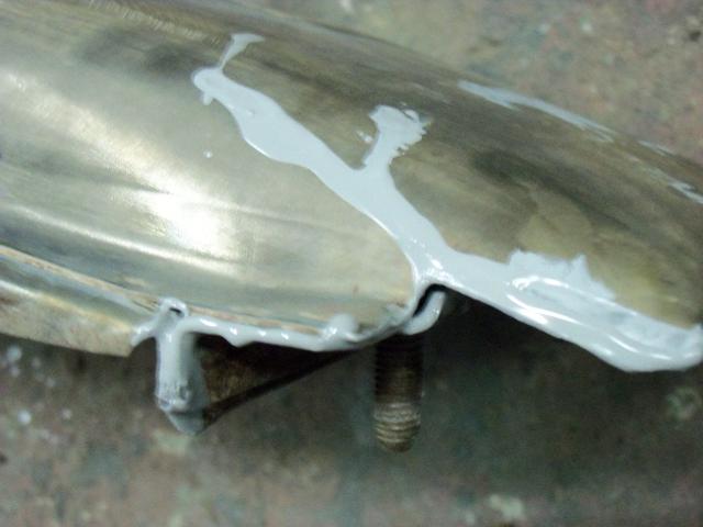

visto che c'ero ho pensato di fare anche un bel trattamento all'interno, quindi ho riempito lo scatolato(dopo aver tappato i fori d'uscita) con il Rimox e lasciato agire per circa 30 minuti, dopo di che ho vuotato e risciacquato abbondantemente con acqua, poi ho asciugato il tutto con il cannello, dopo che si è freddato ho versato abbastanza l'epossidico da fargli fare un bel bagno all'interno
girando in continuazione h cercato(sperando di esserci riuscito) di andare a coprire tutta la superficie interna
alla fine ho vuotato l'eccesso ed ora è li che riposa :mrgreen:

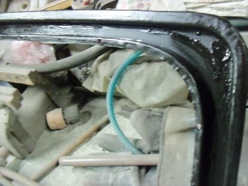

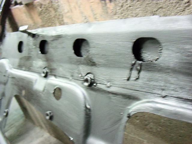

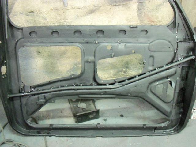

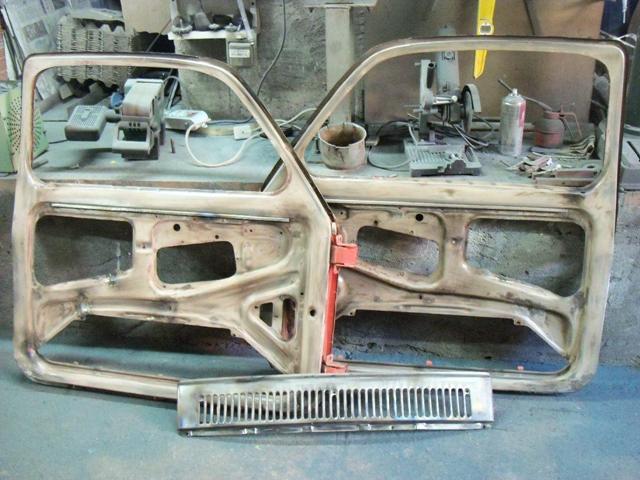

i lavori proseguono
nell'attesa della sabbiatura ho pulito l'esterno dell'ossatura degli sportelli e la griglia
poi sabato tutto è stato sabbiato ed oggi ho carteggiato preparando per la spruzzata(domani) di epossidico
102_8838 (Copy).JPG (60.65 KiB) Visto 1320 volte

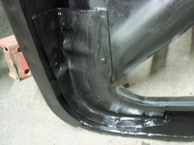

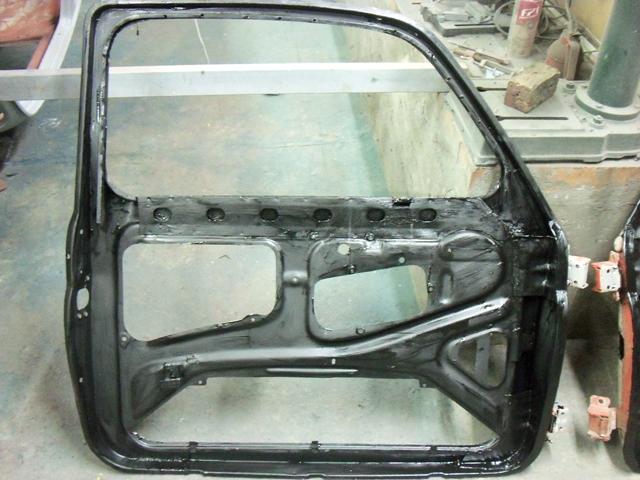

l'interno dell'ossatura degli sportelli
e già sono pronti da richiudere visto che ho appena dato l'epox a pennello su tutto l'interno, senza tralasciare un'angolo ;)

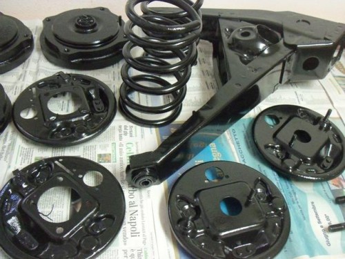

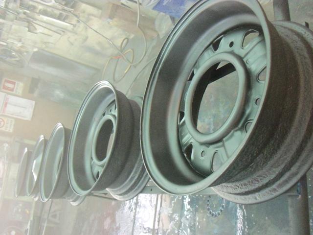

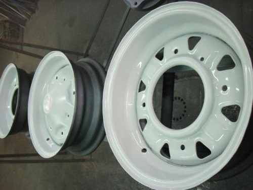

oggi ho verniciato i vari pezzi sabbiati
mano di epossidico

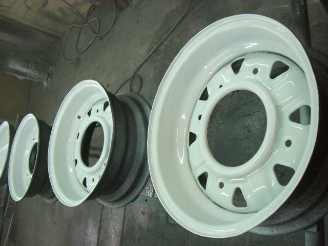

fondo ai cerchi
poi qualcosa ha già ripreso colore(era ora!!)

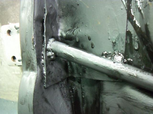

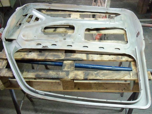

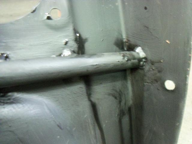

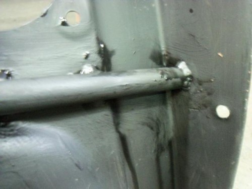

sono certo che i puristi storceranno un pochino il naso vedendo questo ma visto che risulterà del tutto invisibile penso che ne valga la pena per la resistenza del pannello interno(ossatura) degli sportello, altro punto debole delle nostre beniamine
praticamente ho messo un tubo da parte a altra dello sportello per irrigidire la parte, questo oltretutto nella L serve di più visto che per chiudere si deve agire sulla tasca laterale e vi assicuro che è MOLLLLTO più riggido
comunque bisogna dare anche merito a chi mi ha dato l'idea della modifica, Doibaf ;) :?
ditemi che ne pensate
Re: 500L 1970
Mi piacerebbe chiudere quegli sportelli una volta riassemblati, perchè anche con un filmato non si riescirebbe a rendere...
Vedo che hai schiacciato il tubo in corrispondenza del tirante interno di apertura della serratura.
Per me un ottimo lavoro, sentiamo comunque le massime autorità del forum.

...........a proposito Giampy, una domanda
indiscreta.
Nelle prime quattro foto di questa pagina mi
sono deliziato a rimirare questi stupendi Borrani,
ma mi sono anche scandalizzato dalla presenza
di un "volgare" cerchio di R o 126, che di certo
sarà di scorta.
A questo punto, lavoro x lavoro, non era meglio
recuperare un vecchio cerchio originale per la
ruota di scorta ??????????
Mi auguro che non accada, ma se la ragazza
dovesse bucare, quel cerchio sarebbe proprio
un pugno nell'occhio, o no ?????????
