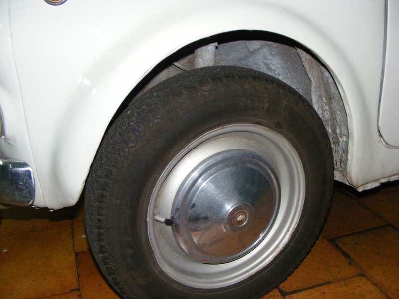

fabioabarth ha scritto:Giampy, inoltro approfitto della tua esperienza per chiederti che misura di cerchi e di pneumatici posso montare senza ribbatere la carrozzeria. :mrgreen:
la mia esperienza è da pentolaio :lol:
comunque lasciando i cerchi originali puoi mettere i 135 senza ribbatere i bordini ;)
Ok, ma vorrei cambiare i cerchi e quindi che misura prendere?
4, 4 1/2, o anche 5 senza fare modifiche... :wink:
Re: In atto il restauro e la trasformazione da 500L ad Abart
senza modifiche non devi andare oltre agli originali come canale, altrimenti ti devi cercare cerchi con campanatura interna, li prendi da 4 campanatura inversa e vai tranquillo, sempre con le 135 naturalmente :?

Grazie Giampy, mi puoi postare un esempio di campanatura interna?
Ma sei sicuro che non sono battuti i miei bordi.... :picchiatesta:
Dai un'occhiata meglio!!!
si vede benissimo
per i cerchi devo vedere se trovo una foto di ciò che intendo, eventualmente ne ho a casa e domani te la posto dei miei ;)

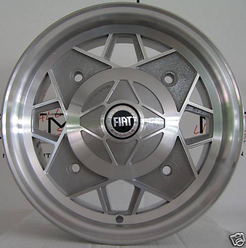

per i cerchi ho contattato un venditore che mi ha dato questa risposta sulle misure:
"La larghezza dei cerchi è di 5 pollici.
Guardi che non c'è nessun problema di larghezza, poiché possono essere utilizzati su tutte le 500 originali, montando pneumatici 125 r12 - 135 r12 - 145/70 r12 senza dover apportare alcuna modifica alla carrozzeria."
Mahhhhhhhhhh....... :sad:
ecco i cerchi in questione!!!
