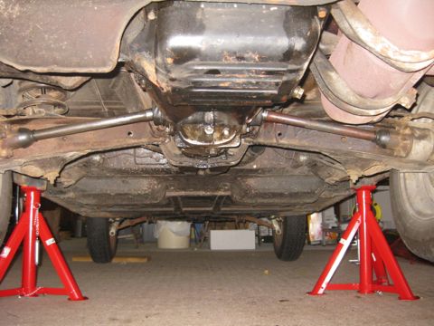

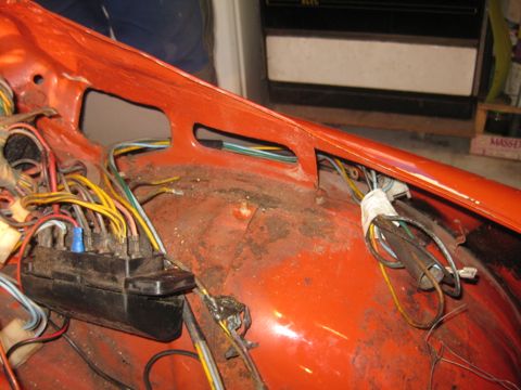

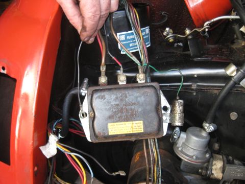

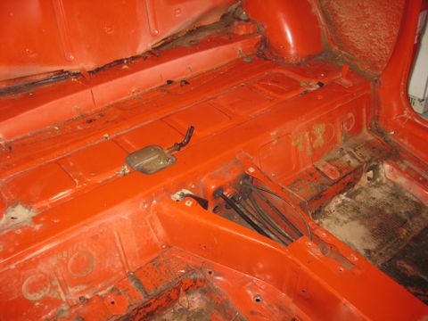

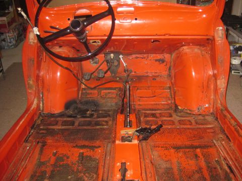

Ci siamo dedicati allo smontaggio completo dell`impianto elettrico,(sono indeciso se cambiarlo completamente)
tunnel centrale con cavi vari ,manicotti motore e qualche pezzoqui e la`.
Il prossimo impegno sara` il motore,dal "cerca "noto che cisono pareri discordi se buttare giu`il motore insieme al cambio ,o prima motore e poi cambio.............un aiutino e`gradito.
Lavoriamo su cavalletti senza gru.

Re: Si puo`fare?
Io ho tirato giu e rimontato tutto da solo con un crick di 10 euro pero' prima motore e poi cambio, se siete in due potete tirar giu e rimontare cambio e motore insieme, perdete meno tempo perché vi vuene piu facile smontare e poi rimontare il cambio dal motore e relativo motorino di avviamento

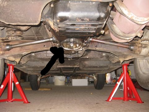

Re: Si puo`fare?
Se motore e cambio montati vengono messi sopra un crick esattamente sotto il rigonfiamento corrispondente all'uscita dei semiassi, il complesso è ben bilanciato e con una mano si regge benissimo anche spostando il crick con l'altra mano...
L'unica accortezza, quando sarà (come deve essere!) tutto pulitissimo, è quella di mettere qualche straccio sopra il rampone del crick e montare il riparo della frizione solo a gruppo montato.
Il paranco a mio avviso non serve.

Il rigonfiamento di cui parli doibaf, E` questo?Scusa ma proprio non so` come mettere una freccia sulle foto.

Re: Si puo`fare?
se ben ricordo li
- se ben ricordo li
- IMG_0756.jpg (43.31 KiB) Visto 2672 volte

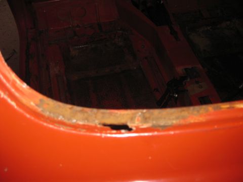

Re: Si puo`fare?

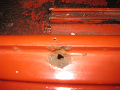

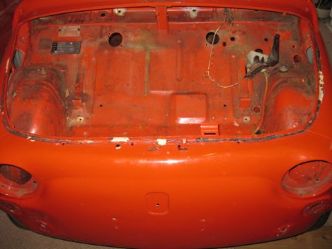

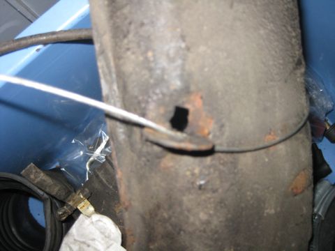

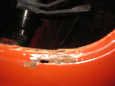

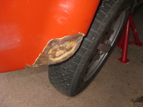

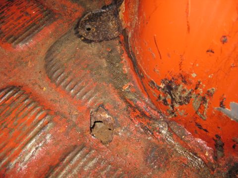

Questi sono i buchi piu`evidenti al momento.
- IMG_0757.jpg (19.96 KiB) Visto 2648 volte
- IMG_0758.jpg (21.09 KiB) Visto 2648 volte
- IMG_0759.jpg (44.06 KiB) Visto 2648 volte
- IMG_0761.jpg (27.72 KiB) Visto 2648 volte
- IMG_0762.jpg (26.79 KiB) Visto 2648 volte
Pirumpella
