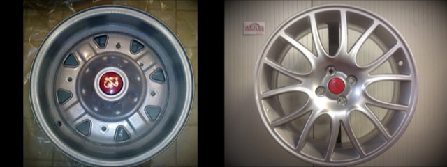

Ale5cento ha scritto:azz questa mi mancava...bellissima :?: questa era una delle idee che mi frullavano per la testa prima del restauro della mia 500, però io volevo mettere cerchi da 13 a raggi antracite in modo da renderla più somigliante, ma i cmr ci stanno una favola :? come mai mancano le strisce sul tetto e sul cofano? :s
Io trovo che ci assomiglino molto anche questi!
Per le strisce, giusta osservazione: devo ancora applicarle perchè prima aspetto di fare la lucidatura di cofano e tetto, che sono grandi superfici. La cera ci va prima sennò poi in caso di rimozione si vede la differenza. :?
Cerchio Cmr e 695 Tributo Ferrari a confronto

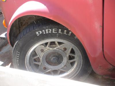

un giorno, in un paesino molisano, ho trovato una macchina con questi cerchi
ma il proprietario non ha voluto sapere niente
se li trovo, ci metto delle gomme 155/65/12 e via.....

GiGi4Ever500 ha scritto:un giorno, in un paesino molisano, ho trovato una macchina con questi cerchi
Secondo me questo modello è troppo inflazionato dalle moderne repliche economiche. Se non sbaglio hanno canale da 5, con le gomme che indichi tu mi sembra impossibile che con l'assetto ribassato e i parafanghi originali non escano dal profilo o comunque non tocchino dappertutto, per quanto si possa ribattere dappertutto. Io ho parafanghi e creste passaruota ribattuti, assetto da 19, e lo stesso a pieno carico e su fondo dissestato tocco dietro in alto e davanti in avanti..
Re: Tributo Ferrari
Questi in foto sono dei Millemiglia originali, un po diversi dalla replica che vendono attualmente che c'ha pure il "coppone" a chiudere tutto il tamburo. Dovrebbero essere 4,5 pollici e necessitano di battere i bordi :s
