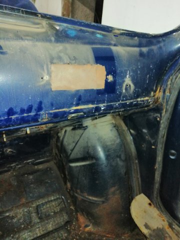

Ho smontato il cruscotto e dietro c'ho trovato questa.
Sembrerebbe un vano per l'autoradio🤔

Si facile fosse per quello...👍

Erano modifiche comuni all'epoca. Montandola così non dovevi portartela dietro (negli anni 90 per strada si camminava con l'autoradio estraibile sotto il braccio) in quanto era difficile rubarla.

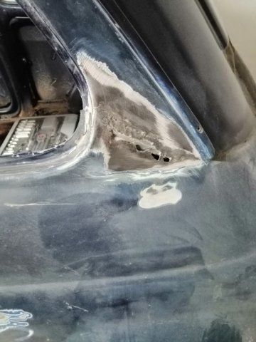

Il parafango posteriore lato guida presenta questo buco, mentre tutto il resto dello stesso sembra sano. Spero di metterci una pezza., perché prendere tutto un parafango per questo buco...
Re: Fiat 500 L 1970 -Scrocchia
Quel buco non è altro che un lavoro fatto a regola d'arte dal carrozziere che ha sostituito il fianco, cmq non serve scendere il fianco x riparare quella giunta.

Esatto, anche la giuntura interna non è il massimo

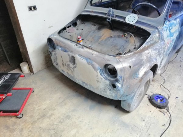

Oggi ho provato a levare un pó di strati di vernice/stucco per capire che metodo usare. In 3 ore e mezza sono riuscito solo a fare un parafango e il frontobe ma è da finire.
Con la smerigliatrice faccio un casino gigantesco di polvere, non si può. Con la spazzola di ottone non si affitta. Con la ritorbitale grana 40 fa qualcosa, ma sempre troppo tempo. Con la pistola termica ed un raschietto è già qualcosa. Avete suggerimenti?

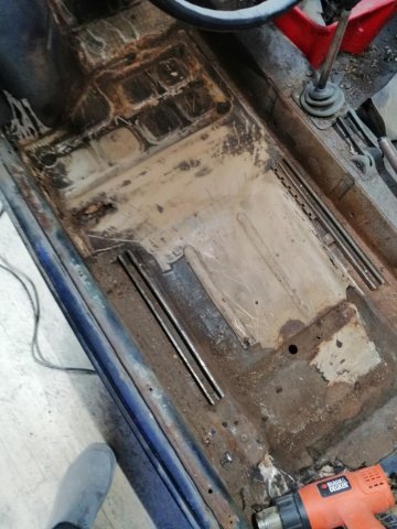

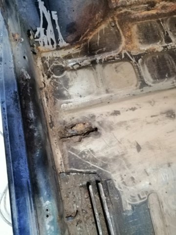

Poi sempre con pistola termica ho tolto la lastra di catrame ad un fondo. Ok c'è un buco, ma tutto il fondo mi sembra buono e fra l'altro mi sembra originale. Che dite si può salvare?

Si, sembra in ottimo stato per aver superato il mezzo secolo

Si. Che dici si può salvare quel fondo?

Dalla foto sembrerebbe di sì non mi sembra che sia tutto marcio.
A limite devi rifare quel pezzo intorno alla crepa con un po' di lamiera
