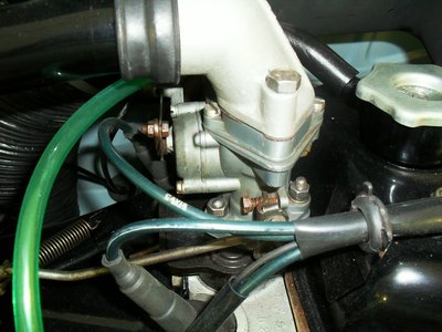

forse questa ti può aiutare ;)
carburatore N.JPG (29.63 KiB) Visto 3041 volte

Il carburatore postato da Calimero non è originale prima serie, ma è il 24 (o 28) IMB della R (si riconosce in quanto ha le viti di chiusura girate) ma è una pecca facilmente perdonabile in quanto il 24 IMB originale con aspirazione diametro 18 è purtroppo introvabile (manca anche a me ...). Io avrei piuttosto montato un 26 IMB 0-1 che almeno sono del 57-58-59.
Il collettore di aspirazione è invece corretto (lo riconosco anzi, è quello replicato in piccola serie artigianalmente da un amico). I bulloni non sono corretti ma è dovuto alla presenza del carburatore R: anche sulla prima serie c'erano i prigionieri con il dado da 10 in cima.

guardando il suo libretto uso e manutenzione il carburatore e uguale di più non so che dirvi :sad: :sad: :s

Sembra uguale, ma guarda attentamente : sulla foto della macchina del tuo amico vedi chiaramente le viti di chiusura del coperchio caratteristiche del 24/28 della 500 R ...
