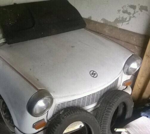

ho bisogno di un vostro parere e consiglio...mi hanno proposto questa vettura unico proprietario del 49 tenuta bene..ma ho praticamente scoperto oggi l esistenza di questa macchina perciò so poco..confido in voto

Dovrebbe essere una Trabant 601, 600 cc due tempi fabbricata nella ex DDR a partire dal '57.
Non so quanto arrosto, ma di sicuro molto fumo va a miscela!
Su internet trovi un sacco di informazioni sul modello. :s
Re: ecco la mia 500
Motore2 tempi e carrozzeria portante, ossature in lamiera e rivestimenti in cartone pressato incollato

Dice che è messa bene...e non ha ruggine,ci credo e di cartone!!!
