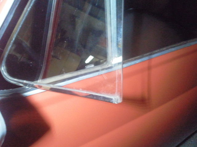

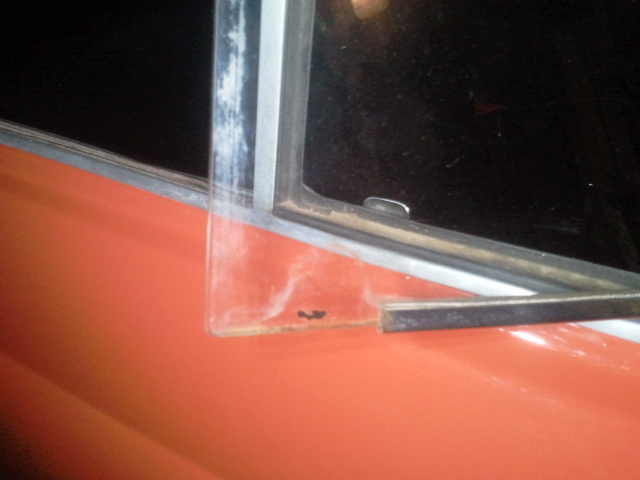

Allego le foto della situazone deflettori,in tutti e due mancano le magliette per chiuderli,un vetro ha la cornice cromata non tagliata e penso avesse la manigletta incollata invece quell altro ha la cornicetta inferiore tagliata e penso alloggiava una maniglia completa di supporto;la domanda è :come posso fare adesso???ovvero voglio mantenere i due deflettori senza comprarne altri nuovi l,monto due maniglie complete di.supporto e taglio la cornice ove presente???? grazie
- 2015-12-03 18.57.45.jpg (93.91 KiB) Visto 2801 volte
- 2015-12-03 18.57.33.jpg (92.43 KiB) Visto 2801 volte
