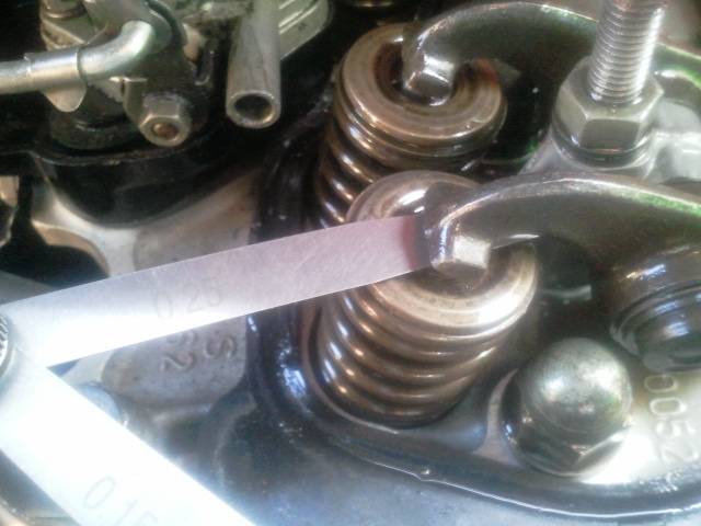

le valvole di scarico ok sono a 25,ho controllato la fase come descritto da duacanne e ora posto le foto spero di spigarmi bene quello che ho riscontrato...

- le valvole di scarico sono ok il gioco è giusto.
- 2015-12-05 12.18.29.jpg (98.09 KiB) Visto 2950 volte

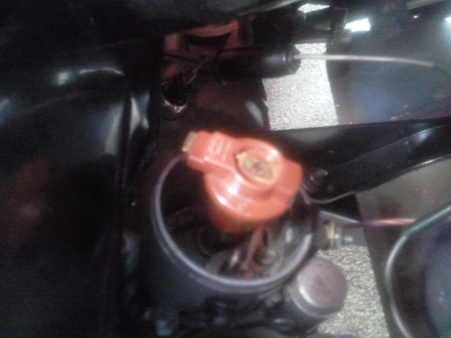

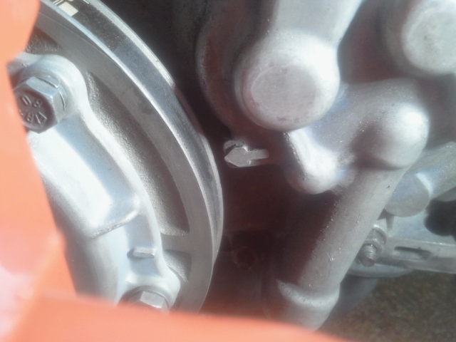

- l aspirazione del primo cilindro apre quando la tacca sulla puleggia è dopo la tacca del carter distribuzione come in foto e lo spinterogeno,ovvero il rotore sta andando verso il carboncino del cavo candela numero uno posto la foto
- 2015-12-05 12.37.04.jpg (84.37 KiB) Visto 2950 volte
- questa e la spazzola in posizione appena la valvola di aspirazione iniza a muoversi verso l apertura.

Se la valvola di aspirazione apre dopo il PMS vuol dire che l'albero a camme é in ritardo, sei sicuro che al montaggio del pignone sul motore, la chiavetta sull'albero motore che lo vincola fosse al suo posto?
Verifica che smontando una candela e infilando un cacciavite nel foro, la tacca sulla puleggia sia effettivamente il PMS.
La spazzola deve essere sul cilindro che ha le valvole chiuse, la misurazione dell'angolo di fase va fatto su quello che bilancia (fase di incrocio con valvole entrambe aperte), dopo un giro di albero motore il tutto si inverte.

apre si dopo il pms la valvola..la foto della spazzola e fatta mentre sta andando a girare verso il carboncino numero 1 ed ha appena fatto scoccare la scinitalla al cilindro due.però io con il cacciavite mi trovo al punto morto superiore giusto con la tacca sulla puleggia,ma non capisco perche l aspirazione apre dopo tanti gradi dal punto zero....

allora le valvole hanno il giusto gioco.
se metto il cacciavite e metto la tacca puleggia a zero con il carter i pistoni sono al pms.
perl se faccio giarere il motore in senso orario appena la tacca della puleggia supera come in foto la tacca del carter la valovla del di aspirazione comincia ad aprire,in poce parole apre in ritardo????
