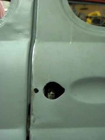

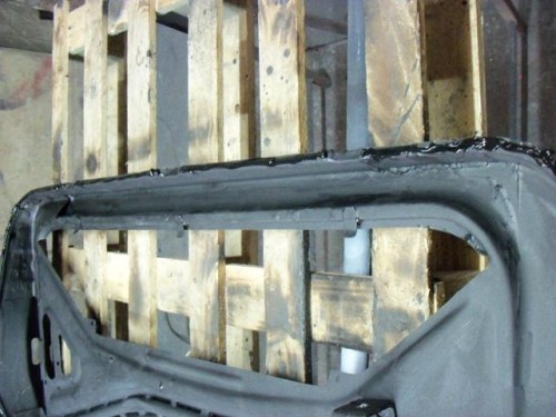

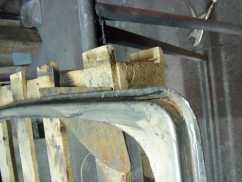

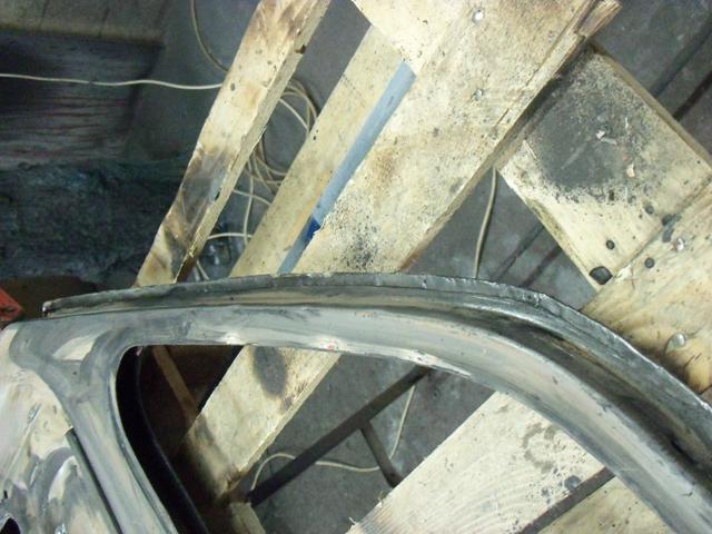

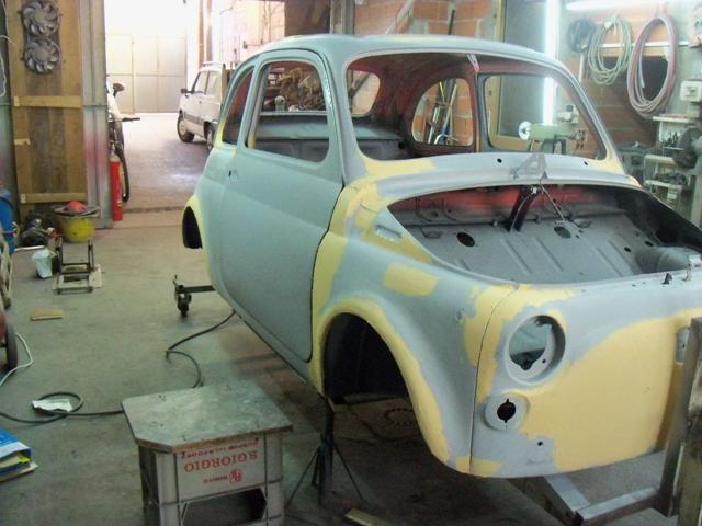

sono rimasto un pochino indietro con l'aggiornamento delle foto, dopo la settimana trascorsa con Maurizio adesso riesco a postare la situazione sino a questo momento

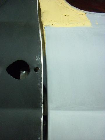

dove il maestro mi ha dato un brutto voto è la soluzione per come ho richiuso gli sportelli
naturalmente prima della chiusura ho dato una bella spalmata di mastice tutto attorno
io resto dell'idea che la soluzione è valida ma va solo affinata
le luci sono rimaste buone(dopo mille prove a ritocchi), tutto attorno è + o - uguale e uniforme

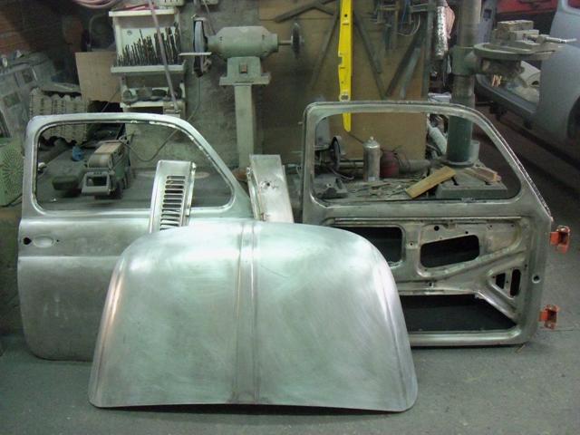

tutto quanto è stato carteggiato a ferro
e protetto con epossidico

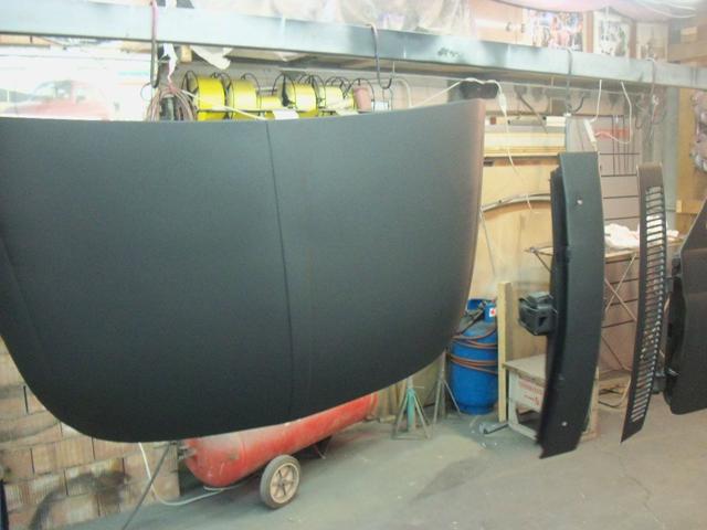

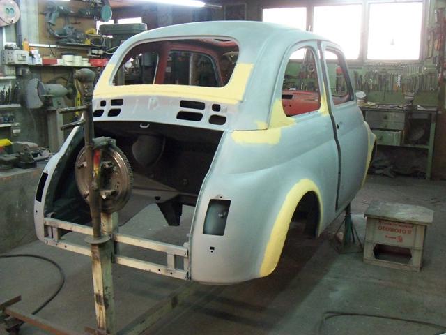

questo tutto quello che era pronto prima dell'arrivo di Maurizio

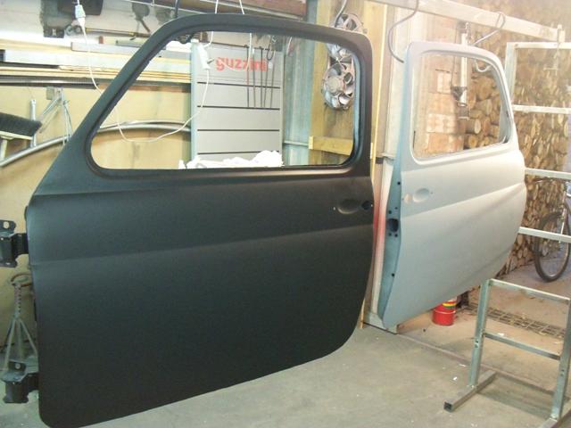

dopo la sua partenza la situazione è questa, tutti gli stucchi fatti(adesso sono stuccate pure le porte) e pronti a essere carteggiati ma siccome adesso sono impegnato con un'altro piccolo lavoretto(oggi e domani) lascio riposare che non fa di certo male

Giampaolo.Malacri ha scritto: dove il maestro mi ha dato un brutto voto è la soluzione per come ho richiuso gli sportelli
Da Orso a Maestro :mrgreen:
Quella lavorazione proprio non mi va giu, anche xche non ne vedo l'utilità di questa modifica, vedo solo lo sbattimento a far quadrare le luci. :sad:
X il lavoro svolto dal nostro Giampy rimango ferreo quanto sopra da me descritto. :? :?

Io però non credo di aver capito dove il povero Giampy è incorso nelle ire del Ligure tremendo... Rido
Come sono state chiuse esattamente queste portiere...?
Re: 500L 1970
Mambo, Guarda la prima e la seconda foto postata dal Giampy, si vede chiaramente la parpella del contorno porte che non sono a 90° ma sono state ribattute come nelle auto nuove.
Poi non sono così tremendo Rido Rido o no :mrgreen:
