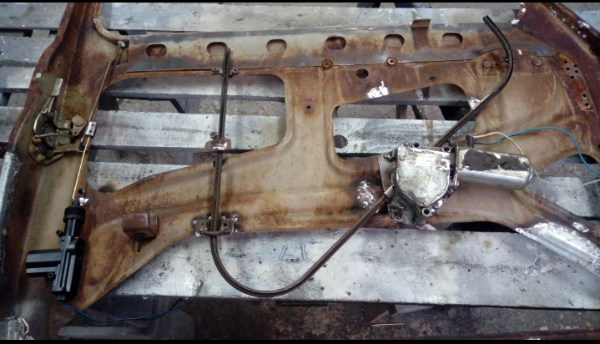

Anche alzacristalli e chiusura elettrica sono stati predisposti :mrgreen:
Adesso manca una bella sabbiata poi ri assemblo
Dai retta a me non saldarli, x l'eventuale sostituzione della parti dovrai ri aprirle 😁😁😁🤣🤣🤣
ma non ho saldato nulla, va tutto fissato a viti, le saldature sono per le staffe che devono reggere il meccanismo, che poi di staffa saldata allo sportello ce ne solo una, tutto il resto viene fissato attraverso fori sul telaietto sportello su staffe sul meccanismo :?
tutto reversibile ;)

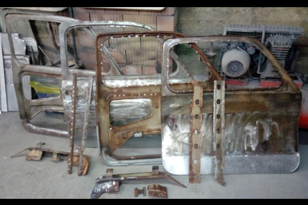

Tutto pronto per la sabbiatura ;)
