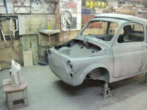

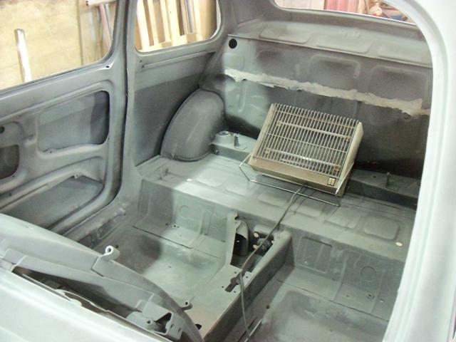

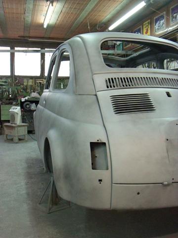

ecco le foto con il fondo e la spia
prima però la mia stufetta e come ho sistemato i pezzi per riscaldarli
per la parte anteriore ho usato uno scaldino
ecco la 5quina al calduccio

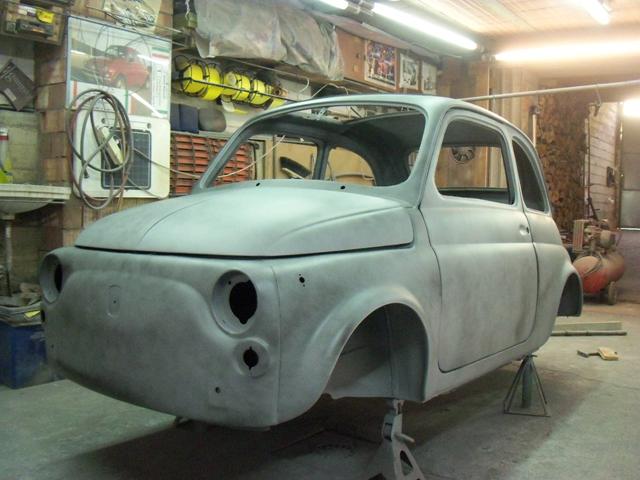

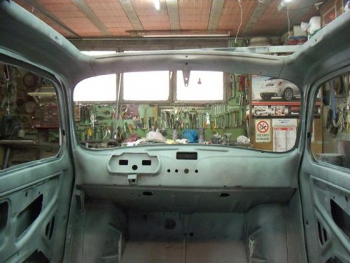

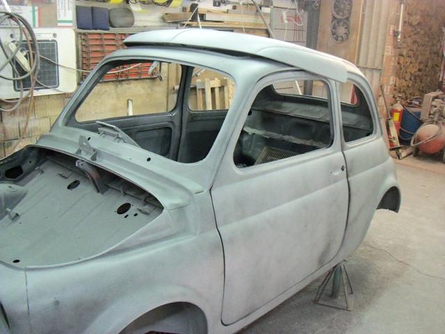

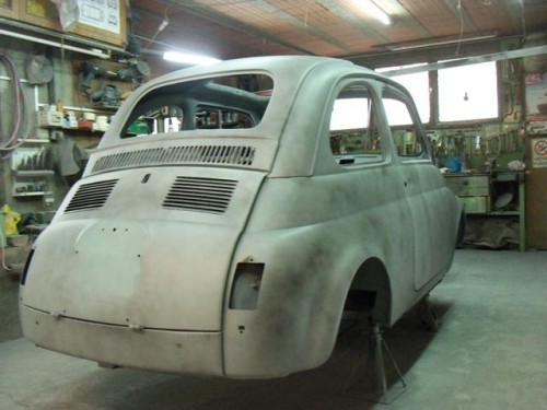

e finalmente con il fondo spruzzato
102_8954 (Copy).JPG (52.09 KiB) Visto 1435 volte
naturalmente non l'ho spruzzata montata ma con tutti i pezzi appesi ma purtroppo non ho foto
adesso sta a riposo(il fondo) per 15/20 giorni e poi vediamo di dargli colore all'esterno ma nel frattempo devo preparare l'interno e tutto sotto per venire finito
a presto con nuove foto
