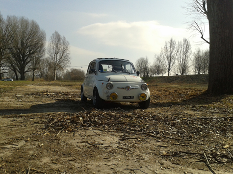

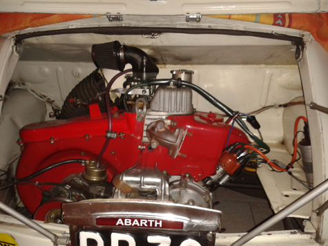

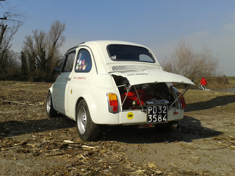

Visto che da parecchio tempo che non metto neanche una foto aggiornata del mio cinquino, mi sentivo un pò in colpa... Per rimediare eccovi alcuni aggiornamenti :s
Questi fanaloni non mi piacevano più come prima, quindi......

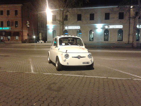

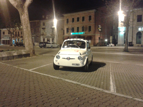

Eccola in vesti notturne

ale monti le molle da 19?

complimernti molto molto bella...
pero con i fendinebbia stile retro' piu bella.

Teo, le molle sono da 17,5 cm ma dietro è ancora troppo alta perchè dovrei mettere degli ammortizzatori più corti così si abbasserebbe ulteriormente..

500Mylove ha scritto:complimernti molto molto bella...
I fendi sarebbero stati belli se fossero stati leggermente più piccoli... Questi sono esageratamente grandi

concordo con la decisione di togliere i fari di profondità ale, sebbene bellissimi sono troppo grandi per il musetto del cinquino..parere personale,ovvio..

mi sa che ti sbagli,la macchina non si abbassa cambiando gli ammortizzatori,si irrigidisce solo..(se li metti più duri)

Uno che conosco ha montato le mie stesse molle con i suoi ammortizzatori mentre io ho solo le molle perchè gli ammortizzatori li avevo cambiati circa un anno fa quindi ho preferito non cambiarli e premetto che i miei ammortizzatori sono diversi dai suoi perchè i suoi, appunto, sono leggermente più corti dei miei... Risultato, la sua è leggermente più bassa della mia dietro... Perciò penso che dipenda anche da loro..

io, sempre con le stesse molle corte, ho sostituiro gli ammortizzatori di lunghezza standard con quelli corti per assetto 17,5 e l'altezza non è cambiata...com'è giusto che sia. A meno che monti degli ammortizzatori per assetto 17,5 su un assetto più alto e allora si che l'auto ti resta più bassa, ma sarebbe ovviamente un grave errore!
