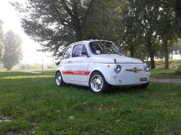

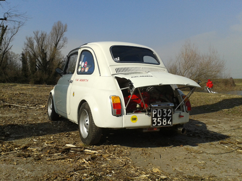

ciao ale ho visto che hai cambiato i cerchi, adesso ha un aspetto più vintage, però con i vecchi sembrava più aggressiva :mrgreen:
prima
prima
dopo
dopo
Ale_500
Messaggi: 510
Nome: Alessandro
Località: Verona
Re: Vi presento la mia replica Abarth!!!
Messaggio da Ale_500 »
Eh già, ci hai visto giusto :? La voglio fare replica 695 ss quindi i cerchi che ho montato ora sono i suoi :?
