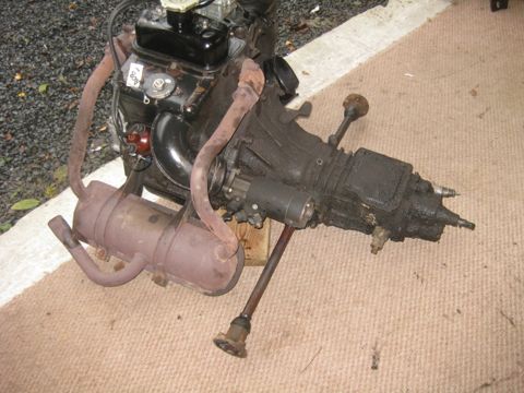

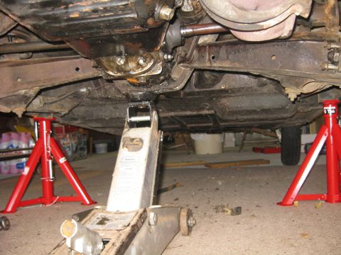

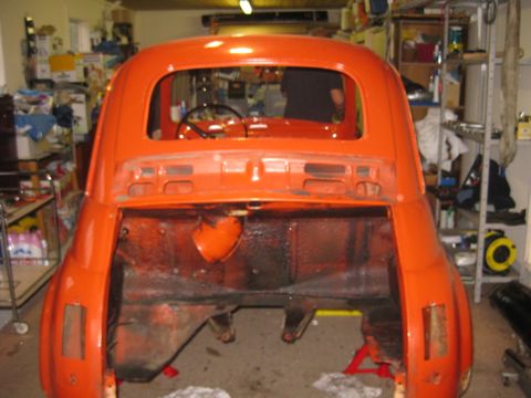

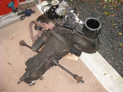

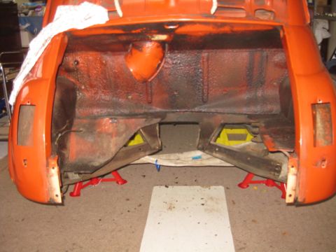

Complice una giornata particolarmente uggiosa e la disponibilità`di mio cugino, oggi sono ripresi i lavori su Gigetta.
Abbiamo proceduto a finire di smontare i cavi dei freni,il motore-cambio insieme,ed i bracci delle sospensioni con annessi e connessi.
Nessuna particolare difficoltà incontrata,eccezione della pazienza necessaria per lavorare sui tubi freni.
Procediamo senza fretta,mettendoci come limite la prossima primavera,visto che il clima da adesso in poi non favorita`certo le belle escursioni con la Signorina.

ciao, però da quel che vedo i lavori al momento vanno veloci, alè avanti con entusiasmo che le soddisfazioni saranno enormi. ciao

Pirumpella, ottimo lavoro , poi non ci monti quel carburatore vero?
O 24 o 28..............

Alla fine chi ha vinto???Pirumpella ha scritto:Al momento il mio problema piu`grosso..................e` il cugino di mia moglie.
E` superbravo esuperprecisino, non avrei mai affrontato un esperienza così senza di lui,ma e Belga,cioè precisino come i tedeschi e mi ha già` minacciato che dobbiamo affittare una gru seria per rimuovere il motore.
Mentre io da buon italiano e cinquecentista sono piu`per il Sant Arrangiati.
Comunque si va avanti!!!

Atomo27, Alla fine ,senza cric,ma tutto e` filato liscio.
Per quanto riguarda il carburatore,perché dovrei cambiarlo?e sopratutto perché con un 24 che mi darebbe meno potenza............o sbaglio
Vedremo.

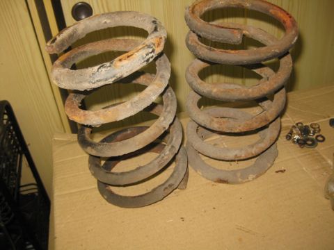

Un consiglio........sono da cambiare??

Quel tipo di motore monta il 24 o il 28 quello mi sembra un 26 ma se non ci tieni ad avere il carburatore originale va bene pure quello.
le molle sono cedute ?
Il5ino ti sta alzato davanti e abbassato dietro ?
Se è a livello carteggia vernicia e rimonta.

Sono da sabbiare e riverniciare, anche se la sinistra mi sembra leggeremente più corta, ma forse è l'effetto della foto.Pirumpella ha scritto:Un consiglio........sono da cambiare??

ciao concordo per la sabbiatura (sempre che il costo sia nel tuo preventivo) il lavoro finale sarà sicuramente otimo altrimenti pazienza idropulirice, spazzola carta vetrata e verniciatura ciao

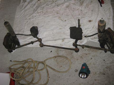

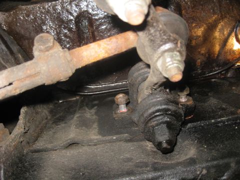

Ad operazione smontaggio chassis terminata,due cose ci hanno impegnato un po di piu.Ambedue stamane.
La prima sono gli ammortizzatori ant,che visto che saranno cambiati,poco male non essere riusciti a svitarli.
La seconda sono i braccetti della scatola sterzo,come si vede dalla foto abbiamo dovuto smontare tutto l`insieme perché i braccetti che arrivano alle ruote non ne hanno voluto sapere di mollare.C`e` un metodo speciale?
