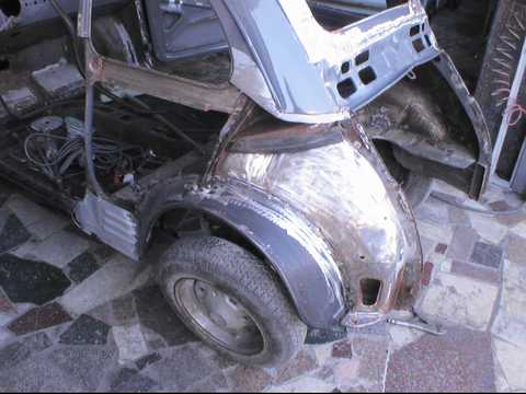

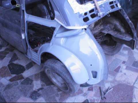

"lui" ha proseguito con il lavoro e qui vi metto
qualche aggiornamento........
spero vi piacciano.

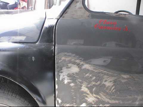

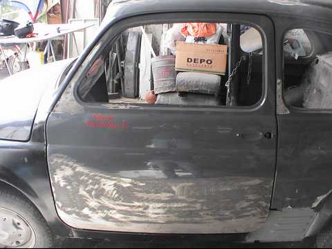

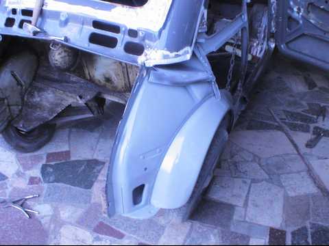

.....quadratura porta sx........
.....particolare.......

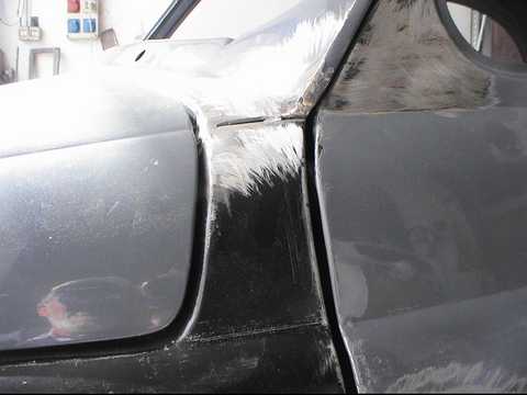

......allineamento cofano ant.-parafango-bordo porta sx......

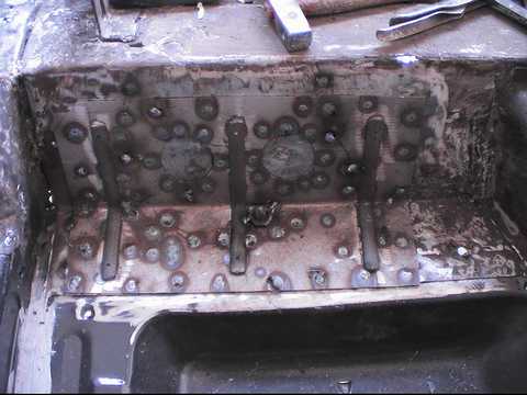

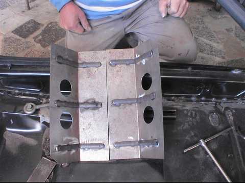

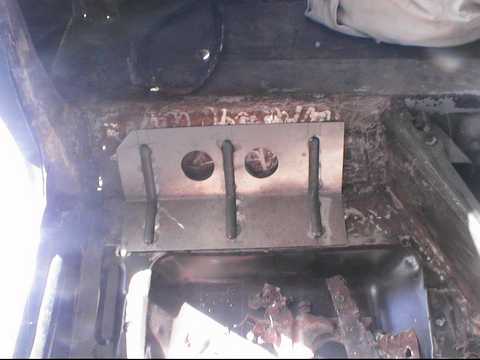

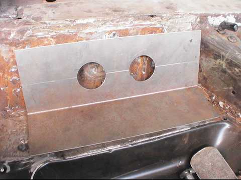

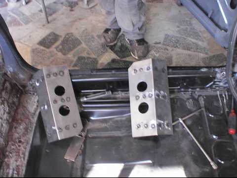

.....rinforzo piastra ant sx.........
.......3 particolari della quadratura porta......
.....ancora qualcuna........

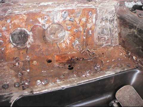

.....rimossa vecchia piastra........

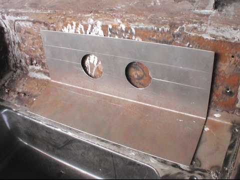

.....e questa è la nuova........
......assolutamente ruggine d'epoca,nessuna contraffazione........

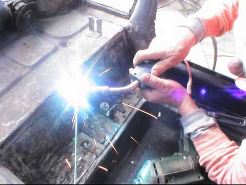

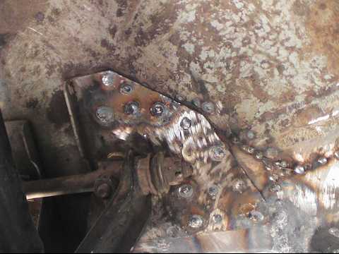

......saldatura in esecuzione........

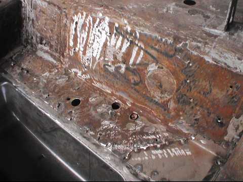

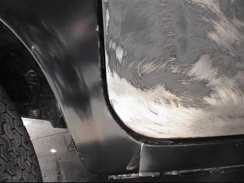

.....spazzolatura fiancata dx.......
.....idem per la sx.........

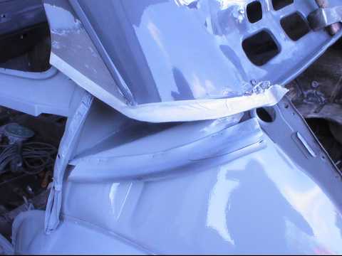

.....epox a go go.......
......anche a dx........
.......epox più abbondante negli scatolati.........

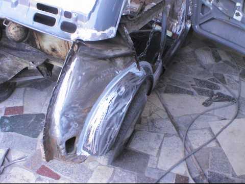

Mi pare di vedere senza avere la palla magica che il carrozziere ha smantellato le fiancate per poi rimetterle al loro posto(escludendo ogni traccia di ruggine)
Se è così devo ammettere che non solo io sono per salvare ogni sorta di pezzo originale della carrozzeria
"Lui" lavora solo per fare le cose al meglio.
Siccome il lavoro precedente era stato fatto
da cani, ha preferito seguire le linea originale
e cancellare totalmente le tracce dello
scempio precedente.
;) :s :s :s

Albatros ha scritto:.....ancora qualcuna........
Buonasera, anche noi dobbiamo ricostruire i rinforzi, volemano sapere con cosa ha costruito le venature che ha saldato sul rinforzo. Grazie
Ciao Stefania,
in origine quelle nervature sono stampate,
noi abbiamo optato per una soluzione
meno faticosa, dovendosi fare a mano e per
questo "lui" ha saldato tre pezzi di mezzo
tondo che puoi acquistare presso qualsiasi
rivenditore di materiali ferrosi.
Qui a Napoli si vende la barra di 4 m per un
costo di qualche euro.
Spero che ti sia stato utile per queste
informazioni.
Salutissimi.
