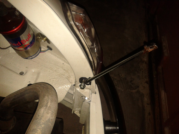

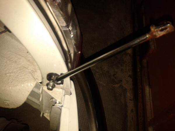

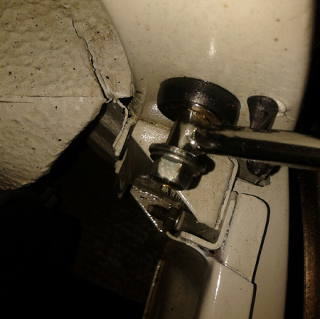

comunque tornando a noi.. le staffe alzacofano sono lunghe in tutto 20 cm giusti giusti, ora se riesco vi metto qualche foto dettagliata (scusate sono prese di sera perchè ho passato il pomeriggio a pulire il vano motore..!!)
particolare del fissaggio alla carrozzeria
fissaggio staffa.jpg (82.87 KiB) Visto 5138 volte
una miglioria che vorrei fare (e che potete fare anche voi) visto che sul gancio omp sta già comparendo un punto di ruggine, è quella di zincare entrambe le staffe..

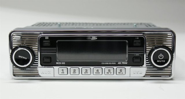

Mi sono anche messo a recuperare (e a modificare) un vecchio mobiletto portaradio..stasera se riesco metto qualche foto..! per ora ho stuccato il legno e sto prendendo le misure per le staffe di ancoraggio.. poi navigando su internet alla ricerca di un'autoradio dall'aria retrò che andasse bene per il cinquino, mi sono imbattuto in questa..
autoradio 2.jpg (24.56 KiB) Visto 5040 volte
cosa ne pensate?
stile vintage, legge mp3, usb, memory card, ma memoria x 24 canali radio, e uscite 4x75w..
mipiace perchè pur mantenendo una linea classica, ha un po' tutto!! :lol: :lol:

Alltrack ha scritto:prezzo della radio?? hai un link???
119 euro + spedizione dalla germania.
ti lascio il link di ebay.. io ho preso quella dove mi davano anche la micro sd.
http://www.ebay.it/sch/i.html?_sacat=0& ... _PrefLoc=3
altrimenti se vuoi ho la mail di un rivenditore italiano è questa: web@digitelsrl.it
qui ne hanno parecchie a 110 iva compresa, puoi chiedere di Sandro.
L'unica cosa che cambia è che la radio è marchiata con un altro nome..kenvox.. e ha le uscite da 4x45 anzichè 4x75 della caliber.
esteticamente cmq sono identiche :?

la radio è arrivata oggi..! 3 giorni dalla Germania... sembrano quasi le poste italiane!!! :lol:
cmq è bellissima, con quella cromatura sembra veramente "old school"!! :?

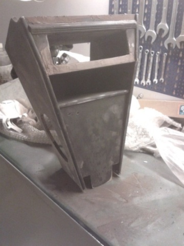

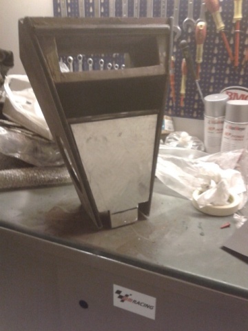

intanto.. per la serie "della 500 non si butta via niente"..sto recuperando questo vecchio mobiletto! :?
per ora ho provveduto a stuccare tutti i buchi che aveva.. punizione1::: conto poi di foderarlo e di metterci sul davanti un pannello di alluminio che verrà aerografato bianco con la striscia abarth rossa verticale..l'intenzione è di mettere su questo pannello il pulsante di avviamento, 2 interruttori vintage, lo staccabatteria e o stemma abarth "campione del mondo".. vedremo!!
