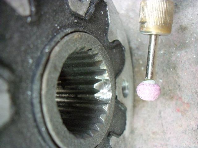

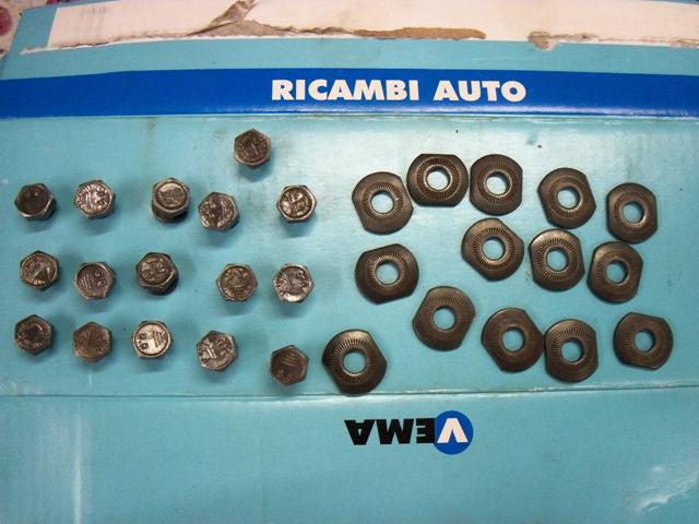

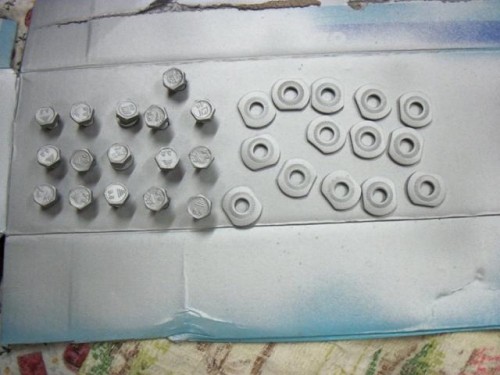

Se potessi mettere le rondelle senza tagliarle sarebbe meglio per essere ancora più al sicuro dallo svitamento del dado.
Se trovassi una moletta molto piccola da attaccare ad un fresino che gira molto potresti spianare il primo pezzetto del dentino.... Intanto che ti riposi... Rido Rido Rido
Re: 500L 1970
dicevi!?? :marameo: :marameo:
io lavoro pure mentre riposo Rido Rido

Giampaolo.Malacri ha scritto:dicevi!?? :marameo: :marameo:
ESATTAMENTE!!!! :?
Re: 500L 1970
Giampaolo, Quel tipo senza scannalatura è della versione con dado da acciaccare (alla romana) tipo i dadi dei pernifusi ant. cmq vedo che non ti perdi in nulla :? :? :?
Re: 500L 1970
Maurizio, non lo sapevo, li avevo sempre visti con le scanalature, ora so una cosa in più :wink:

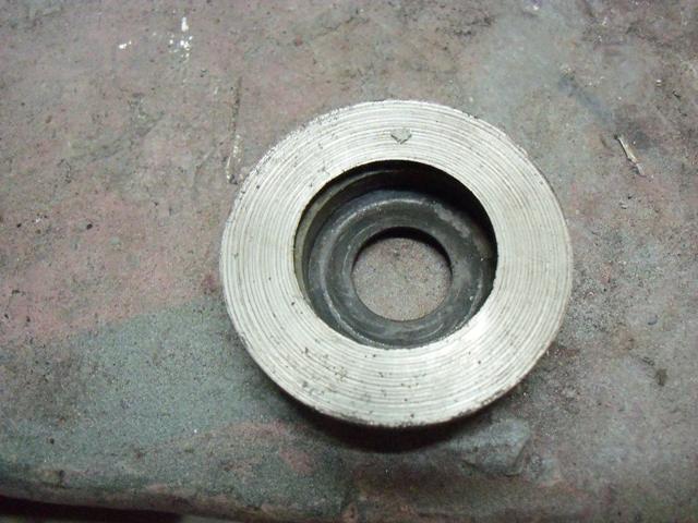

nonostante ormai ho cercato tutto e frugato da tutte le parti non sono riuscito a trovare la rondellona che tiene la ventola, ho perso tempo anche per cercarla ed alla fine mi sono dovuto arrendere al fatto che qualche fantasma se le portata via e me la sono dovuto ricostruire
amico che si lamenta vedi se può andar bene :marameo:
dopo montata sfregava la ventola da qualche parte e ho dovuto riaprire ila chiocciola(altra perdita di tempo punizione1:::

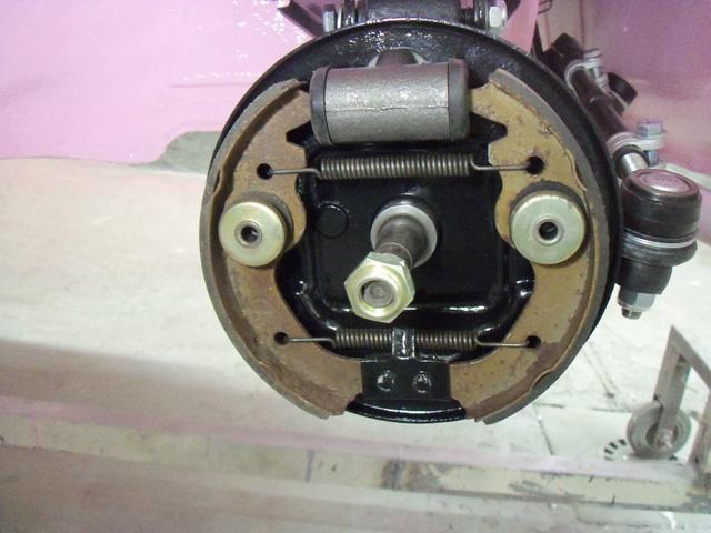

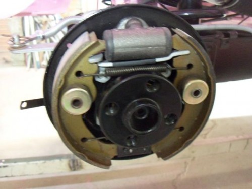

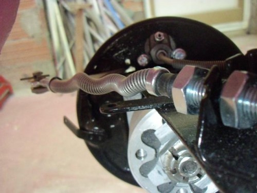

comunque qualcosina l'ho montata, oltre ai giunti già mostrati ho definitivamente chiuso i freni

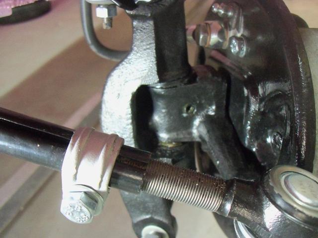

ciao a tutti,gimpy oltre a complimentarmi con te per il lavoro eseguito che va ben oltre alla parola "A REGOLA D'ARTE" ma rasenta un'opera darte,vorrei sfruttare la prima delle 3 foto postate,quella che si vede il braccetto,quando l'altro giorno ho cambiato i cilindretti,mi sono accorto che la ruota (presa da sopra e da sotto) muoveva,oscillava...cosa dovrei cambire?sempre se si e'capito cosa intendo.grazie e ancora complimenti
Re: 500L 1970
Di solito sono i pernifusi che hanno finito il tempo del lavoro, in altri casi potrebbe essere la mal registrazione dei cuscinetti tramite il dado da 22mm centrale.

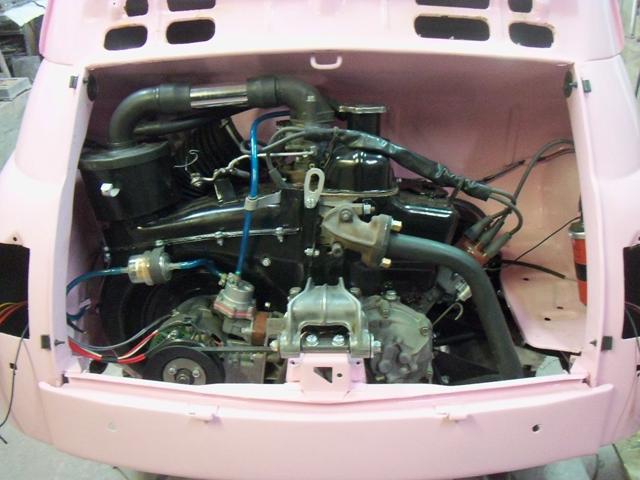

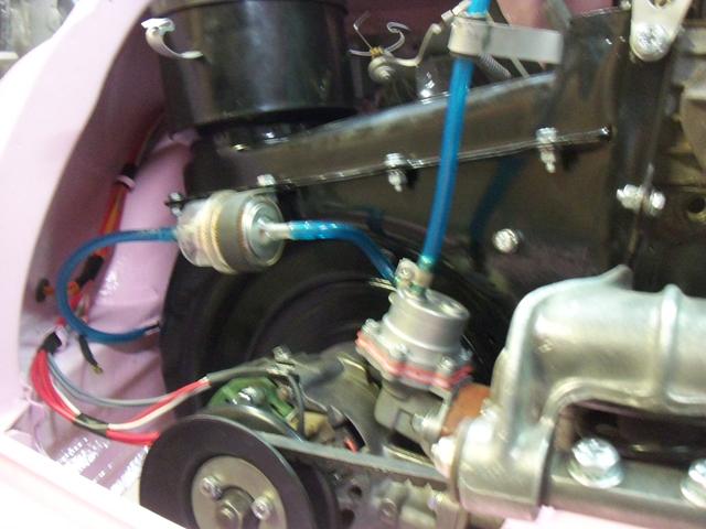

Re: 500L 1970

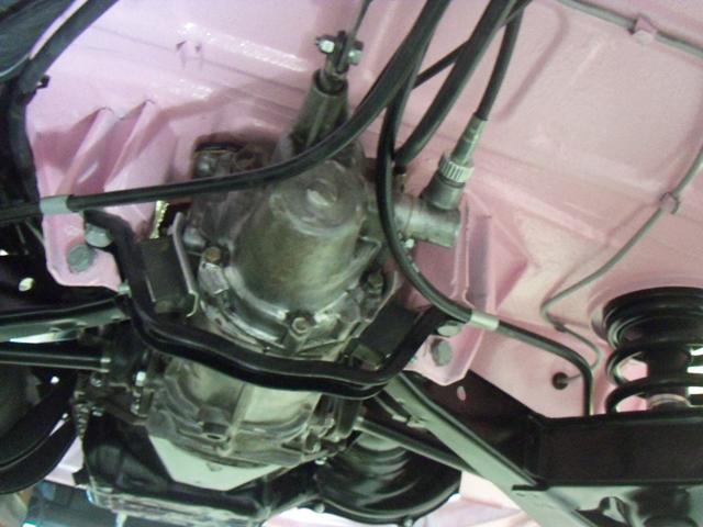

oggi il motore è andato al suo posto(era ora"!!)
qualche particolare(anche se le foto non sono il massimo)

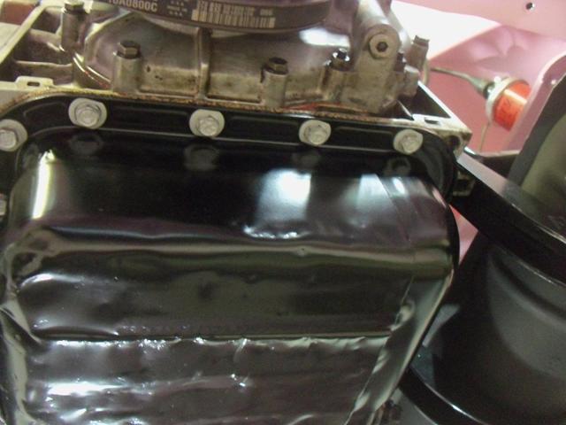

ancora qualcosa da pulire
102_9284 (Copy).JPG (48.47 KiB) Visto 1403 volte
