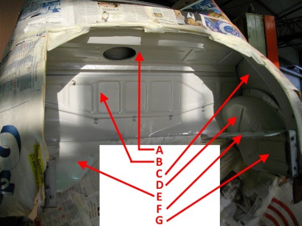

Buongiorno
riprendo questo argomento per una informazione sul giusto posizionamento dell'antirombo nel vano motore.
Premetto che la foto e' di una "D" presa da un restauro in questo forum, ma la mia vettura e' una "F" del 1966.
Gentilmente riesce ad indicarmi con precisione dove era posizionato IN ORIGINE l'antirombo sulla "F"?
Vorrei mantenere piu' originale possibile il restauro.
"A" ripiano sotto cappelliera
"B" fondo vano motore
"C" parafanghi interni
"D" passaruota interni
"E" lamierino di sx
"F" lamierino di dx
"G" scatolati longheroni
Se ho ben inteso NON va messo in A, C, F, G, mentre va messo in B, D, E (ho il dubbio se va messo o meno in C)
Grazie mille per la gentilezza.
Claudio

Mi associo anche io alla richiesta antirombo, visto che ho fatto una faticaccia a sostituire il lamierato mi piacerebbe metterlo correttamente ;)

Come avevo detto in passato, se vuoi fare una cosa minuziosa va messo come hai descritto tu, tranne in c. Dipende che intenzioni hai

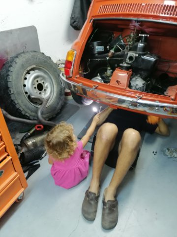

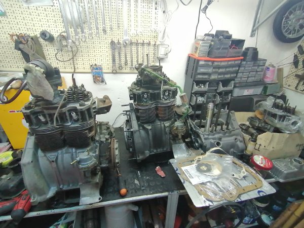

Montaggio 650,visto che il suo originale 595 dopo 17000km circa e molte trasferte anche lunghe, ha deciso di prendersi una pausa, zero compressione nel primo cilindro, guarnizione andata..così ho testato il nuovo aiutante la mia bimba di 2 anni e mezzo, prima c era il mio babbo, ma ora ce lei al suo posto!!!
