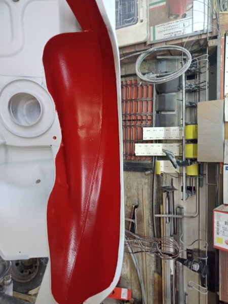

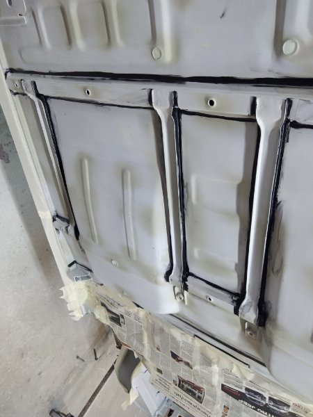

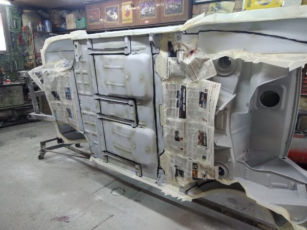

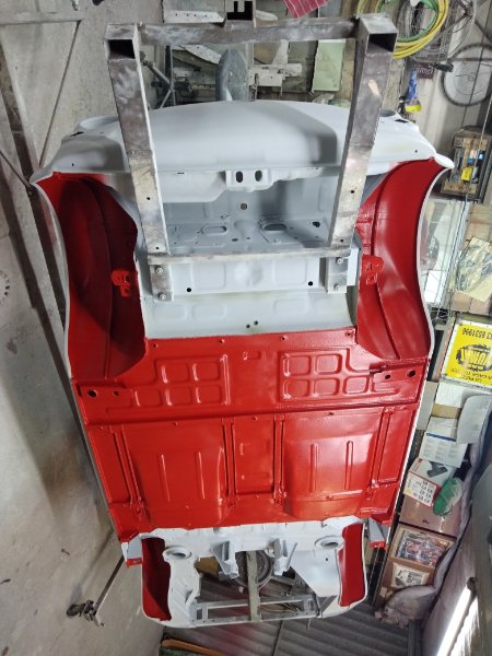

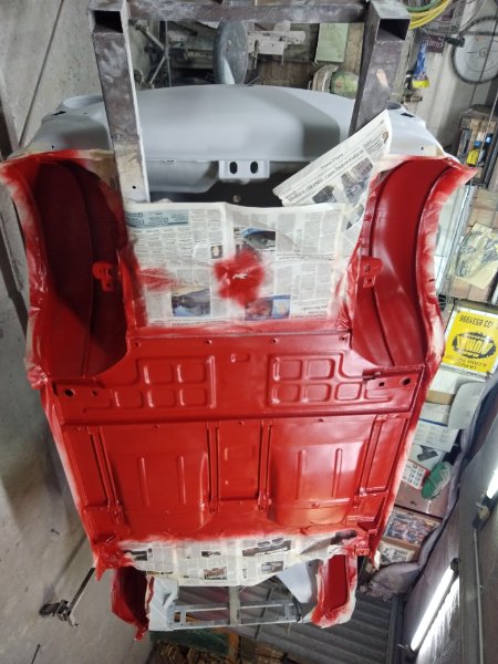

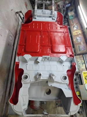

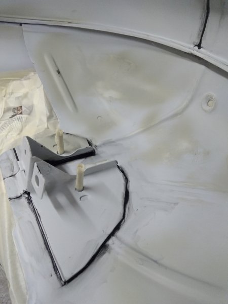

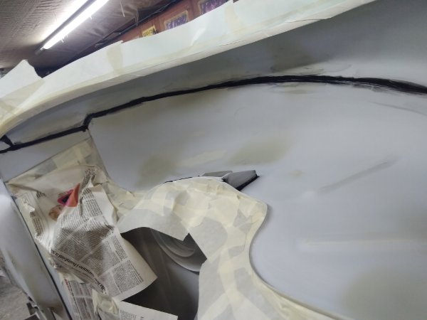

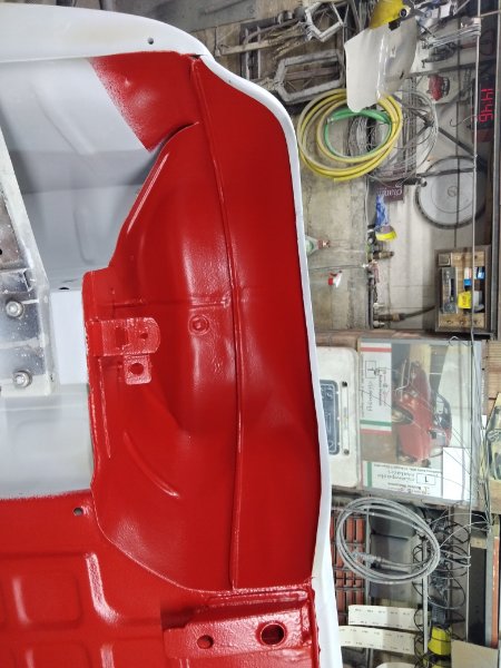

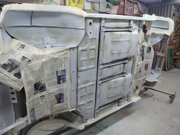

Finalmente dopo tanto grigio un po' di colore 😇
Questo è solo il body bicomponente, un'ottimo prodotto, costa un botto ma la qualità paga🤗
Naturalmente prima una carteggiata poi il mastice nelle giunture
Poi il body bicomponente in tinta
Ora si continua a carteggiare, un spolverata di carta pure al body poi si da il colore definitivo al sottoscocca
A presto
