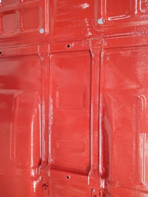

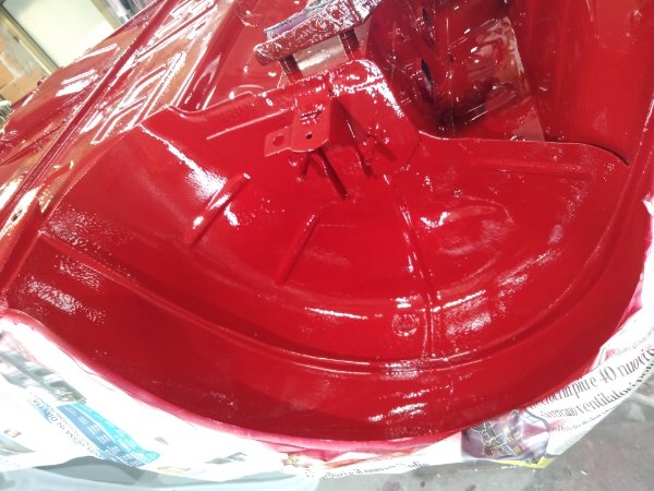

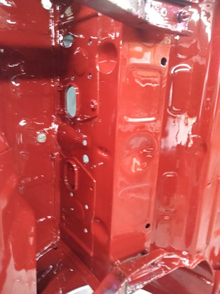

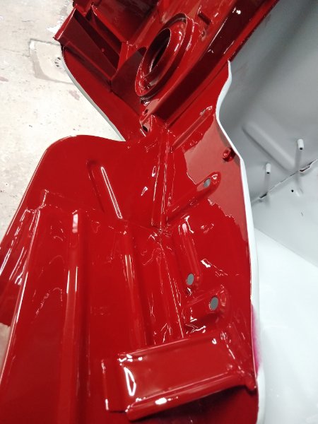

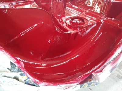

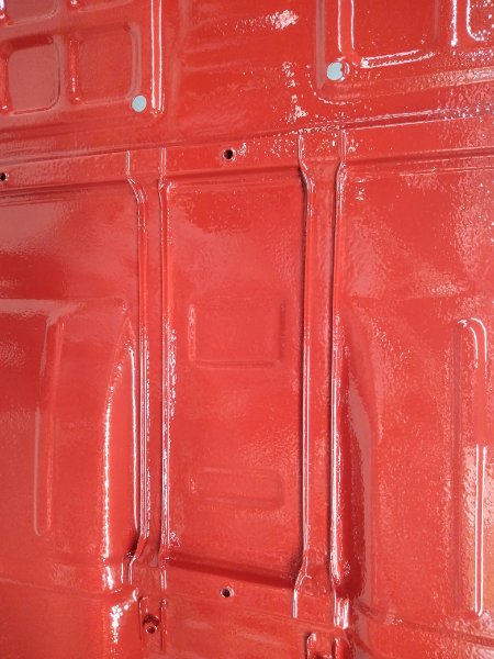

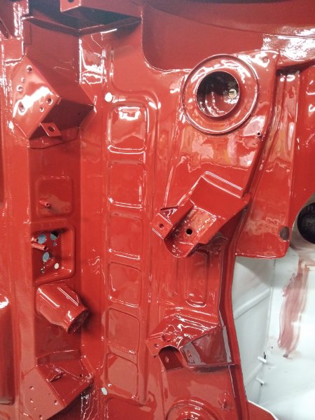

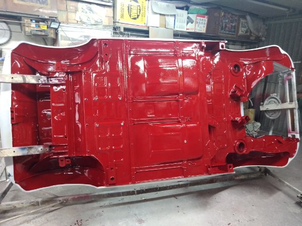

Dopo aver smaltito il porceddu con gli amici continentali 😁 ma soprattutto dopo aver atteso la vernice per una settimana ecco il sottoscocca finito, proprio come lo ho sempre sognato😊

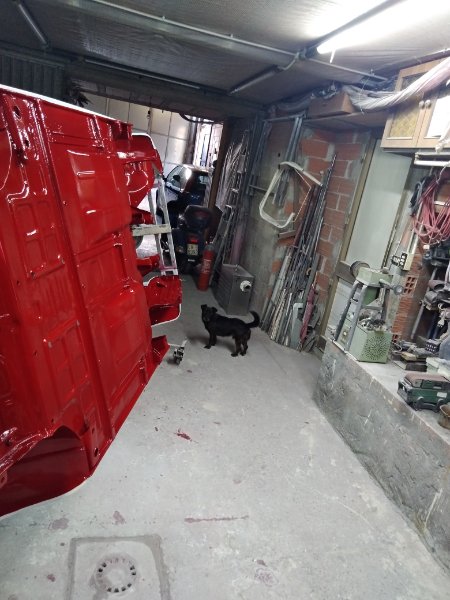

Naturalmente non poteva mancare l'aiutante 🤣🤣

Giampy, quasi un peccato rivoltarlo verso il basso e peggio ancora metterlo esposto allo sporco stradale. Complimenti bel lavoro.

:wowo!!: ti puoi specchiare per com'è lucida.
sempre lavoro pulito e impeccabile :clap: :s
Guarda che quella parte è quella sotto, voglio vedere la parte a vista finita e in che stato sarà.
Vabè mi accontenterò di come verrà, di sicuro non perfetta ma mi andrà bene lo stesso😉
Poi se proprio mi farà ca.....e chiederò aiuto a qualche esperto🤷
Per ora mi accontento di questo risultato🤪

Un'altra curiosità: sotto quel bel rosso lucido hai messo il protettivo sottoscocca o similare? Grazie.
Esseesse1981
Esseesse ha scritto: 15.10.2022, 13:41 Un'altra curiosità: sotto quel bel rosso lucido hai messo il protettivo sottoscocca o similare? Grazie.
Si certo, un body catralizzato

Messaggio da Esseesse »
Grazie, me l'ero dimenticato questo passaggio :roll:
85 pagine...

Messaggio da Cicciacro »
Ciao hai dato episodio body poi sigillate sulle giunte e poi vernice
Ciao Cicciacro,
ho dato: epossidico, fondo, sigillante sulle giunture, body(bicomponente) poi vernice
