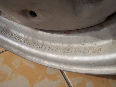

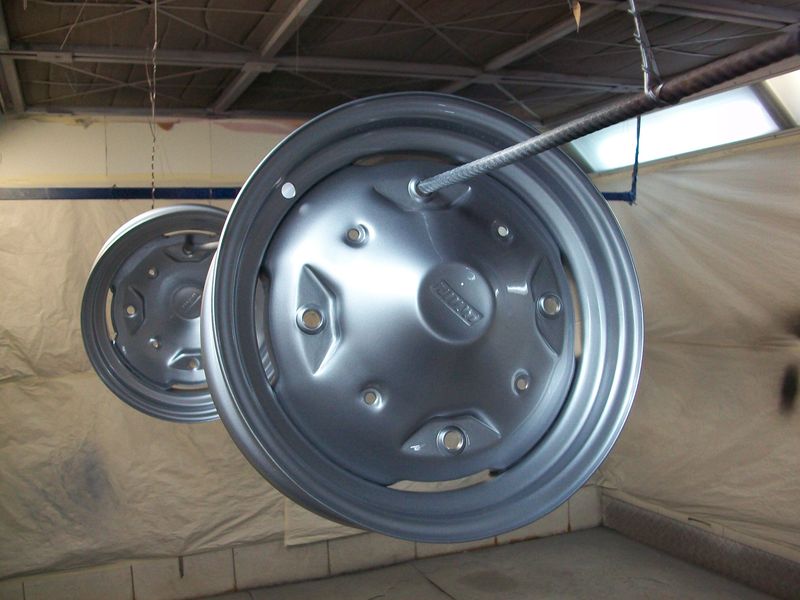

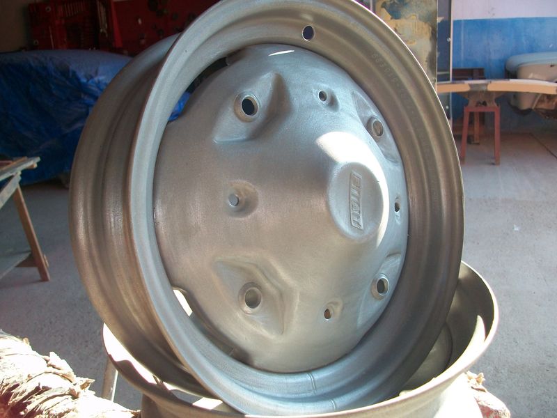

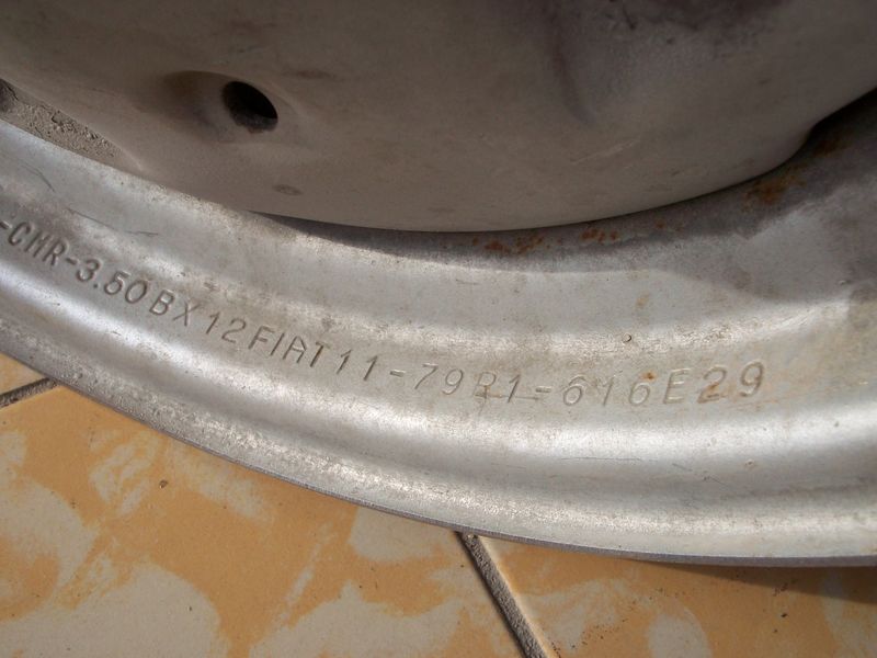

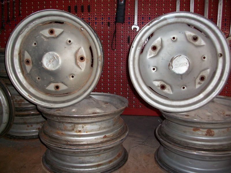

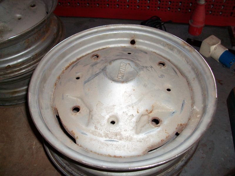

Finalmente saltano fuori 6 cerchi autentici FIAT-CNR. Scegliamo i 5 migliori poi procediamo alla sabbiatura, carteggiatura, protezione e verniciatura, con l'ultimo strato di di trasparente. Il risultato finale ci soddisfa: come nuovi.

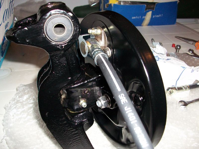

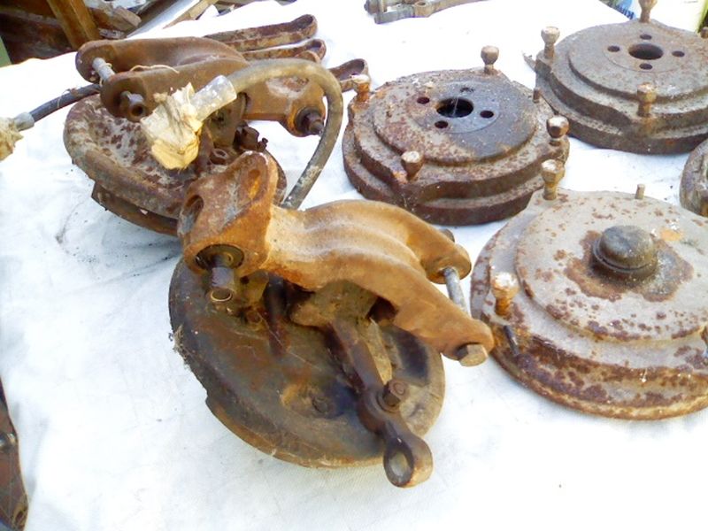

Infine, per i curiosoni, una piccola anteprima del piatto ganasce e braccetti sospensione anteriore, prima e dopo il trattamento.

ma la vernice nera, e quella dei cerchi sempre bicomponente???

i cerchi sono diversi dai miei, questi si montano con viti coniche, i miei con viti piatte. anche il logo è diverso, i tuoi hanno i rombi in fuori, i miei invece hanno la scritta e i bordi in rilievo

Infatti erano diversi, probabilmente questi risalgono al 1975, quindi montati all'origine nella fine produzione. Avevano il vantaggio di non utilizzare viti piatte con rondella grover, che durante il serraggio incidevano il cerchio graffiando la vernice.Akro ha scritto:i cerchi sono diversi dai miei, questi si montano con viti coniche, i miei con viti piatte. anche il logo è diverso, i tuoi hanno i rombi in fuori, i miei invece hanno la scritta e i bordi in rilievo
La tinta utilizzata per i cerchi è la Max Mexer, specifica alluminio cerchi, mentre il nero semilucido è stato spruzzato, bagnato su bagnato, sul fondo epossidico, previa energica sgrassatura e sabbiatura.

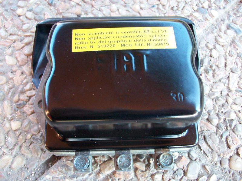

Ricorda che sul marrone che ne arriva dalla dinamo ed il nero abbiano i tubetti/fascette numerati

la foto n. 2 è il cablaggio originale appena smontato, non ci sono tubetti numerati.

Ed è x questo che ti ho ricordato che vanno messi i tubetti numerati, si vede che col tempo si sono persi.Ciccio Corda ha scritto:la foto n. 2 è il cablaggio originale appena smontato, non ci sono tubetti numerati.
