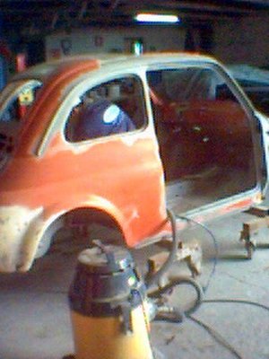

Finalmente riesco a pubblicare le foto. Preciso che buna parte delle foto relativa alle condizioni iniziali dell'auto è andata persa. Questo è il poco che sono riuscito a trovare.
L'auto è rimasta in "osservazione" parecchio tempo, al termine del quale si è deciso per un restauro di tipo conservativo, come ho già spiegato nella sezione Presentazione.
E' stata smontata completamente fino all'ultima vite; tutto, ma proprio tutto, il materiale è stato catalogato senza buttare via alcunchè, compreso ciò che a prima vista sembrava insignificante o irrecuperabile. La scocca e stata sabbiata nella parte inferiore (fondi, passaruota, vano motore e vano serbatoio) mentre il resto è stato fatto a mano, con spazzole metalliche e in qualche caso phon indsutriale. Non sono stati usati sverniciatori chimici.
Successivamente è stata immediatamente protetta con un buon prodotto epossidico, in attesa di decidere cosa e come tagliare.

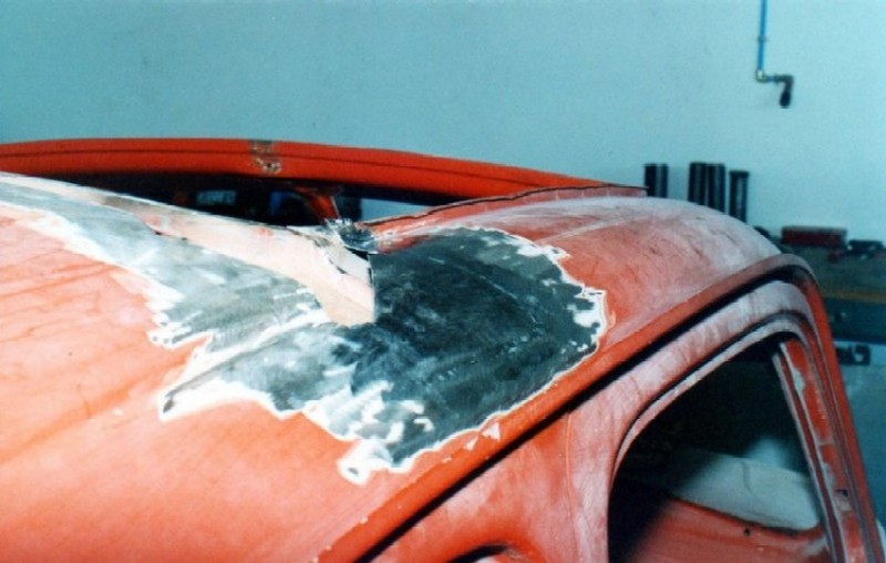

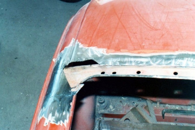

Le altre foto relative al tetto, insieme al pezzo ricostruto ex novo.

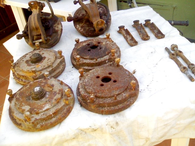

Le sospensioni anteriori erano aggredite dalla ruggine, mentre le posteriori si presentavano meglio. Recupereremo tutto, compresa la preziosa bulloneria marchiata FIAT. Il trapezio posteriore aveva la vite inchiodata dentro la boccola, impossibile da sfilare, abbiamo dovuto tagliarla.

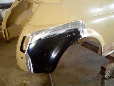

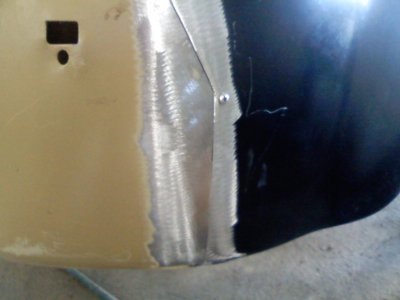

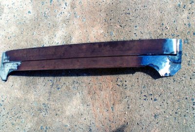

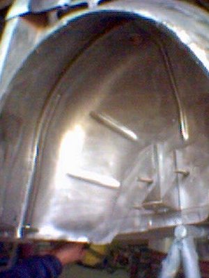

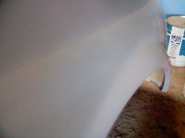

Decidiamo per la conservazione dei due fianchi posteriori, il giro parafango sinistro è vaiolato da ruggine mentre un pezzo del destro è stato letteralmente preso a martellate.
Non è una scelta facile, per certi versi sarebbe meglio toglierli tutti e due, però la mia filosofia di restauro è conservare tutto quello che si può.
Iniziamo con il parafango sinistro: viene eliminata tutta la lamiera corrosa solo nel giro esterno del fianco; risanato il passaruota interno, fortunatamente ancora integro, sagomati dei pezzi di lamiera e presentati sul fianco con delle piccole viti; il minuscolo fazzoletto di lamiera verrà eliminato dopo la saldatura, effettuata con la tecnica filo con filo, cioè senza materiale di apporto. In questo caso il taglio delle due lamiere, come ovvio, deve essere quasi perfetto.
Per la parte destra decidiamo un audace innesto della sola zona devastata dalle martellate e da strati di stucco incredibili. Anche in questo secondo caso la tecnica di saldatura, effettuata con cannello acetilenico, è stata quella del filo con filo, cioè fondendo le due lamiere perfettamente affiacate senza alcun materiale di apporto. La mano deve essere ferma e veloce quanto quella di un chirurgo mentre la dimensione della fiamma, di colore bianco, non deve superare quella di un chiodino. Una sorta di laser ante litteram, come usavano fare i battilastra di una volta. A lavoro finito, dopo una leggerissima levigatura, la saldatura risulterà come una impercettibile cicatrice non rilevabile al tatto.

Re: Un restauro pignolo
:aa: :aa: :aa: Meraviglioso... bella tecnica la tua(vostra) :clap: :clap:
Ciccio Corda,
Benissimo, la filosofia del restauro a parer mio deve tendere alla conservazione e faccio di tutto per salvare i lamierati originali con inserti come hai fatto tu! :?

La descrizione delle saldature è uno spettacolo, ben in pochi sono capaci di una cosa del genere, ma perchè non mostri una di queste saldature prima della preparazione, più da vicino, per farci sognare?
doibaf ha scritto:La descrizione delle saldature è uno spettacolo, ben in pochi sono capaci di una cosa del genere, ma perchè non mostri una di queste saldature prima della preparazione, più da vicino, per farci sognare?
quoto questo messaggio perchè pure io voglio vedere come viene e magari pure come si fa ;)
