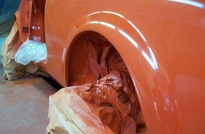

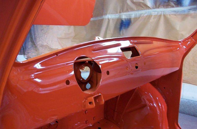

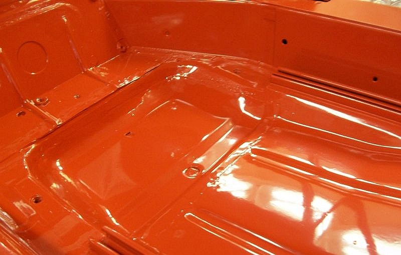

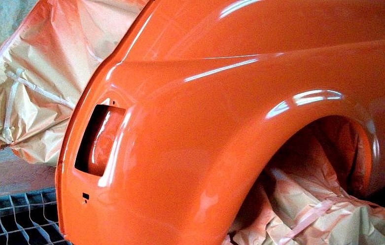

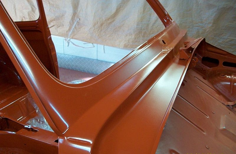

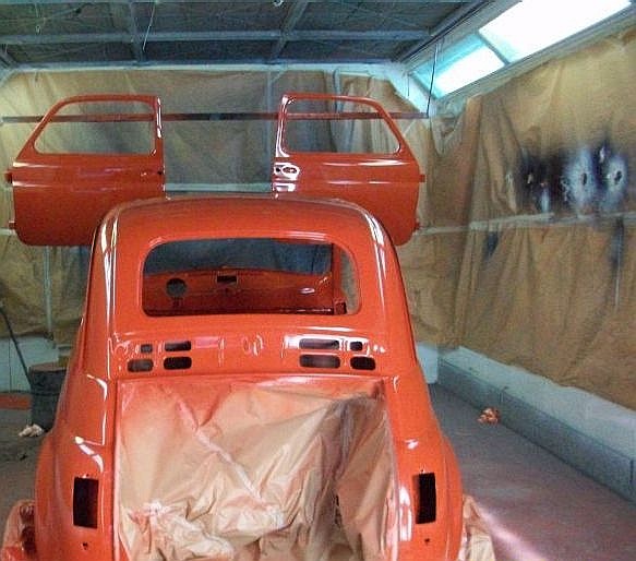

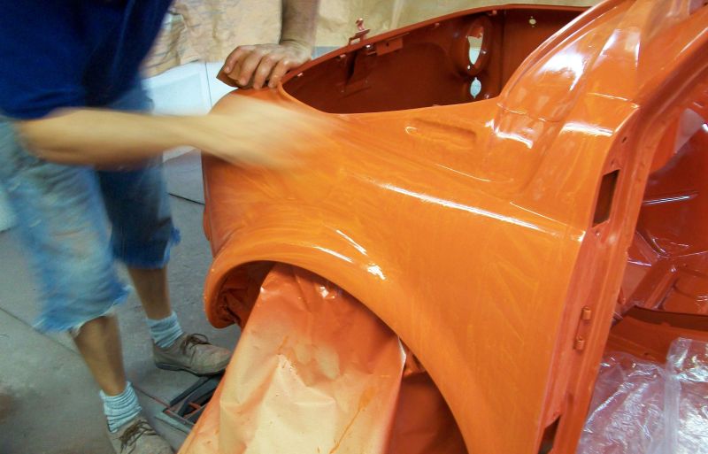

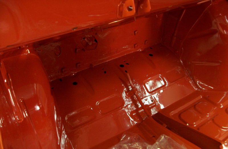

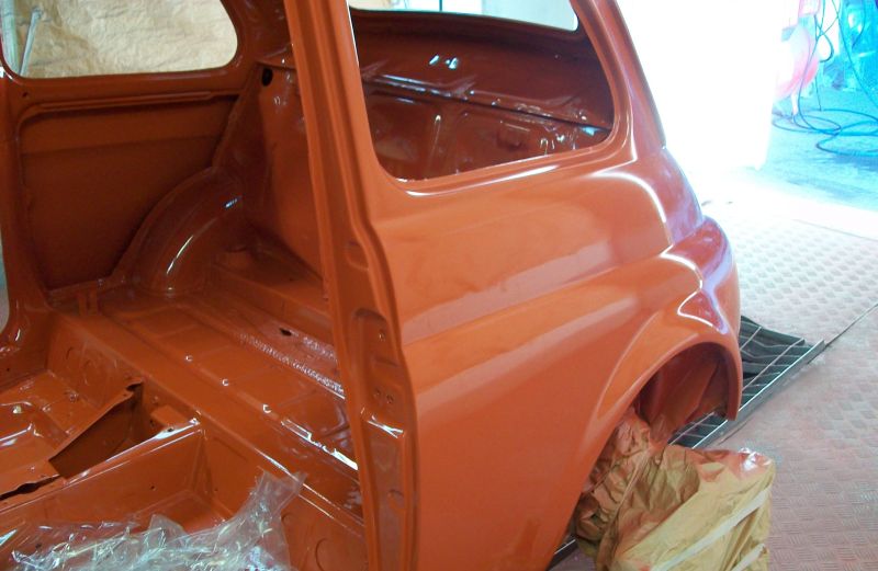

La verniciatura: Rosso FIAT 165 Max Meyer.
Prima mano leggera, ma non troppo, per sopportare una volta essicata bene la successiva dolce seppiatura.

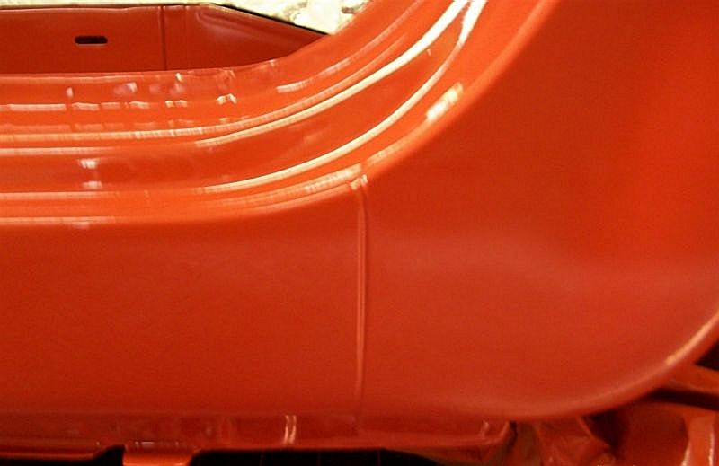

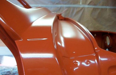

è appena visibile la saldatura del pozzetto.

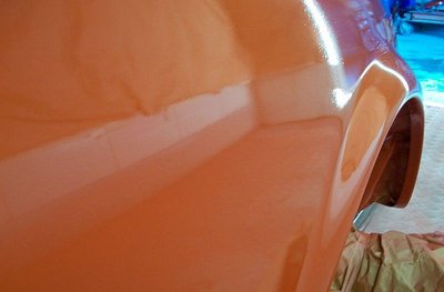

con "coraggio" abbiamo effettuato la seppiatura della prima mano
Re: Un restauro pignolo
Perfetto sopratutto sui pastello la tecnica dello spruzzare in due tempi è l'ideale. Prima mano faccio interno vetura, vano motore passaruota ecc e una leccata all'esterno, seppiatura ad acqua con 1500 dopo quanche giorno, maschero le parti finite interne e mano di finitura a tutto l'esterno

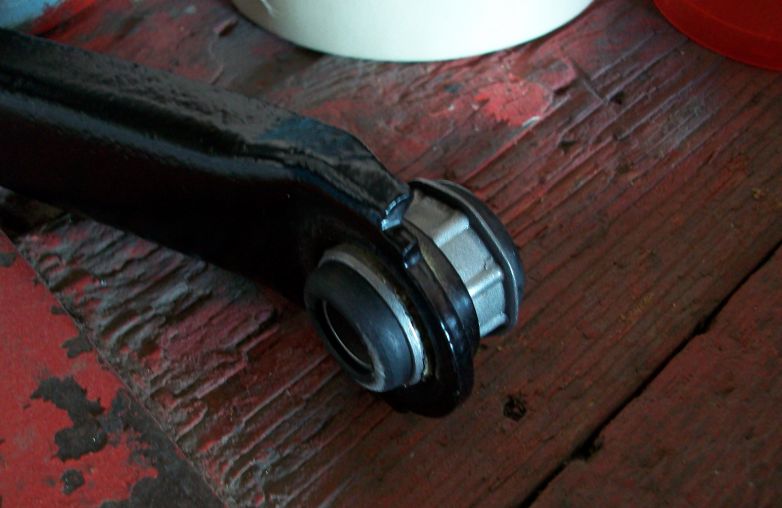

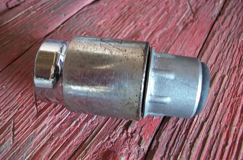

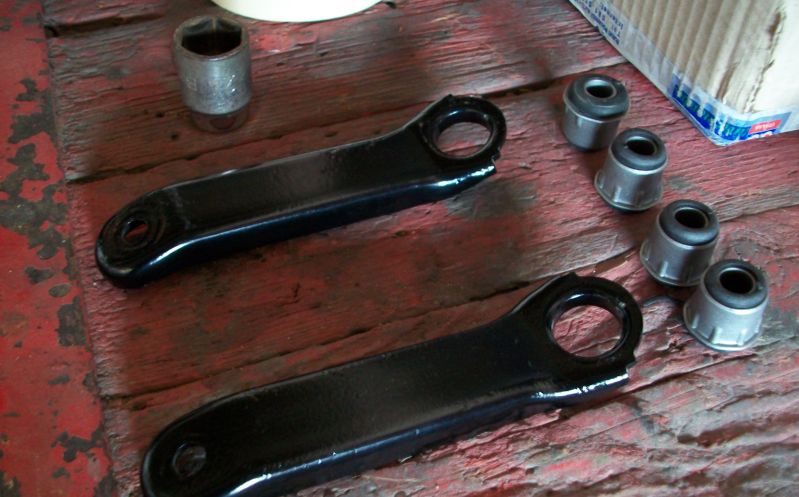

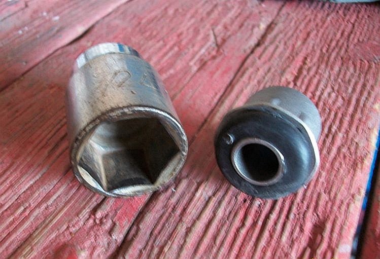

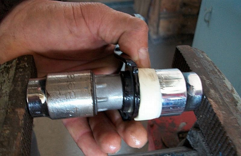

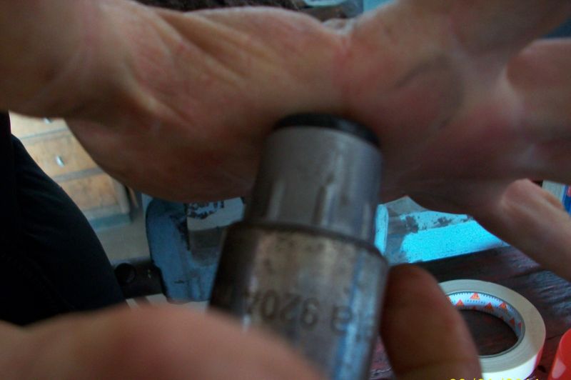

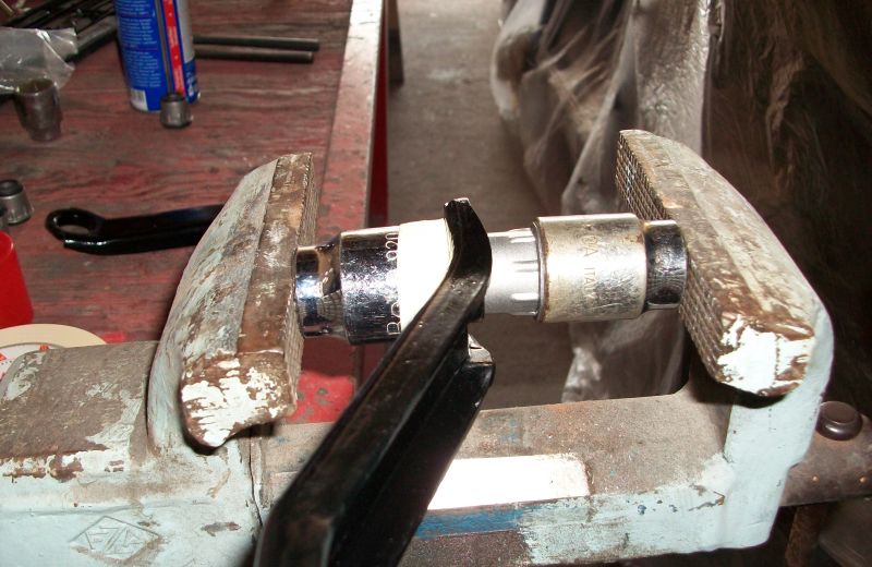

Intanto ci dedichiamo anche alla meccanica: sostituzione silent block braccetti anteriori, precentemente sabbiati e riverniciati.
Chi non possiede la pressa idraulica può ingegnarsi con una comune, ma robusta, morsa da banco.
utilizziamo  le chiavi a bussola  della giusta misura
si inserisce nella morsa
si stringe lentamente
il silent block posizionato
prima della cura
prima della cura
anteriore ante operam 1.jpg (7.78 KiB) Visto 1863 volte

Ottimo lavoro, non si rovina niente come hai fatto tu!
