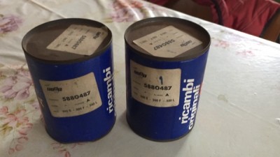

Rovistando nei ricambi 500 ne ho trovati 5 spessi 0,10.

AndreaLobellari
Messaggi: 362
Re: Fiat 500F 1966
Oggi piccolo regalino arrivato
