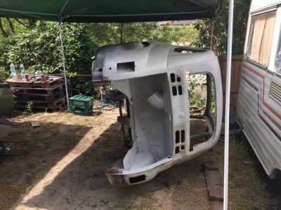

Costruito un girarrosto rudimentale ma efficace

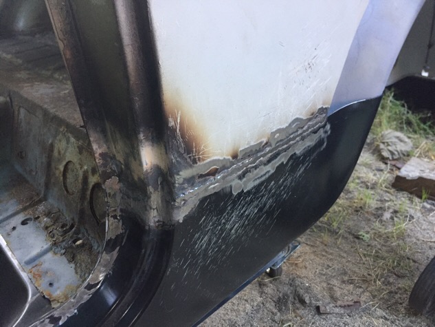

Oggi ho saldato l'altro fondo... A breve le foto... nessuno si esprime?

Quando vedo l'esecuzione di certi lavori, la qualità delle saldature, rimango sempre colpito dall'abilità di tanti forumisti. Complimenti, vai avanti e tienici aggiornati!

Grazie, ma tieni conto che io ho lavorato 3 anni in carrozzeria!

Difatti, si vede la mano di un professionista. Aspetto altre foto, c'è da farsi gli occhi.

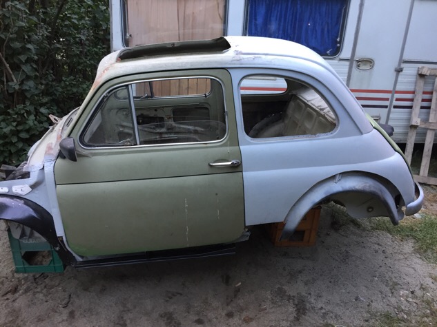

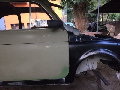

Ragazzi ora non ho per le mani il tablet dove ho le foto ma ho proseguito... montato il sottoporta sinistro e saldato il musetto...
Iniziano le difficoltà con i parafanghi anteriori.... il sinistro non monta neanche per idea, il destro l'ho montato, sembrava andasse abbastanza bene ma monto la porta e la riga mi resta mezzo centimetro più bassa... non posso alzarlo altrimenti il parafango, tutte le altre arie alla porta sono giuste...
Domanda: non sapete qualcuno che ha i parafanghi anteriori di qualità un po' più buona rispetto a quelli della famosa casa di lamierati?
Domani se riesco foto

Sarebbe consigliabile montare parafanghi esterni e musetto insieme, come unico pezzo. Ovviamente per fare questa operazione è necessario perdere molto tempo con l'allineamento, dunque indispensabile montare le portiere prima delle saldature definitive. Purtroppo i lamierati attuali assomigliano agli originali, ma sono di qualità pessima soprattutto per quanto riguarda le sagome.

Infatti era quello il mio obiettivo, montare tutto assieme in modo da curare bene la giunta tra calandra e parafango... però mi viene da piangere

Fa come ti consiglia Ciccio ed otterrai un ottimo risultato.

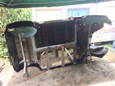

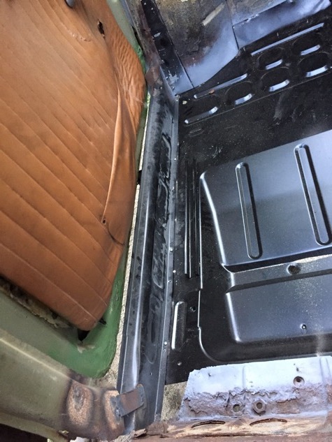

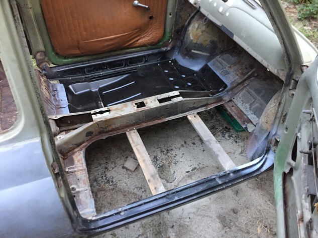

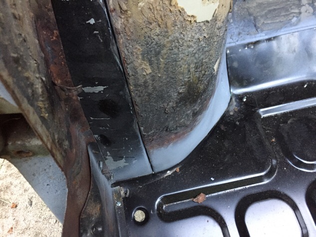

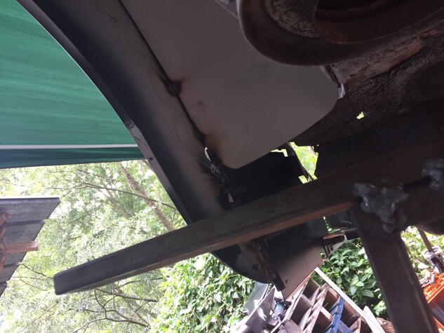

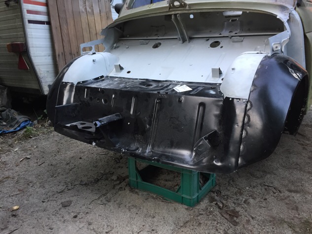

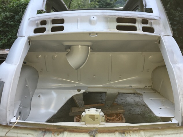

Ecco qua gli ultimi progressi
- saldati i fondi, raddrizzati i traversini (prima erano stortissimi!) e dato qualche punto in più
- saldato e raccordato sottoporta guidatore
- muso :-( :-( :-(
Settimana prossima corriamo ai ripari per il muso e continuiamo a ricostruire la zona piantone guida. Nel frattempo è arrivato anche il fondo di ricambio sotto sedile posteriore.

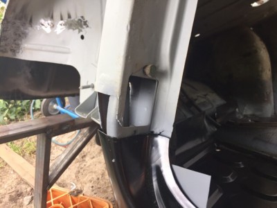

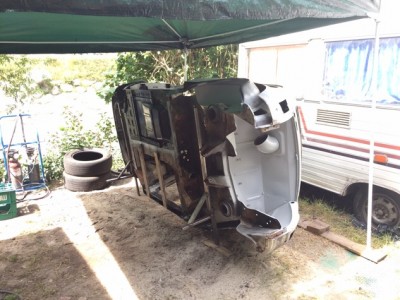

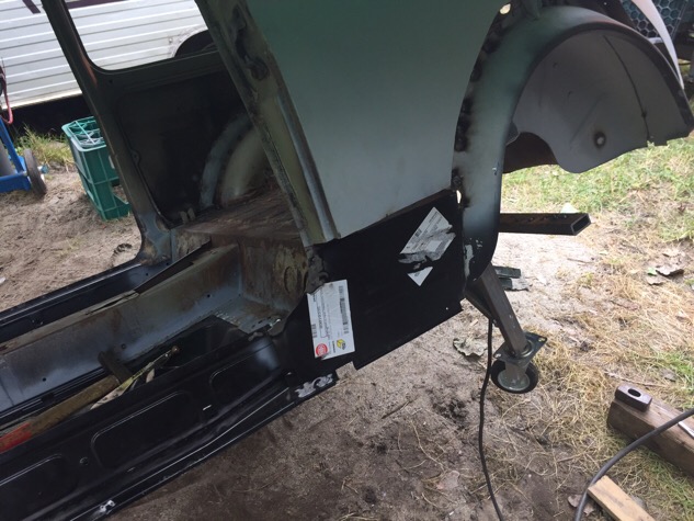

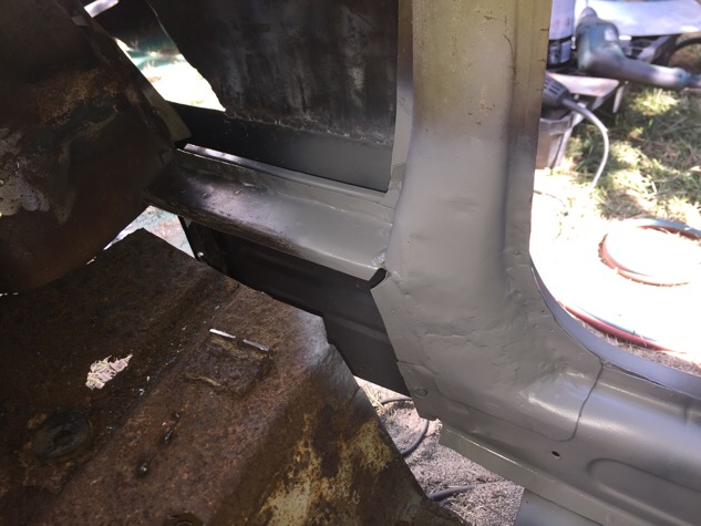

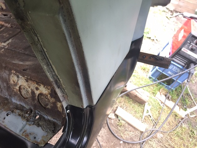

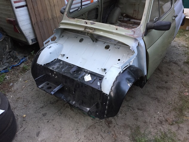

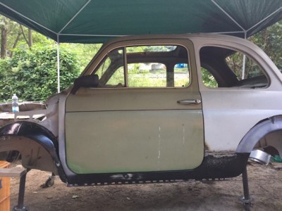

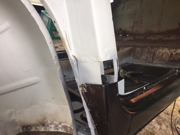

In questi due giorni fissata la lamierina alla piastra cric e ricostruito il piantone.

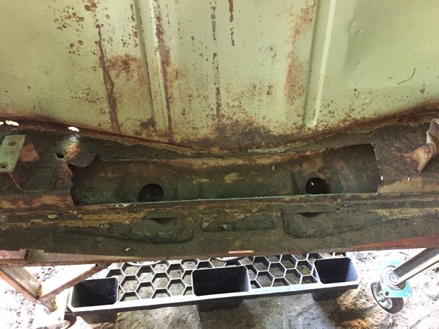

In più tagliato il fondo sotto il sedile posteriore e iniziato a smembrare la traversa dietro.
Questo dopo aver messo la macchina perfettamente in bolla, davanti e dietro. Ogni tanto, verificando se è ancora a livello dappertutto, si può verificare che non si torce.

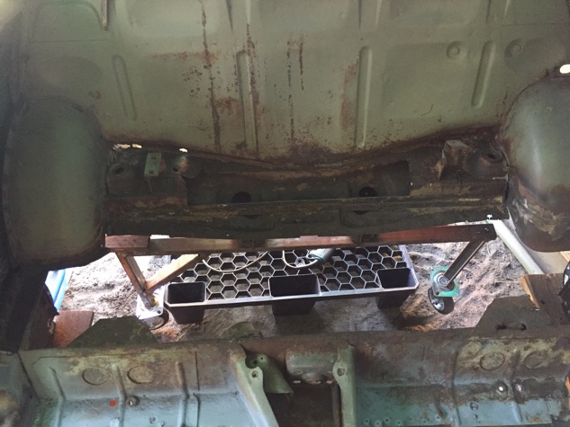

Ecco qua l'operazione alla traversa
