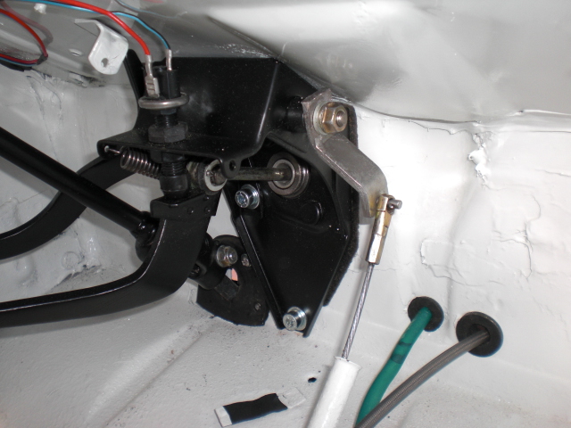

Ciccio Corda, vedo solo oggi gli ultimi sviluppi: verniciatura all'altezza della battitura, semplicemente spettacolare!!!!
Ma vernici tu?
Una piccolissima cosa, proprio per la cura che ci stai mettendo: se non ricordo male la tua è una erre e non dovrebbe avere la pompa dei freni con la filettatura sul tappo per l'drostop delle altre serie, ma il tappo dovrebbe essere chiuso.
Ma vernici tu?

doibaf, Si, perchè le R hanno la pedaliera come il ventisei e lo montano sulla pedaliera il pulsante....

Re: Un restauro pignolo
doibaf,
Hai ragione Fabio, ma la Metelli le fornisce col doppio tappino per equipaggiare tutte le serie di 500 e non avere due articoli a catalogo. Il nostro amico Ciccio Corda,
potrebbe recuperare il fondello dalla vecchia pompa ma è davvero una finezza
Dopo tutto un restauro come questo è un peccato metterla in strada sta macchina, sarebbe da esporre in salotto su un piedistallo girevole ed ammirarla. Quando vedo lavori del genere mi entusiasmo ed alla fine la 500 torna meglio di quando era uscita dalla linea al tempo ed un restauro con i fiocchi la conserva per almeno altri 50 anni

Grazie, in affetti al piedistallo ci avevo pensato anche io. Scherzo ovviamente! Aggiungo che è un vero piacere assistere a una discussione di questo livello, lo dico sinceramente. Ci proverò a sostituire quel tappo, anche se la ragione di quello doppio sta nel fatto che la vecchia pompa era completamente arruginita ed il tappo inchiodato dentro. Però, come ho già scritto, non si butta mai via nulla finchè il restauro non è ultimato. La recupererò e dopo un bel bagno di svitol vediamo che accade, raccogliendo cosi il buon suggerimento di Duecanne, ma sarebbe davvero una finezza, peraltro praticamente invisibile, vista l'ubicazione della pompa freni.Duecanne ha scritto:doibaf,
potrebbe recuperare il fondello dalla vecchia pompa ma è davvero una finezza![]()
- doibaf
- Messaggi: 5342
- Località: via Tuscolana
Se non ricordo male quel tappo è comune a molte altre pompe fiat. Aspetto eventuali conferme dai maestri, perchè quello della pompa vecchia se ha perso la zincatura non può andare sotto a quella macchina... anche se non si vede!:-(
