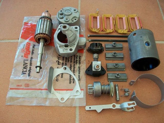

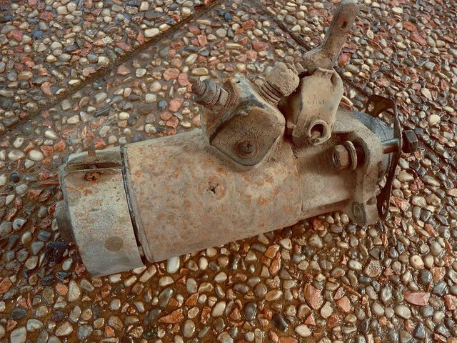

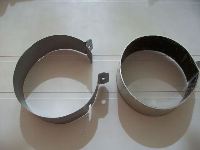

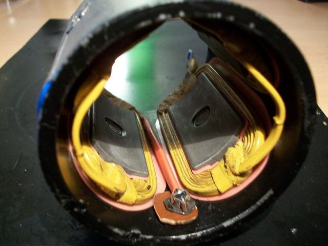

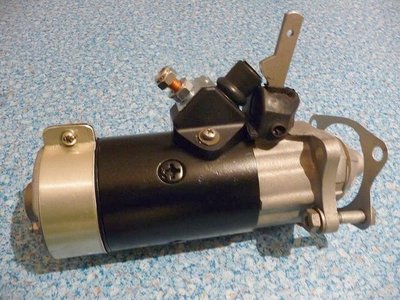

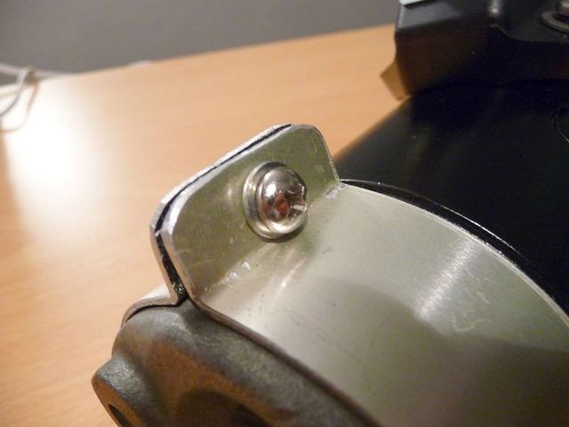

Il motorino d'avviamento aveva i campi danneggiati e non si presentava in buone condizioni. Una paziente ricerca nel web ed ecco saltare fuori un ricambio originale dell'epoca. Smontaggio completo, sabbiatura leggera, revisone dell'indotto (solo una bella puliza e rettifica), sostutuzione spazzole, sostituzione interrutore di accensione, sostuzione cappuccio protezione leva verifica del pignone che si presentava in buono stato, e per finire ricostruzione della fascia di protezione spazzole molto malconcia. Abbiamo utilizzato una striscia di alluninio che è stata sagomata a misura dell'originale.
