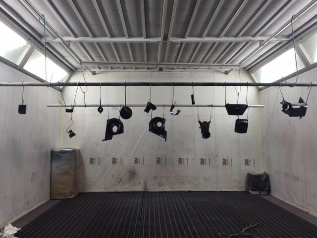

Oggi i lavori sono proseguiti con la carta vetro, per la preparaziome dei carter motore alla verniciatura, che sará con nero semi opaco con superficie a buccia d'uovo.

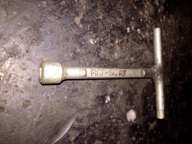

Unica nota meccanica é il ritrovamento di una chiavettina per le punterie.

Chiavetta vintage
Chiavetta vintage

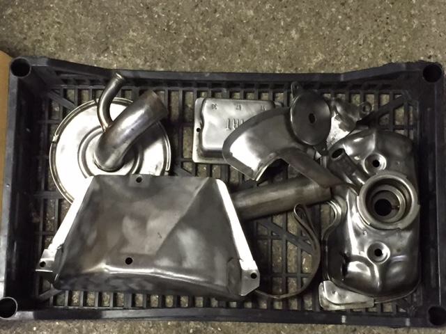

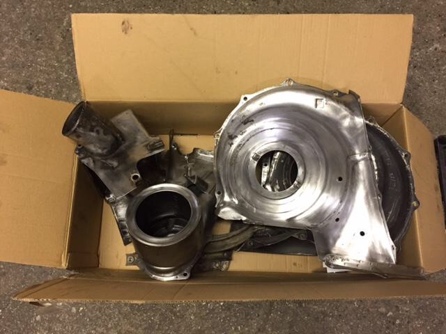

In compenso domani porto in carrozzeria i carter e altro spazzolati e "srugginati". :s
Pezzi grossi
Pezzi grossi
Pezzi Piccoli
Pezzi Piccoli

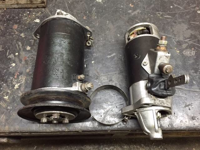

Nel frattempo ho revisionato il motorino di avviamento, devo sotituire la forcella che presenta i tondi che spingono il pignone (nuovo) appiattiti limitandone la corsa, il difetto si nota anche dal volano che mostra segni di ingranamento per non più di 2/3 della sezione, non so se il pignone fará tutta la corsa anche con forcella nuova, ora mancano circa 3-4 mm alla battuta.
Ho verniciato anche corpo della dinamo ed esterno pulegge (revisionata a luglio).

Dinamo pronta e motorino quasi

Questo week end é di pausa (solo fisica, la testa invece frulla), stamane mi ha chiamato la carrozzeria e sono andato a fare la vendemmia nel forno. ;)

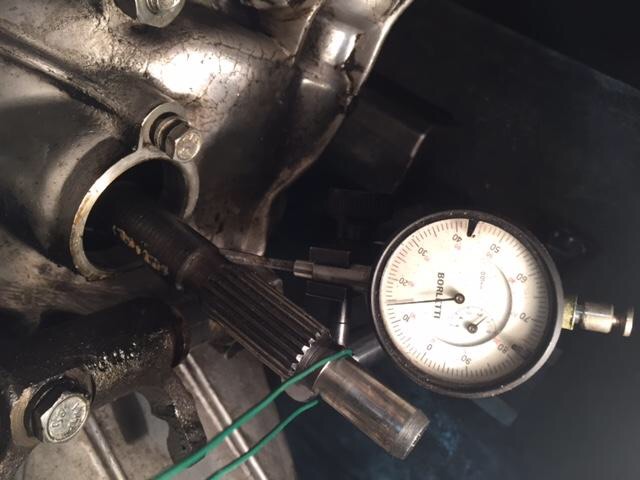

Oggi pomeriggio sono andato dal mio meccanico di un tempo ormai pensionato da parecchi anni, ci si incontrava per caso me non c'erano piú state occasioni per fare due chiacchiere in officina, come si faceva un tempo verso l'orario di chiusura.
Come da manuale abbiamo misurato il gioco tra pignone e corona che risulta 0,35 mm invece di 0,08-0,12 in realtá dato che si parla di pezzi usati per la regolaziome al rimontaggio verificheremo il gioco in piú punti. A questo é seguita una valutazione del gioco cuscinetti prima ad esperienza (sua) poi con il cacciavite dinamometrico a scatto, dopo varie prove abbiamo valutato che la coppia resistente si attesta intorno a 0,8 Nm un po' meno degli 0,12 previsti dalla Fiat.
L'ispezione visiva degli ingranaggi ha dato ottimi risultati, solo minimi segni di usura della tripla e dell' ingranaggio della prima.

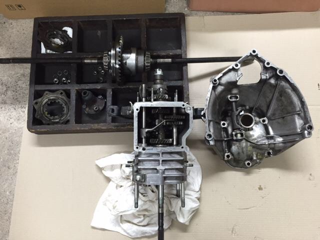

Dopo aver segnato le flange cuscinetto abbiamo smontato il differenziale, anche se non completamente in attesa dei nuovi semiasse, in arrivo tra un paio di giorni.
Dopo di che rimonteró il tutto da solo e faró le regolazioni con il suo aiuto, nel frattempo mi costruiró la chiave, due perni da 6 mm con esterno 58 mm e relativo manico.

Cambio in attesa dei nuovi semiasse
