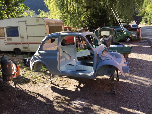

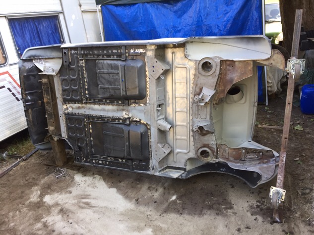

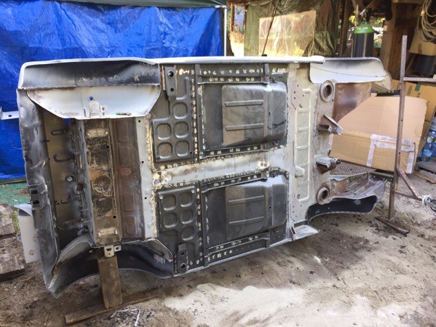

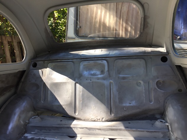

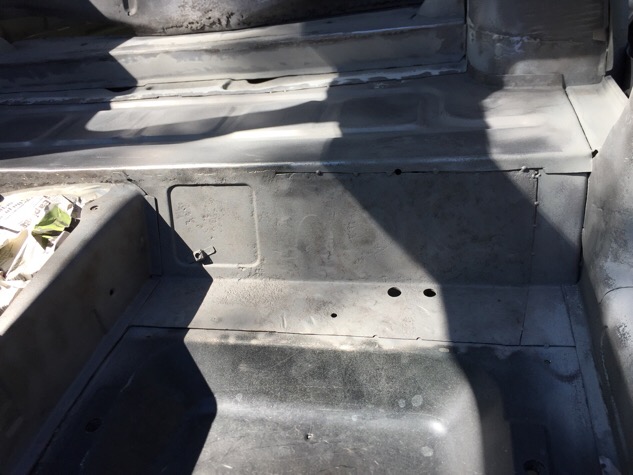

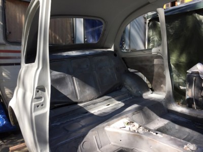

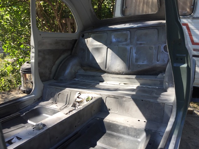

Ecco gli aggiornamenti

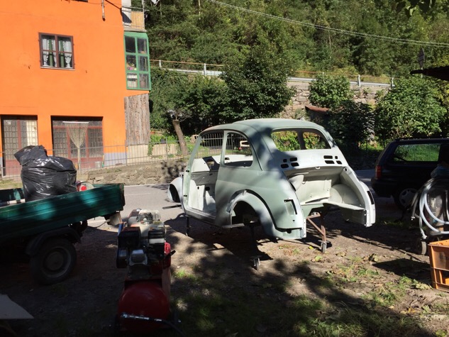

Oggi giornata di bel tempo si finisce di sabbiare, per la prima volta esce dal nido!
La settimana prossima la porto in garage, devo rinforzare un po' gli attacchi delle rotelle per il trasporto.
Ho tolto la piastra di rinforzo sinistro che poi andrà ricostruita, si sta valutando l'ipotesi di sostituire anche l'altra, un po' tarlata in alcuni posti.
Dovrò mettere una foto del fondo verniciato!

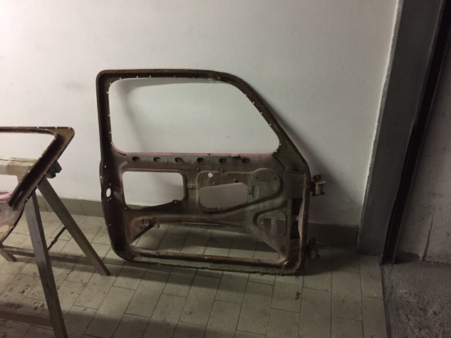

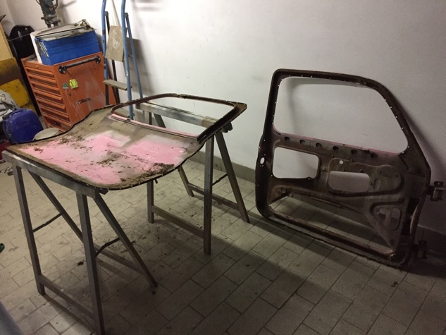

Portiera sventrata. Non male direi. C'è solo qualche buchetto nel telaio sull'angolo in fondo. Pensare che ho dato 50 auro a porta complete di vetri e serrature!
Fiat 500F 1966
mi sa che sono contagioso Rido , una volta non era tutti i giorni che si vedevano porte divise in questo modo :?
ottimo lavoro Andrea :clap:
pulisci bene, mastice abbondante lungo tutto il perimetro e poi qualche punto qua e la e vedrai che saranno eterne :?

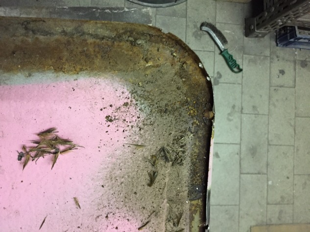

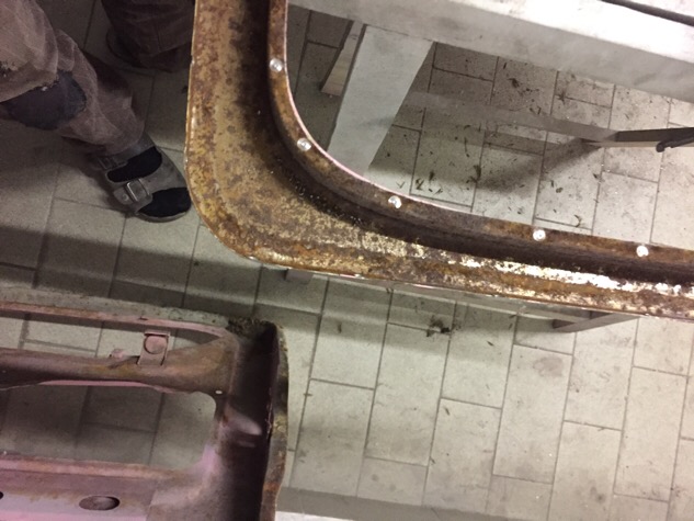

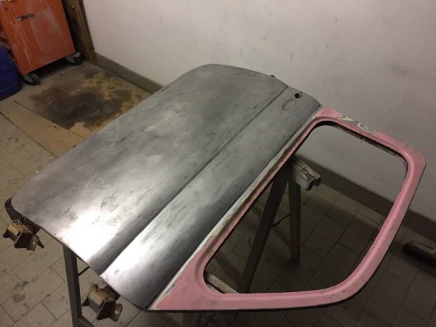

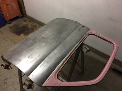

Adesso ho tirato via il mezzo cm di stucco sulla porta e raddrizzato bene... non saprei se sabbiare o spazzolare e passare un po' di acido fosforico.
AndreaLobellari
Messaggi: 362
Fiat 500F 1966

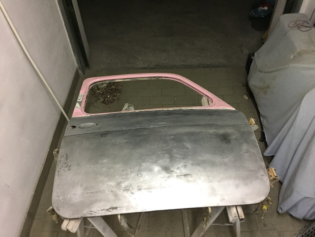

Ecco qua... adesso, dopo un po' di mazzate, assomiglia a una portiera 500 anche senza mezzo cm di stucco...
Provata sul telaio, c'è da fare due calde per tirare due sacche di lamiera molle...

ciao andrea , bellissimo il lavoro che stai facendo , per ripulire la ruggine e sporco sulla lamiera e telaio delle portiere io userei la sabbiatrice, e subito dopo il fondo epossidico
