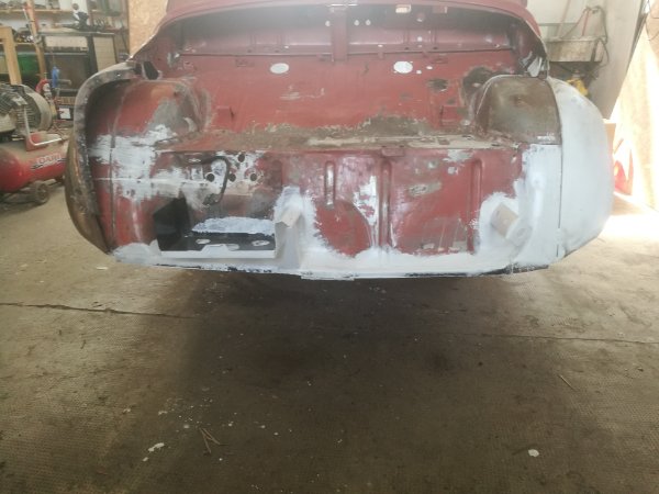

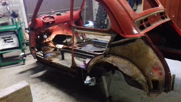

alcune foto del restauro,qualcuno mi sa dire se prima di montare i lamierati nella parte interna che non si puo piu vedere una volta saldati, è meglio carteggiare e dare fondo epossidico? se si con quale carta vetro o paglietta? grazie.

ciao Beppe,Beppe71 ha scritto: ↑05.01.2020, 20:50 bel lavoro locusta ,sto anchio facendo la stessa cosa, ti chiedo hai dato antirombo sopra epossidico? e dove oltre al vano motore?prima di epossidico hai sabbiato?hai dato fosfatante? tu sui pezzi nuovi all'interno hai carteggiato prima di dare epossidico?GRAZIE NON SO COME PROCEDERE.dammi qualche dritta.
allora io l'epossidico lo sto dando un po' dappertutto
L'antirombo ancora non l'ho dato, comunque si, lo darò sopra l'epox.

Re: Restauro 500 L '71
per le parti che non saranno a vista ti conviene grattare via la ruggine con trapano e spazzola di ferro, e poi sopra epox

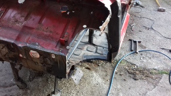

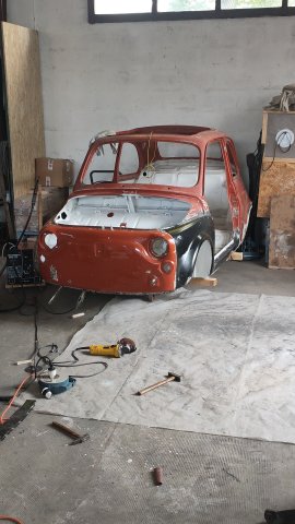

Comunque bando alle ciance!! ci sono stati tanti piccoli progressi dalle ultime foto, il più importante dei quali è che ho finalmente finito i lavori di saldatura
ma procediamo con ordine: ecco le foto degli ultimi lavori di saldatura sull'anteriore

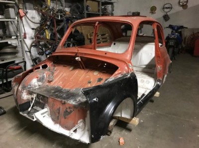

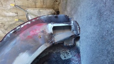

cambiato il portabatteria e risaldato il filo di massa alla scocca qui con anche il parafango sx puntato poi flessibile con spazzola di ferro e carta vetrata per rimuovere tutte le tracce di ruggine; (non me ne vogliate se ho lasciato tracce della vecchia vernice e non ho portato completamente a lamiera
) infine ho dato un paio di mani di epossidico a spruzzo a coprire bene, e nei punti più nascosti e tra le lamiere a pennello e molto diluito

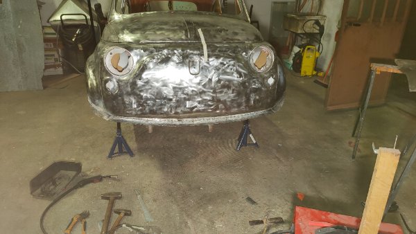

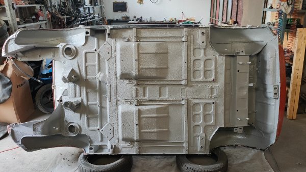

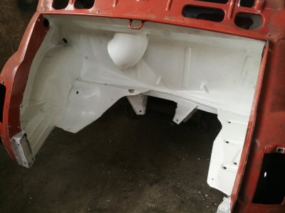

stesso lavoro nella parte interna di cofano e calandra prima di saldarla però non trovo più le foto tranne che questa di ''prova'' :( ed eccola col musetto saldato Una volta finite le saldature sono tornato a lavorare sul sottoscocca e vano motore dove ho spruzzato l'antirombo passandolo bene nei passaruota e nel bordino interno dove ci sono arrivato solo a pennello però per ovvie ragioni di spazio...

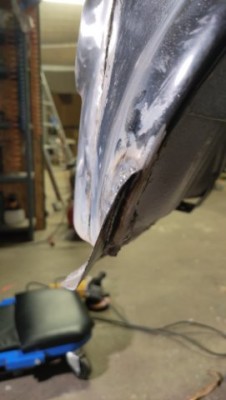

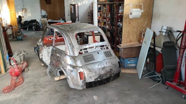

-quest'ultima è foto più recente perchè non ho trovato quelle fatte a suo tempo - infine poi ho optato per portare a lamiera la carrozzeria esterna visti gli svariati strati di vernice e kg di stucco presenti anche se era partito come un semplice restauro conservativo, non ho saputo resistere alla tentazione di metterci del mio e personalizzare questa cinquina visto che ho intezione di tenermela stretta a vita
, quindi mi sono costruito dei piccoli spoiler lungo il bordino inferiore della calandra:
....e sul posteriore:
per ora li ho solo saldati su, sono ancora da rifinire perchè vorrei evitare di metterci chilate di stucco per farli tornare perfetti dopo il fondo..
