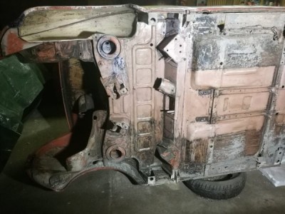

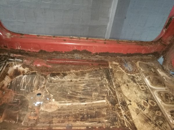

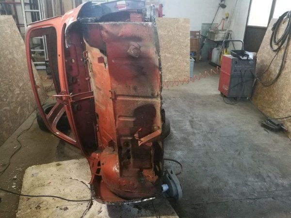

Da qualche mese ho iniziato a restaurare la mia 5ina donatami da mio padre per la maggiore età. La piccola è rimasta chiusa in garage negli ultimi 10 anni, quindi la situazione ruggine non era delle peggiori, ma mi ha dato comunque qualche grattacapo :picchiatesta:

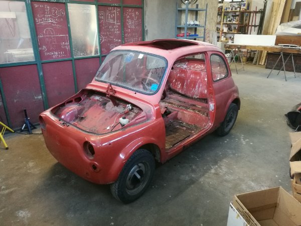

Purtoppo ho perso le prime foto fatte prima di iniziare con lo smontaggio completo quindi ve la mostro così:

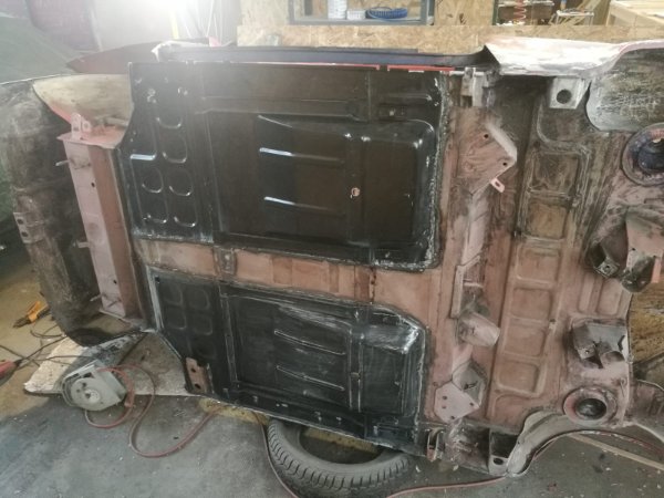

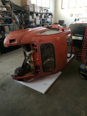

non disponendo di un girellomi sono arrangiato con delle lastrone di polistirolo ed un paio di gomme ed ho iniziato subito la pulizia del'antirombo

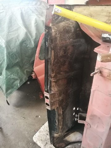

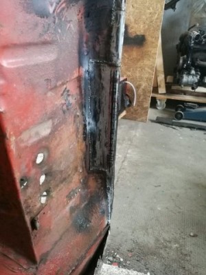

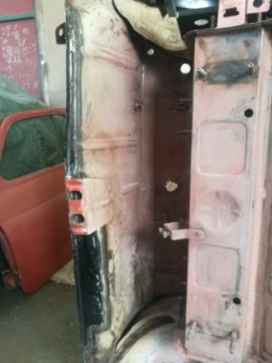

fortunatamente le parti marce di ruggine riguardavano soprattutto fondi e sottoporta, qualche particolare dei parafanghi e la parte bassa della calandra con il porta batteria:
Al momento ho completato tutta la fiancata destra della macchina e dato fondo epossidico all'interno degli scatolati che ho sostituito

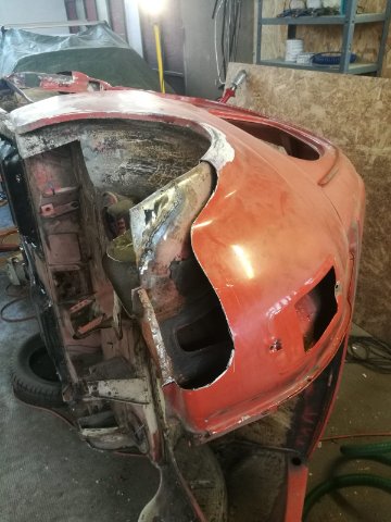

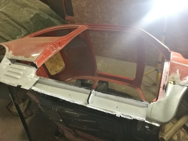

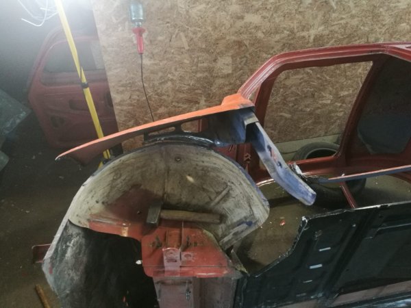

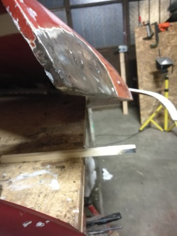

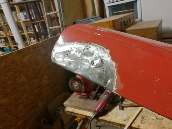

Adesso sono alle prese con la parte sinistra, ho appena saldato il fondo e sto rifacendo il parafango anteriore con relativo passaruota

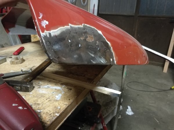

..e la punta del posteriore

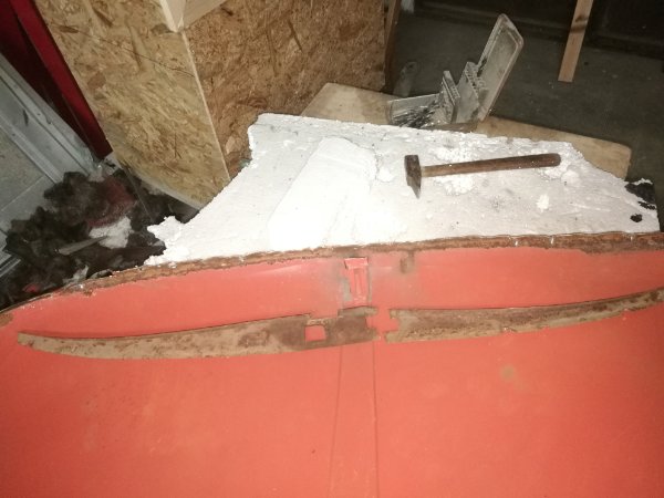

ho tirato via anche la calandra e il vecchio porta batteria ormai marcio
per adesso è tutto, posterò altre foto sull'avanzamento dei lavori appena avrò un po' di tempo per lavorarci su, visto che ho solo il weekend libero :mrgreen: :mrgreen:

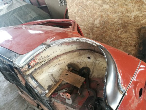

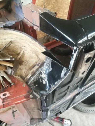

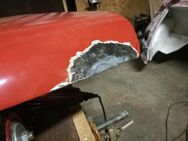

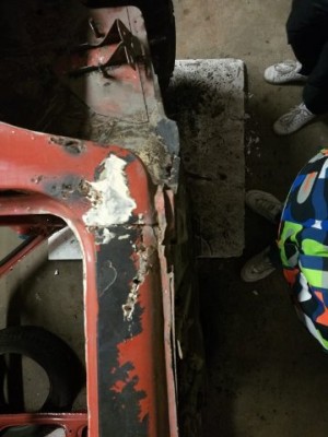

ultimato passaruota interno e ricostruito tutto il bordo inferiore della paratia dietro il musetto sotto la ruota di scorta e il porta batteria(nella foto non si vede bene, ne farò un altra poi, ho già rimosso tutto quel nero dell'antirombo)..
finito anche il parafango posteriore dx
Adesso il 5ino si presenta così, i sottoporta sono adattati e pronti alla saldatura

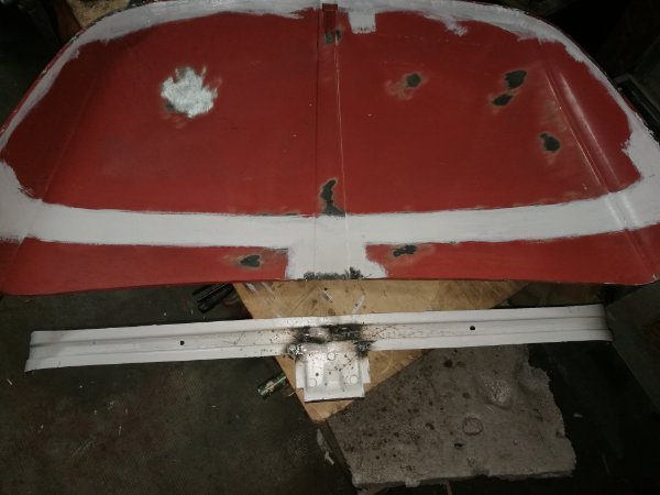

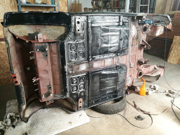

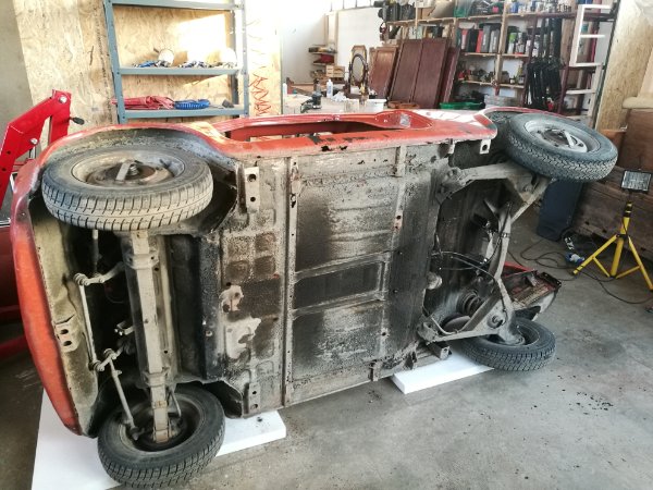

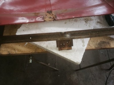

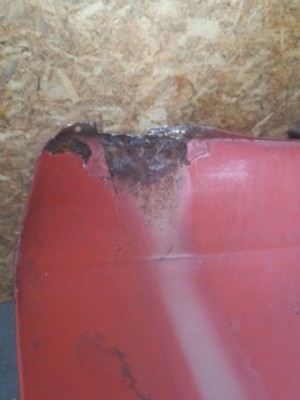

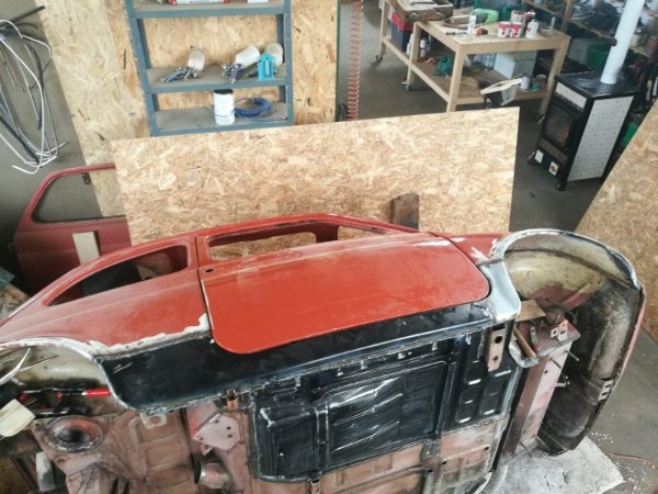

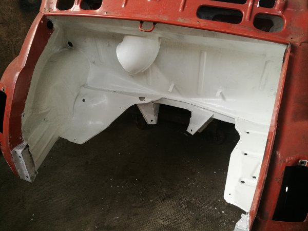

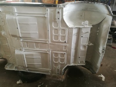

Rieccomi qua! In questi mesi non ho avuto molto tempo per scrivere sul forum, ma sono comunque andato un po' avanti coi lavori :mrgreen:
Ecco un piccolo resoconto di ciò che ho fatto:

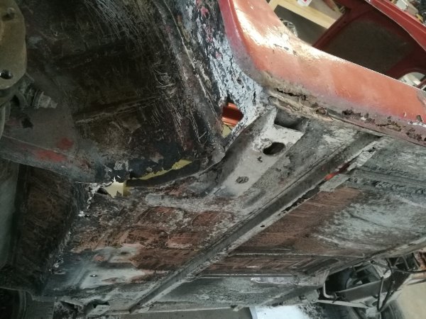

-finito di saldare passaruota, fondo dx e sottoporta interno ed esterno dx

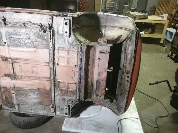

-pulito completamente il fondo e vano motore e verniciato con epossidico
-puliti e grattati l'interno e la parte interna delle fiancate posteriori e verniciato con epox
-sigillate tutte le giunzioni tra lamiere del fondo, interno e vano motore, lasciando liberi i vari scoli per l'acqua e la condensa
-pulita la parte interna degli sportelli e preparati per epossidico

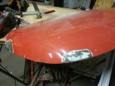

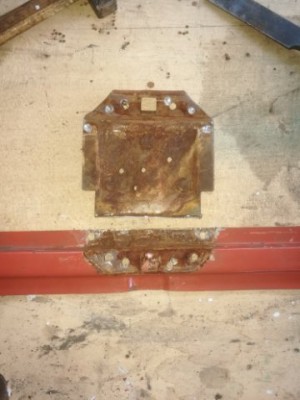

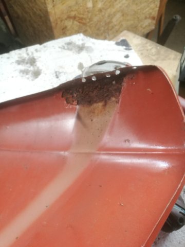

-dissaldato completamente tutte le parti del cofano e ricostruito nei punti marci
-saldato porta batteria nuovo e cavo per la massa
-pulito e revisionato la scatola dello sterzo
Oltre a questo mi sono costruito una piccola sabbiatrice per pulire: trapezi posteriori, supporti delle ganasce, braccetti, pedali, freno a mano, leve aria/avviamento.
Presto vernicerò anche l'interno del cofano anteriore con epox e passerò l'antirombo nel vano motore e sui fondi.
Qualche foto dei lavori :?
